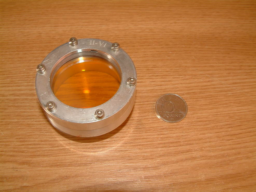

Az alábbi képen egy 2" átmérőjű lencse van az asztalomon, de csak 1" méretű volt maga a sugár,
Ez lehet magyarázat a 2. dologra is [#papakacsint]
