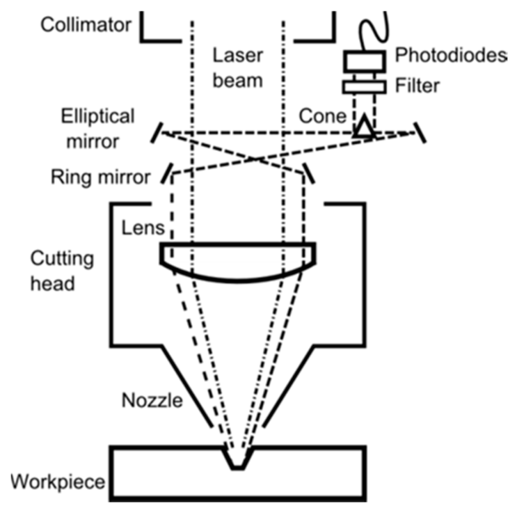

No jó, de az ott egy komplett lencserendszer...
Mondjuk nulladik lépésként el kellene dönteni, hogy pontosan milyen lencsét is adnak a kínai CO2 csövekhez.
Én csak annyit láttam, hogy síma és domború, de aztán hogy esetleg többrétegű vagy miegymás azt nem tudom.
t4fs3a8s
Ez fiber és nem co2 laser de az utolsó lencs it is a domború!
No azt hiszem ezzel a linkkel be is zárhatjuk a témát.

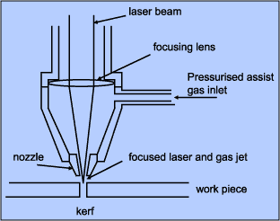

A CO2 lézernél akár homorú, akár sík az egyik oldal a domború részen kell belépnie a még fókuszálatlan párhuzamos lézernyalábnak.
Egyébként a tubus mechanikai kialakítása is ezt sugallja, mert alul a menetes gyűrű inkább a sík felületre passzol.
Pár lézer vágó fejet szétkaptam már azokban érdekes módon így volt.
t4fs3a8s
A kínai lencsék sík domborúak én lezárom a vitát annyival ,hogy 12-év használom így 3 síkágyas gépemen több mint 50 000 órával össz időben ha véletlen fordítva rakom bele hát elég gányul dolgoznak. Ha kérdésed van szívesen segítek magánban is mint itt már sok fórum társnak aki meg keresett!
Pont azt látni, hogy így kétszeresen törik meg a sugár.
amikor belép és mikor kilép, ezért kellene a másik felének is homorúnak lenni.
Viszont ha sík fele van felül akkor nincs ez a dupla törés.
A 10187 linkje szerint kínai barátainknak van domború-homorú is, -Takidekor is ilyet használ- és az ábra szerint jobb fókuszt lehet elérni.Bár a táblázatból nem tudom kisilabizálni melyek is azok.
