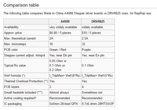

Köszi, sikerült felraknom rá, viszont hála az aliexpress-es képnek (fordítva mutatták, és persze a nyák-on semmi jelölés nem volt hogy hogy kéne berakni) a két motorvezérlőt kinyírtam.
Így most kéne valahonnan szereznem 2db A4988-ast.
Nincs valakinek elfekvőben, mert nekem csak 1db DRV 8825-ös van itthon, de az gondolom nem jó hozzá.
Miért ne lenne jó? nyugodtan bele rakhatod, csak vigyázz, mert az fordítva megy bele. Az EN(able) sarok lehet, hogy jelölve van, vagy keress képet a berakásról.
Áramot állítsd be neki, de nem ugyanaz a Vref mint a 4988-é, de gondolom tudod.
morvfer7
Jónak kell bele lenni, talán még jobb is...  :)
