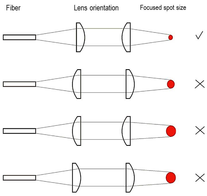

Lehet egy szóval is válaszolni, de abba nem fér bele, hogy más a sugár leképzése ha forgatod a lencsét.
Leírtam, az optikát megbas...ni nem lehet, de mint látható van aki megpróbálja és kiakad ha szembesítem a valósággal.
t4fs3a8s
Kedves Pál remélem te is megnézted ,hogy mindig a domború oldal a lézer forrás felé néző része!

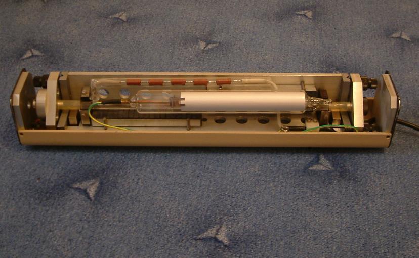

Rézgőzlézer megfelel? Építettem.
Argon lézer megfelel? Építettem.
40 mW-os HeNe javításának csak úgy szórakozásból most állok neki, lehet, hogy macerás lesz, vagy tíz éve nem volt bekapcsolva.
1 mW-os HeNe táp építése?
5 W-os Argon táp...
Kint a disznóolban áll egy kevert 4 wattos, egy Argon és egy Krypton cső.
Most egy CO van folyamatban, ha kész felrakom a fotókat.
Ez se jött be, de kellemetlen.
Csak, hogy lássátok mit is csinál az a kütyü

Ha megnézed az általad feltett képen az utolsó lencse domború oldala a lézer belépő oldala!
Lehet, hogy ezért...
