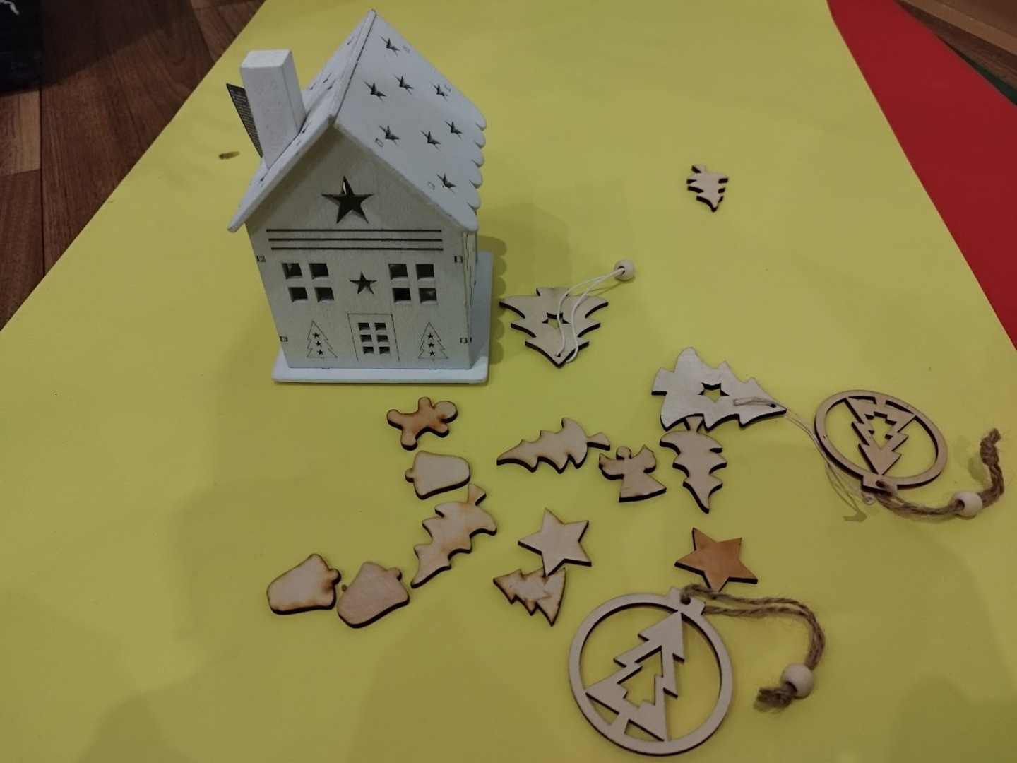

Teljesen kezdő vagyok viszont nagyon érdekel az autómatizálás, CNC-marás témakör és bevezetésként arra gondoltam, hogy vennék egy lézergravírozó gépet. A fő feladat 3mm-es rétegelt lemez és MDF vágása lesz pl. a mellékelt fotón lévő apró tárgyak.
Erre a feladatra ahogy látom a CO2 lézereket ajánljátok K40-et nem szeretnék venni mivel ahogy visszaolvastam ezzel van a legtöbb probléma valamit folyton alakítani kell rajta.
Tapasztalat szerzésre az építés jó lenne de nagyon valószínű, hogy egy félkész munka lesz belőle az adásvételi részen. Ennek okán kész lézert keresek 500.000-ig kb. de már teljesen tanácstalan vagyok, ahogyan a fórumokból kibogarásztam a legtöbben lightburnt használtok de az meg nem kommunikál arduino vezérlésű lézerekkel de ennyiért meg nincsen ruida vezérlésű vagy csak én nem találtam de jó volna ha tudnék egy lépésben gravírozni is meg utána kivágni a mintát, van erre másik mód- vagy program ami arduino vezérlésű lézerrel is működik? Milyen programokkal lehet szerkeszteni a vágandó dolgokat, esetleg van 3Ds tervező ami utána szézhajtogatja lapokra mondjuk a dobozt? Igazábol ebben a szerkesztés tervezés témakörben a nullárol indulok mivel célszerű ezt megcsinálni? Vásárlás elött szeretnék megismerkedni a kezelőfelületekkel.

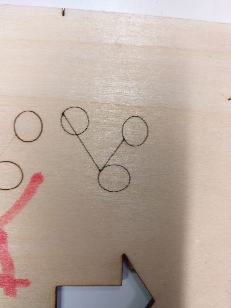

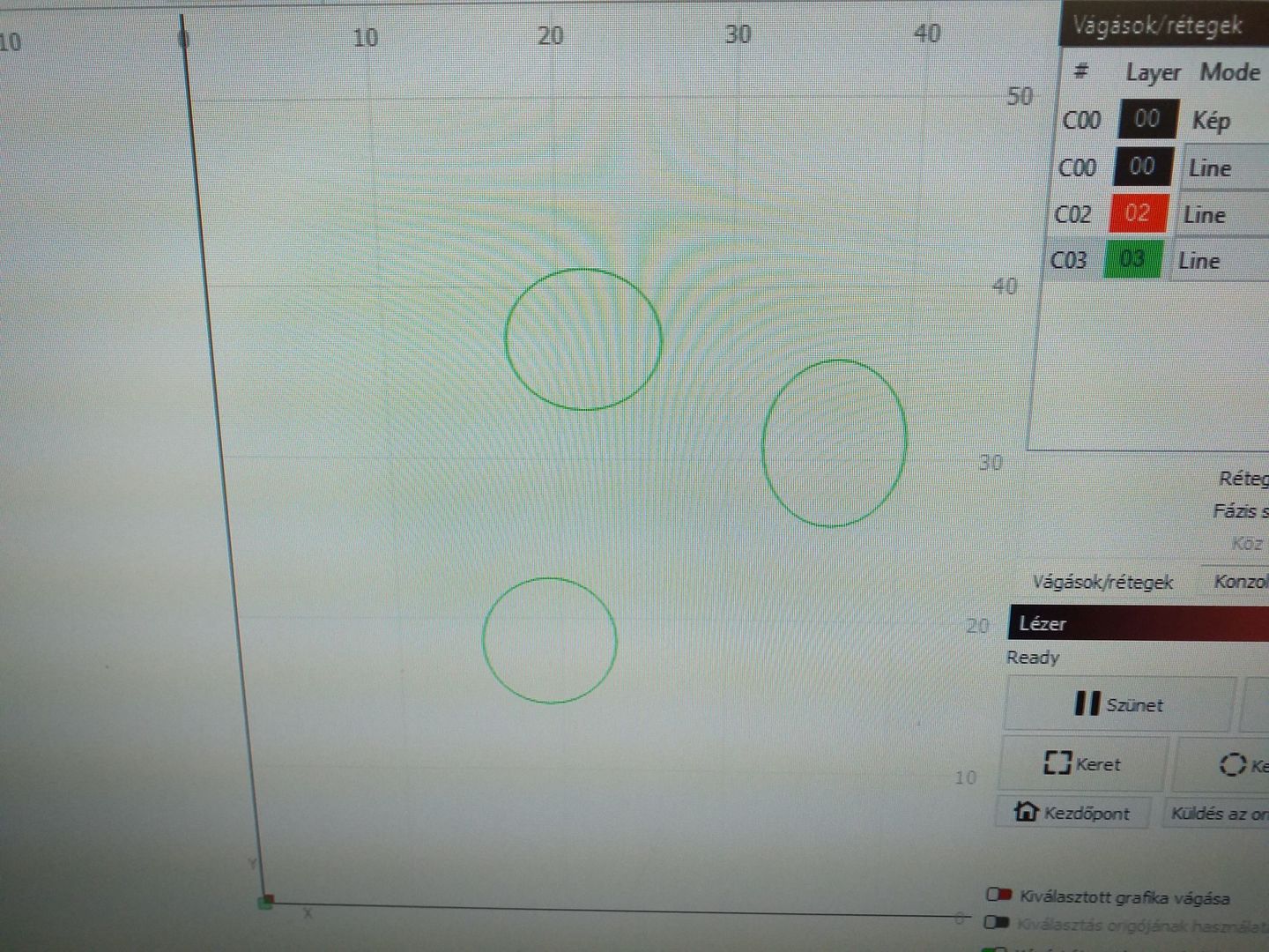

Egy kis segítségre lenne szükségem:
Lightburn-ben rajzolok mondjuk 3db különálló kört.
Elkezdem ráégetni egy falapra.
A lézer odamegy kikapcsolt állapotban az első kör pozíciójára,
bekapcsol a beállított teljesítménnyel, megrajzolja a kört, majd NEM kapcsol ki, és így megy a következő körhöz. A munka végeztével szépen kikapcsol. Közben miért nem kacsolja ki? Így sajnos bármit próbálok égetni minden csíkos lesz.
Ez valami beállítási probléma?
(A laser PWM bemenete be van kötve az arduinora, vezérli is, tudok szépen kis teljesítménnyel gravírozni, naggyal vágni)
SzaboDenes
Közben megtaláltam a választ:
"This sounds like you probably forgot to set grbl to laser mode by sending $32=1. This makes grbl to only switch the laser on during G1, G2 or G3 moves, but off on G0."
Az zavart meg egy kicsit, hogy a LaserGRBL-ben jól működött.
A karikák között nem volt vonal. De megnézve mindkét program G kódját kiderült, hogy a LaserGRBL a G0 kiadása előtt mindig kikapcsolja (S0) a lézert, és a G1 előtt meg mindig bekapcsolja. Így ott nem számított, hogy a LASER MODE nem volt engedélyezve.
