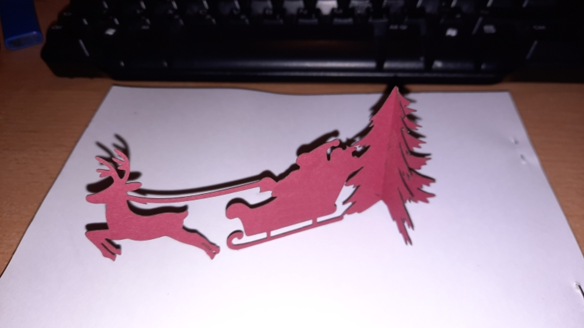

Egy kis karácsonyi lézerezés.
Inkscape progival összeférceltem egy netről letöltött Mikulás szánt egy szintén netes fenyővel. A fenyőt megdupláztam és alul-felül félig behasítottam. A fotón kitakartam a nevet, a családi vacsorára készítettem "ültető" kártyaként, ezért mindenkinek személyre szabott felirat készült a szánkón.
120 grammos kartonból lett kivágva, a kb. 5 W-os lézeremmel 400 mm/min sebességgel, természetesen levegő támogatással.
