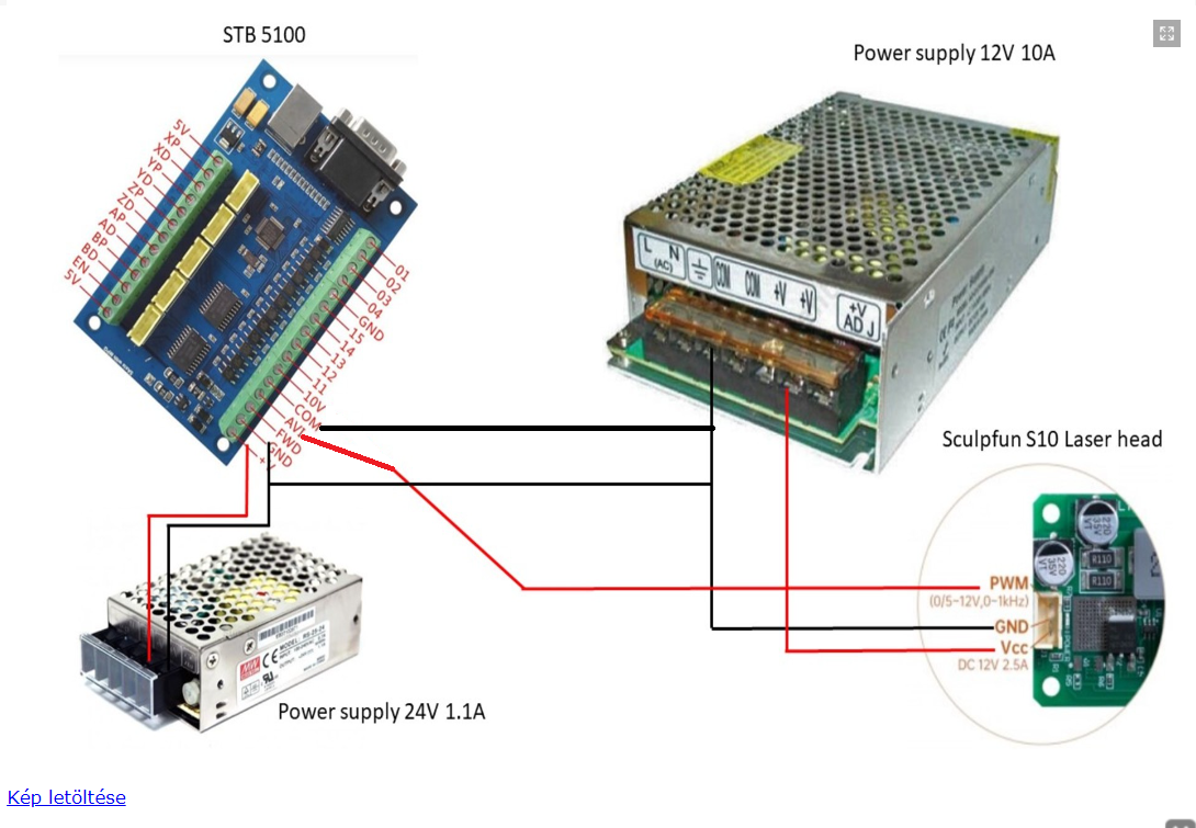

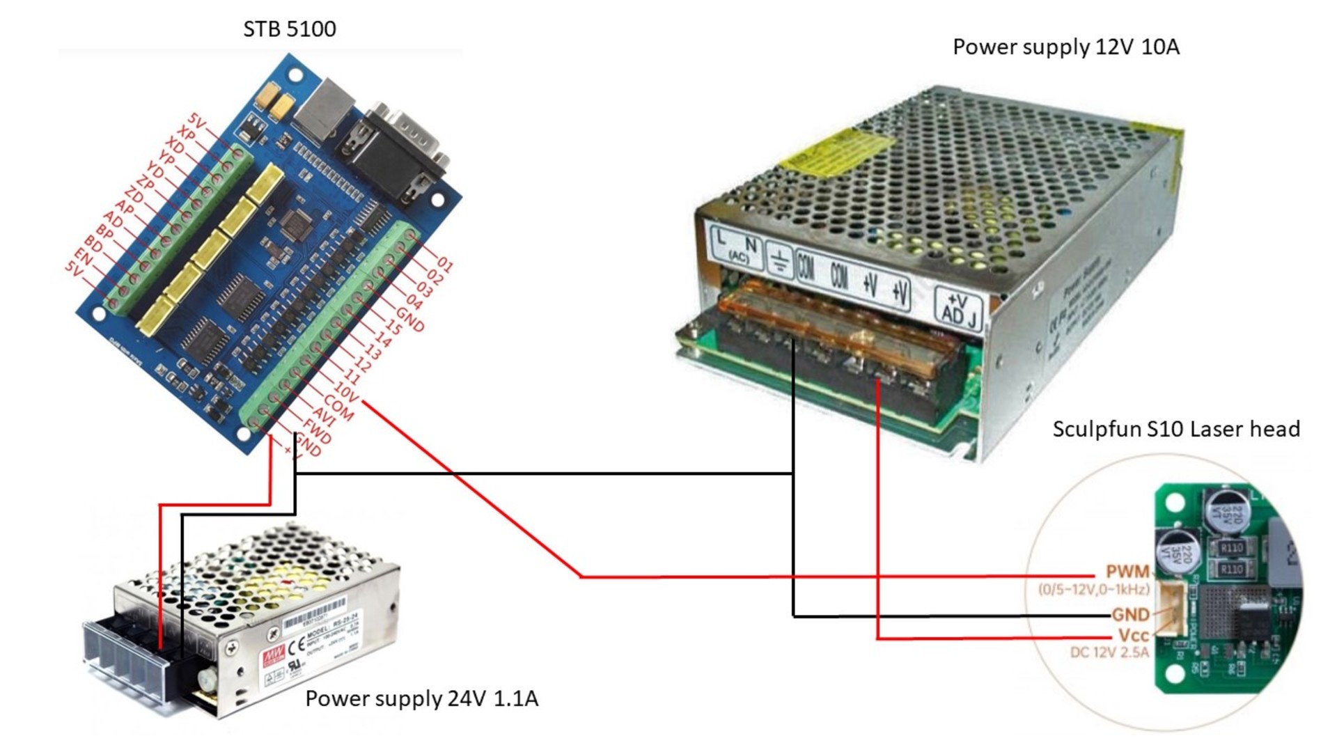

Már egy hete küzdök a nemrég vásárolt Laser bekötésével kapcsolatosan.Eddig a program beállításra gyanakodtam, de mostanra elbizonytalanodtam a bekötés kapcsán is. Multiméterrel nem tudok semilyen feszültséget mérni a 10V (elméletileg analóg kimeneten). Összedobtam egy gyors ábrát, ahol illusztrálom a jelenlegi konfigot, bekötést. A gép egyébként évek óta tökéletesn funkcionál 3 tengelyes marógépként,de ez a dinamikus szabályozás kifogott rajtam.
Ha valami ötletetek van, szivesen fogadom.
Köszi.
Nándi
zsolt123
A controller kártyán a 10V az analóg feszültségbemenet, az AVI a szabályozott analóg kimenet (0-10V). Ha jól látom, a lézeren nem analóg, hanem digitális PWM bemenet van (5-12V 1kHz), aminek ha a kitöltési tényezőjét változtatod, akkor változik a lézer kimenő teljesítménye.

Elég lenne a 12V tépegység.
Minek kell még a 24V-os is?

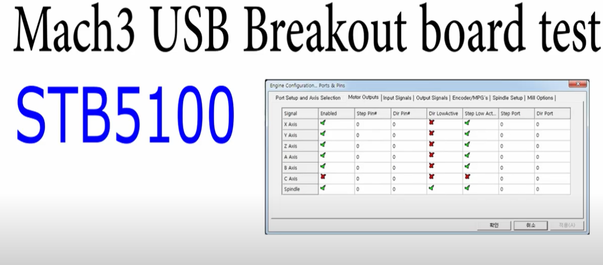

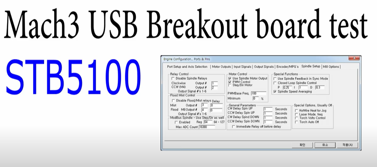

PWM vezérlésének beállításához szükséges, hogy a Spindle Axis Enabled jelölve
legyen a PWM Control-al együtt a Port and Pin, Printer Port és Axis Selection Lap fülein (5.1 Ábra).
Ne felejtse el az Apply gombot megnyomni a végén. Az Output Signals Selection Page fülén.
Ha a főorsó sebessége PWM jel segítségével vezérelt, akkor a Mach3 meg tudja
határozni az irányt, az indítás és az megállítás idejét (reagálva az M3, M4 és M5-re) két kimenet
felhasználásával. A Port/pin-ek kiosztása már definiálva lett az Output Signals fülön.
