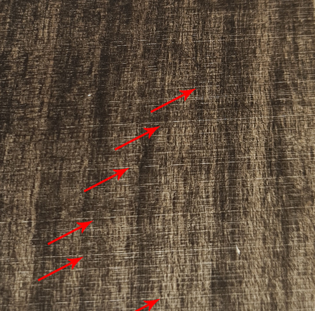

Összeraktam és egy ideje tesztelem különböző anyagokon a lézeremet. (Aufero laser 2 - 5.5w kék lézer).
Nincs ötletetek, hogy a csatolt képen lévő csíkokat mi okozhatja? Fára, tükörre, kartonra gravíroztam eddig, de minden képen láthatóak a csíkok :( Próbáltam természetesen sebességen és erősségen változtatni, de mindig előjönnek.
Vonalköz: 0.042mm - 600dpi mellett is csinálja. (300dpi nél jobban látható, ezért emeltem rajta)
Mivel magas dpi mellett sem múlt el a hiba, arra tippelek, hogy valószínűleg valahol bemozdul a lézerfej, vagy valamelyik bordásszíj feszes/laza. Találkoztatok már ilyen jelenséggel? Merre indulnátok a hibakeresésben?
Köszönöm előre is a segítséget! :)
Nekem osztáshibának tűnik. A képméretben nem jön ki kerek értékre a felbontásból adódó sortávolság, emiatt egy egy sor kimarad, "átlépi". Próbáld ki, hogy a felbontásnak megfelelő pixelméretű képet gravírozol.
MATEEEL
Úgy gondolom, hogy osztáshibánál azonos, vagy közel azonos távolságokra kellene lenni a hibás sávoknak egymástól. A képen látni olyan csíkokat, amik közel sem egyenlőek egymással 20-30% különbség is lehet közöttük. Esetleg mechanikai szorulás, vagy kotyogás? Gyanús nekem majdnem legfelül az a négyszögjel sorozathoz hasonlatos valami.
Esetleg egy G-code "szimulátorral" meg kéne megnézni. Ha már ott is látszik akkor kódolási hiba, ha nem, akkor vmi mechanikai gond lehet.
