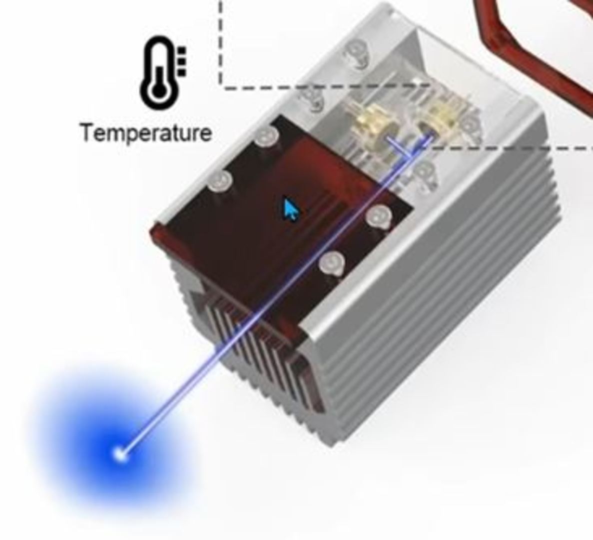

Sziasztok !
(Még csak) most hallottam erről a megoldásról. Hogyan oldják meg vajjjon a két lézersugár egyesítését ?
80 Wattos diódás lézer
Prizma [#eplus2]
Keresd [#5206@szaffibetti] társunkat. Ő tud erről mesélni.
