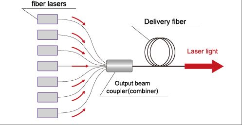

Az igazság az, hogy amikor olvastam eléggé átverés szagúnak éreztem. Hiszen ha megvan rá a technika akkor eddig miért szuttyogtak azzal a gyártók, hogy az egyiké hú már 4 Wattos, a másiké már majdnem 5 ? Összekötnének pár 5 Wattos LED -et és sokminden meg lenne oldva. Vagy nem jól gondolom (?).
onagy

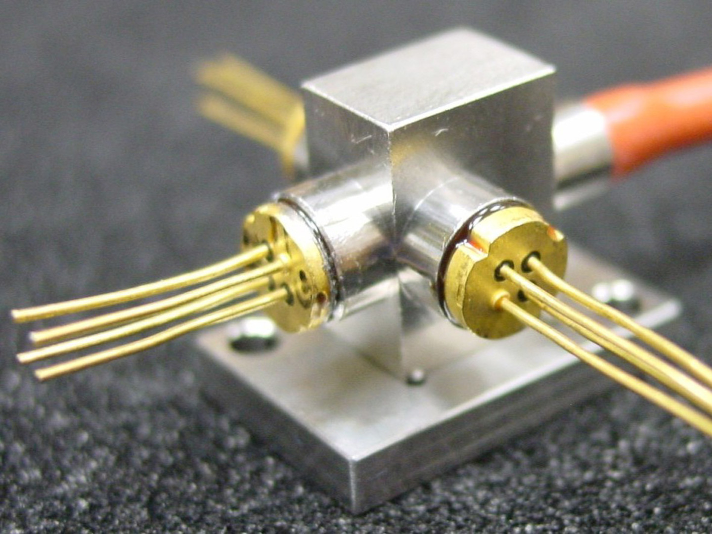

Lézerek teljesítményét "összeadó" ún. combiner-ek régóta használatban vannak mind egyéni diódák mind szállézerek esetében, az alkalmazott megoldások egyike sem kifejezetten drága, mára már a low-end lézerekbe is bekerültek. egyáltalán nem biztos, hogy átverés.

Távközlési WDM rendszerekben vannak ilyen - optikai - multiplexerek, de azok az eltérő hullámhosszú nyalábokat fogják össze, és a csillapítás miatt utána (vagy előtte) még erősíteni is kell.

onagy
Így van, valamint az összes nagyteljesítményű szállézerben (fiber), amit vágásra, hegesztésre stb. használnak, lézerforrás gyártótól függetlenül. Ugyanúgy az összes nagyteljesítményű direct diode vágó, edző és felületkezelő lézerforrásban.

Úgy látom Te eléggé benne vagy, azt tudod esetleg hogyan oldják meg hogy az egyesítendő lézernyalábok fázisa megfelelően legyen eltolva, tehát hogy nehogy kioltsák egymást ? A diódákat tudják vezérelni ?

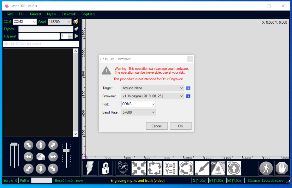

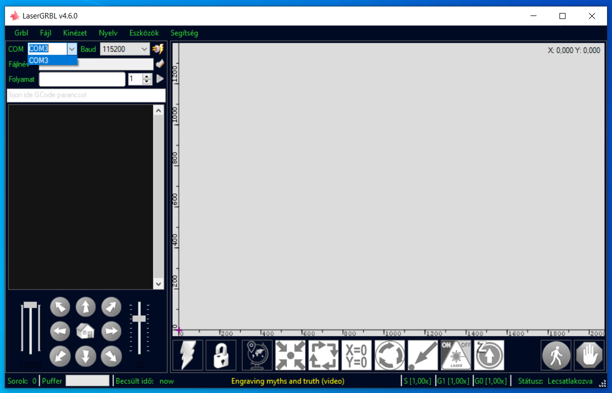

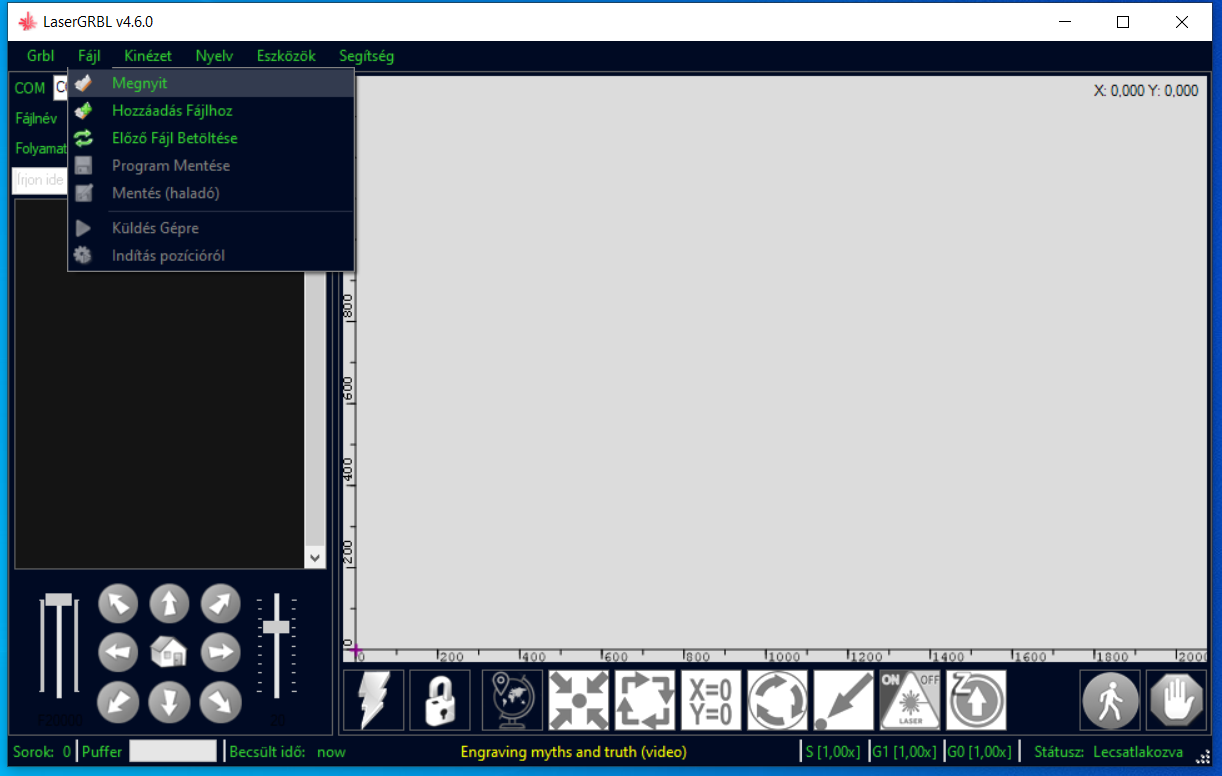

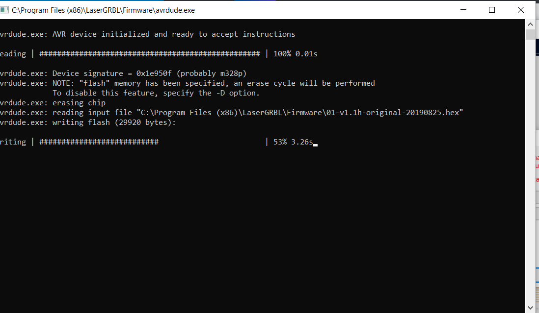

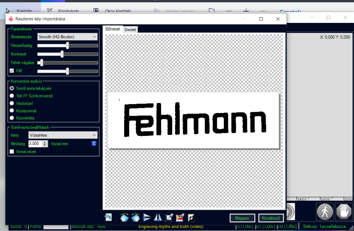

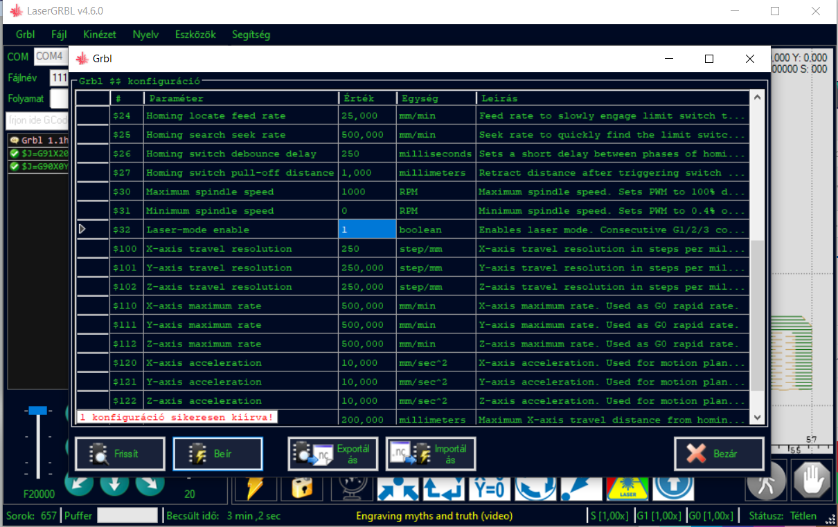

Gyula65
ch341 driver kell.
Az adja meg a portot (COM)! Minden Windows-hoz más (7,8,10). Aztán be kell állítani az átviteli sebességet (Baud).
Ekkor tud kommunikálni!

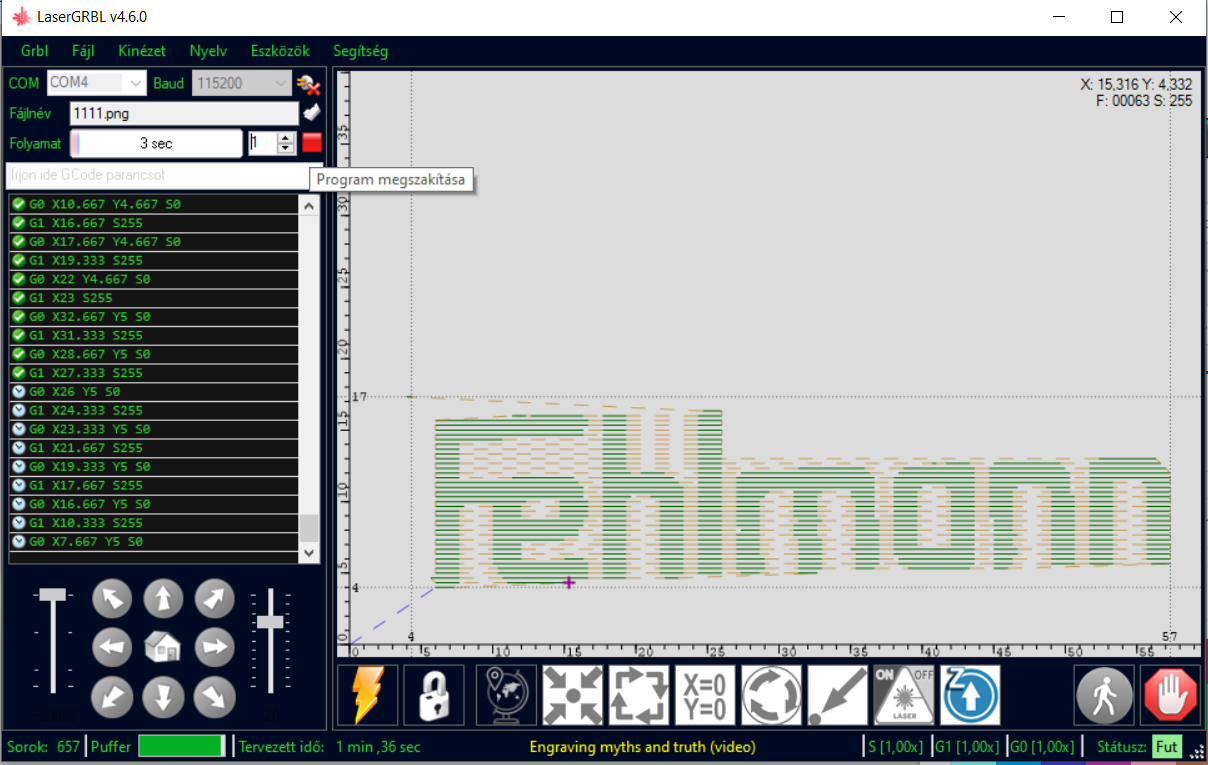

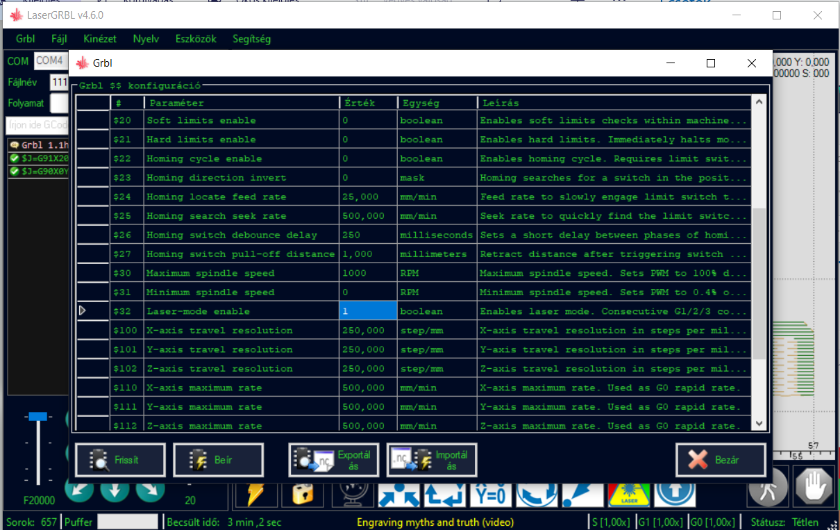

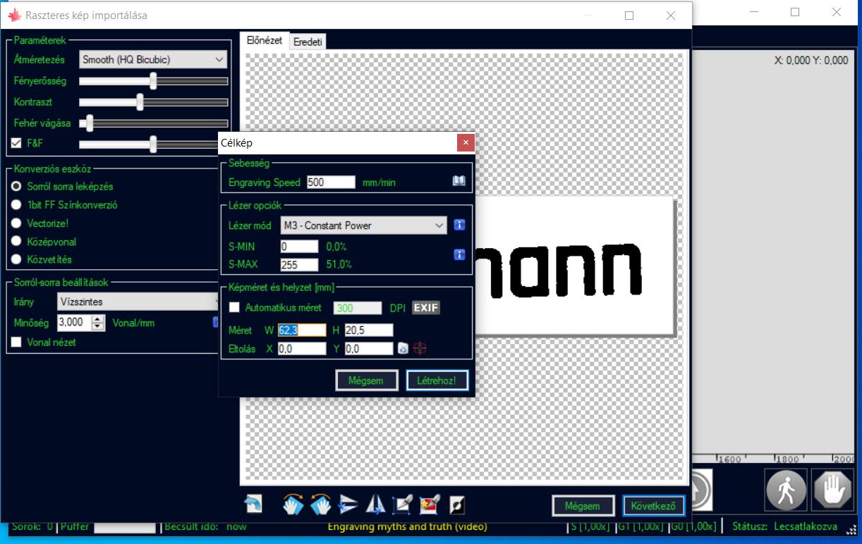

Laser GRBL beüzemelése:
Lézer modot aktívállni kell.
Sebesség lépés stb... beállítani [#kacsint]
Laser GRBL :
Ha fel kell tölteni a frimware-t és az Arduino NANO és  annak van a régebbi Old Bootloader-t használó verziója arra nem tudja. Hibát ír ki. [#eplus2]
