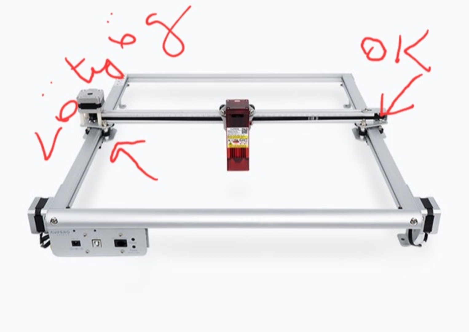

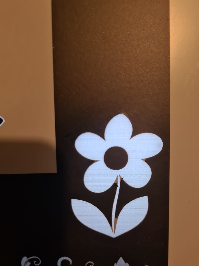

Első körben ma 600dpi-s képpel próbálkoztam, de sajnos nem vezetett eredményre (kép csatolva). Vektoros képekkel is hasonló a gondom. Most kipróbáltam egy tükrön, mert itt mindig jobban előjött a hiba. Szerintem mechanikai probléma lesz. Egyenlőre a bal oldali kocsin tapasztaltam enyhe lötyögést, de sajnos nem tudtam jobban feszíteni. A jobb oldali kocsi stabil, sehol egy kis lötyögés se. Ahogy lesz kapacitásom, szétszedem és újra összerakom a gépet, tuti valamit felrenéztem :(
A bordásszíjra van valami bevált technika, hogy milyen feszesre húzzam?
Bocs a gyerek rajzért, mobilon húztam a nyilakat :)
Sajnos az a fajta kocsi ilyen
szokott lenni 10mm es sín kocsival, vagy érdemes rákérdezni az adok veszekben van e valakinek eladó az adott méretekben, és kicserélni
azokkal pontosabb lesz, és a szíjat is meg lehet feszíteni, nem olyan hosszú ahogy látom, tehát pengetni lehessen, ha lötyög az rossz, mert eleve hibát tesz a rajzolatban, tulajdonképen kottyan amiatt a hajtás...
még valami , esetleg érdemes a görgőket felfogató lemezen a csavarokon engedni és összeébb nyomni, lehet enged annyit, vagy a lyukakon reszelni egy picit hogy bentebb mehessen a görgő
sajnos ez az oldalsó görgős megoldást elég nehéz jól beállítani, ennél még a felső terhelésű is ezerszer jobb :(

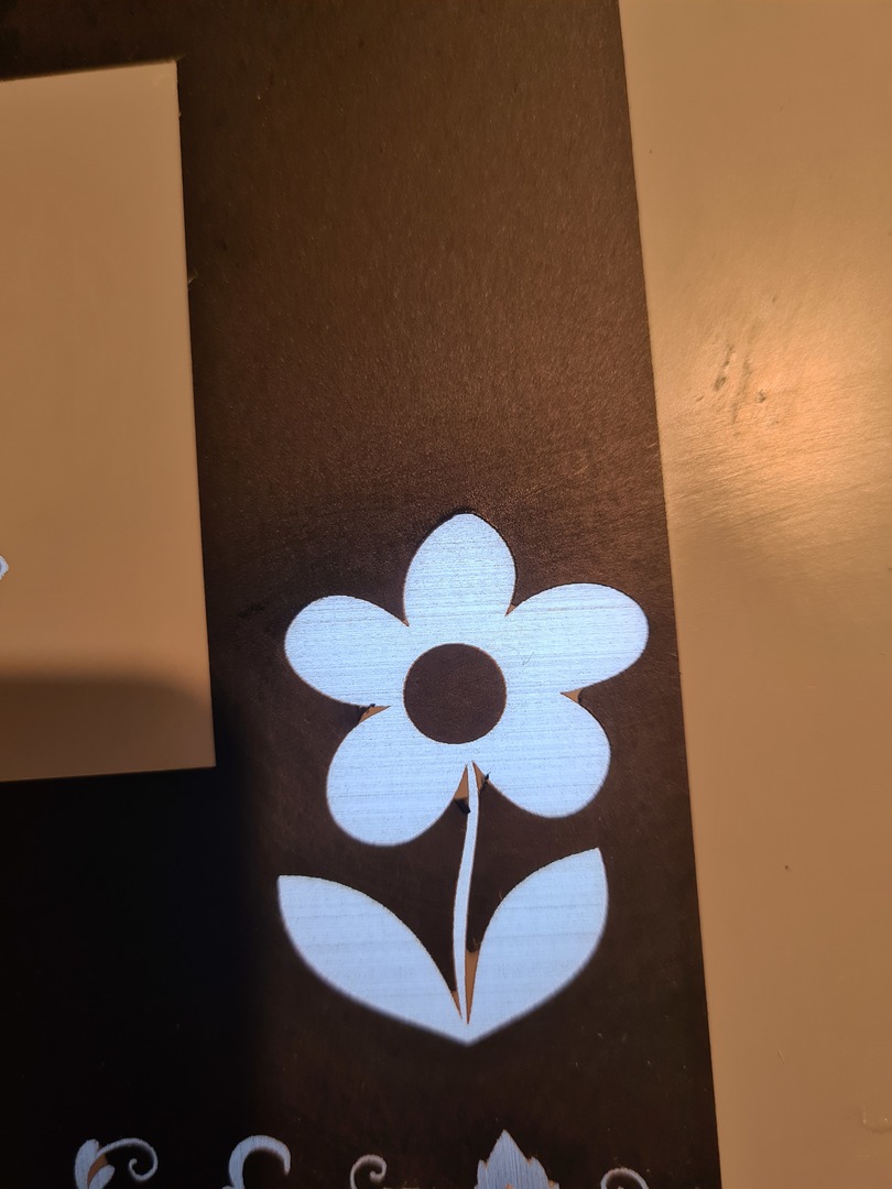

Ma szétkaptam teljesen a gépet, és sikerült kicsit hajlítanom a kocsin. Mostmár olyan passzentos, hogy csak na :) Nincs többé lötyögés. Örök hálám az ötletért! ;)
Bevallom így is van még csíkozódás, így kezdem azt hinni, hogy nagyon az elején vagyok a tanulásnak.

1:sima vektoros logót corelben megrajzolok, exportálom mondjuk 4cm szélesben. Ezt betöltöm Lightburnben, beállítok neki 300,450,600,1000dpi értékeket (persze gravírozásonként külön külön), sebesség és erősség mindegyik próbánál ugyan az, de mégis mindig előjönnek a csíkok.
2.: vektoros logó exportál pngbe, photoshopban állítok neki mondjuk 4cm szélességet és kimentem a képet 300,450,600,1000dpi-ben is. Mindig a kimentett képnek megfelelő dpi-t állítok be Lightburn-ben is, de ebben az esetben is jelentkeznek csíkok.
Ahogy már írtátok, valóban az előnézeti képeken is láthatóak nagyrészt a csíkok, így gondolom osztásbeli hiba lehet.
A kérdésem az lenne, hogy ha tudjátok, hogy mekkora képet szeretnétek gravírozni, akkor mi alapján számoljátok ki, hogy pontosan hány dpi-t állítsatok? Ez az osztásbeli téma kicsit homályos még [#rolleyes]

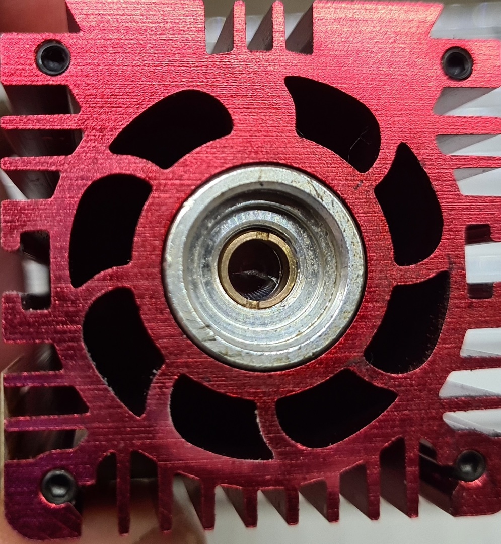

Ami inkább idegesítő, hogy gyárilag hibás a lézerfej :( Az optikán van egy repedés. Írtam a gyártónak, a képek alapján elfogadták a garanciális igényemet, így küldenek egy másik lézert.
