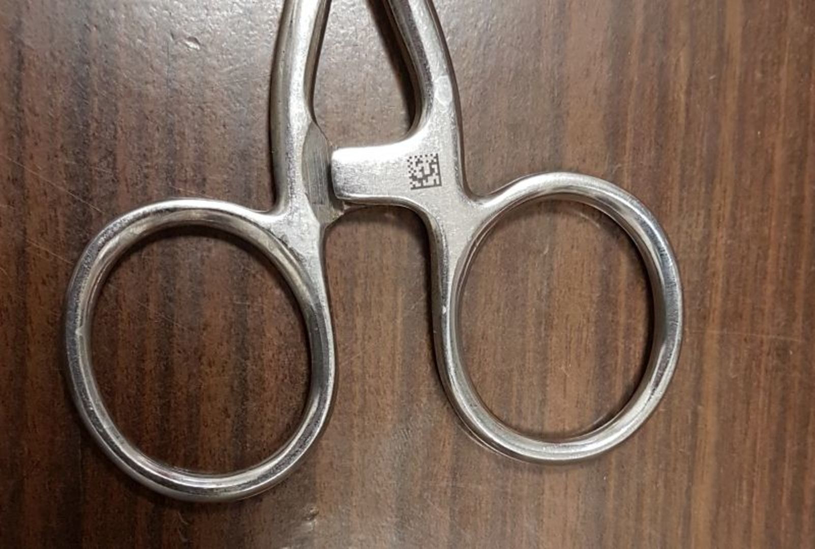

Orvosi eszközök lézeres gravírozása után adódott az a probléma, hogy a gravírozott rész könnyen korrodálódik. Vas/acél eszközökről van szó, amiken alapesetben van valami védő fém bevonat, gondolom ezt bontja meg a lézer.
A kérdésem az lenne, hogy szerintetek létezik olyan (mód)szer amivel "utókezelni" lehetne hogy meg lehessen akadályozni a korróziót ? A helyzetet sajnos bonyolítja, hogy az eszközöket minden használat után sterilizálják, feltételezhetően nem sima vízzel, hanem vegyszerrel is. Köszi.

Szerintem az orvosi eszközök nem bevonatosak, hanem anyagukban rozsdamentes acélok vagy saválló acélok!
A galvolézerekkel való megmunkálást követően, bizonyos összetevők kiégnek, átalakulnak és a felszíni hőhatással együtt oxigénnel reakcióba kerülnek! Az oxidált acél pedig megfertőzi a korrózióálló acélt és elkezdi berágni magát az anyagba! Passziváló szerekkel megakadályozható ez a folyamat!
Saválló és korrózió acélokat minden esetben utókezelni kell hegesztés és más termikus behatást követően!
Továbbá fontos, hogy általános acélok korróziói ne kerüljenek kontaktba a rozsdamentes vagy saválló acélokkal, mert megfertőzi! Továbbá általános acélokat kizárólag átmeneti elektródával szabad saválló vagy rozsdamentes acéllal összehegeszteni, máskülönben nem lesz túl hosszú életü a kapcsolat [#zavart2]
Ez történik pl a mosogatógépeknél is, pl ha régi káposztareszelő vagy sérült zománcos edényt mosogat az ember, a rozsdalé megfertőzi a rozsdamentes burkolatot és a rozsdamentes étkészleteket, majd idő haladtával szépen elkezdi magát átrágni az anyagon! Apró mattult foltokban kezdődik, majd egyre mélyebb pici pöttyökkel halad tovább és tör át az anyagot, aztán szélesedik.
Tehát, passziválásra fel...

Köszi az infót, úgy látom ez is egy külön tudomány. Esetleg valami szert tudnál ajánlani ? Mondjuk egy ilyen Pick&Clean -nel érdemes próbálkozni ?
Jozs
d46hvfrdr
Szerintem hegesztéstechnikai áruházban alapanyagtól függően tudnak ajánlani passziválószert.
De a puding próbája az evés... [#finom]
Jozs
Oké, köszi!
