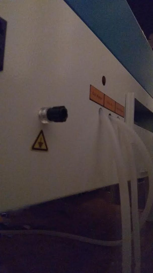

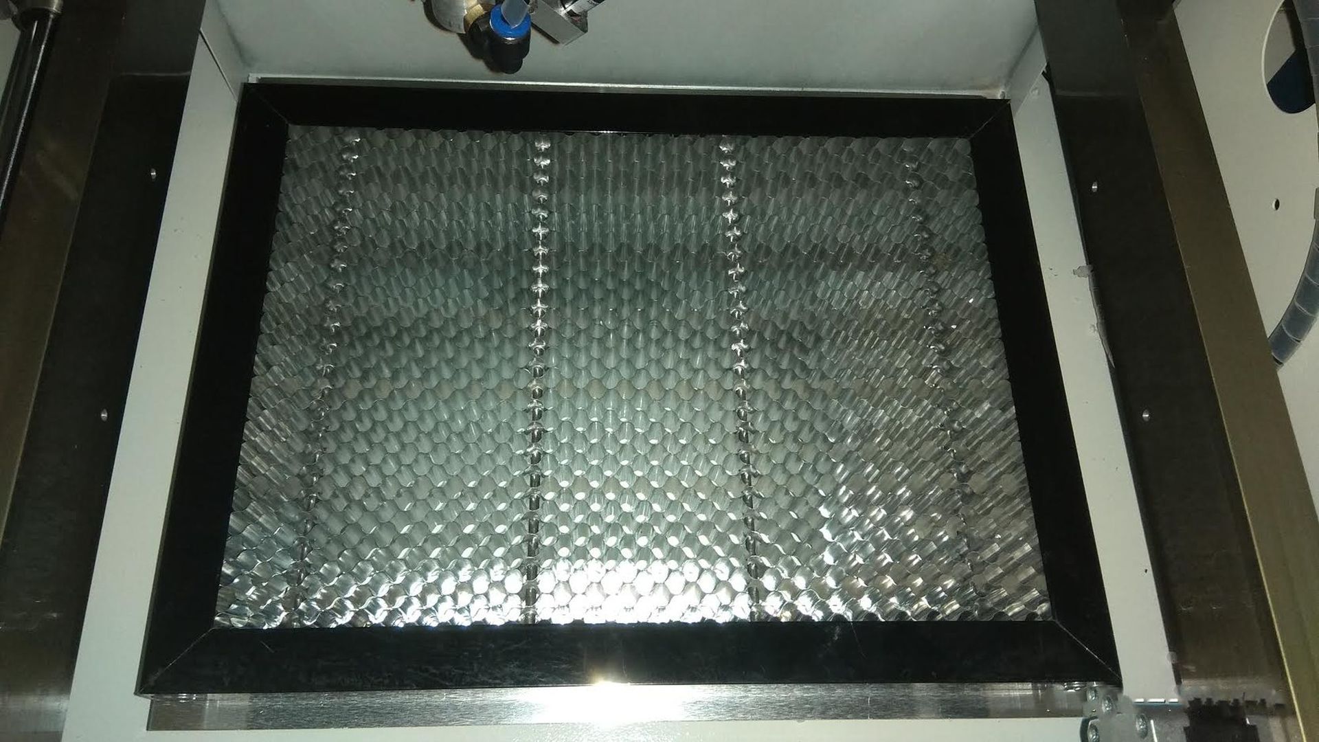

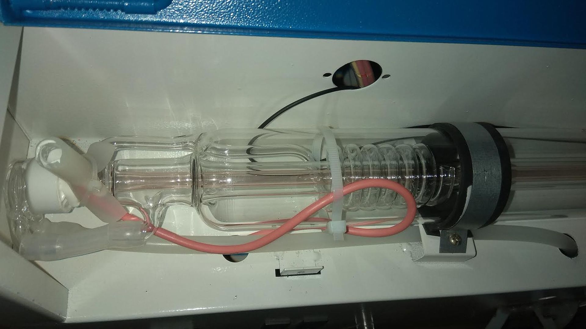

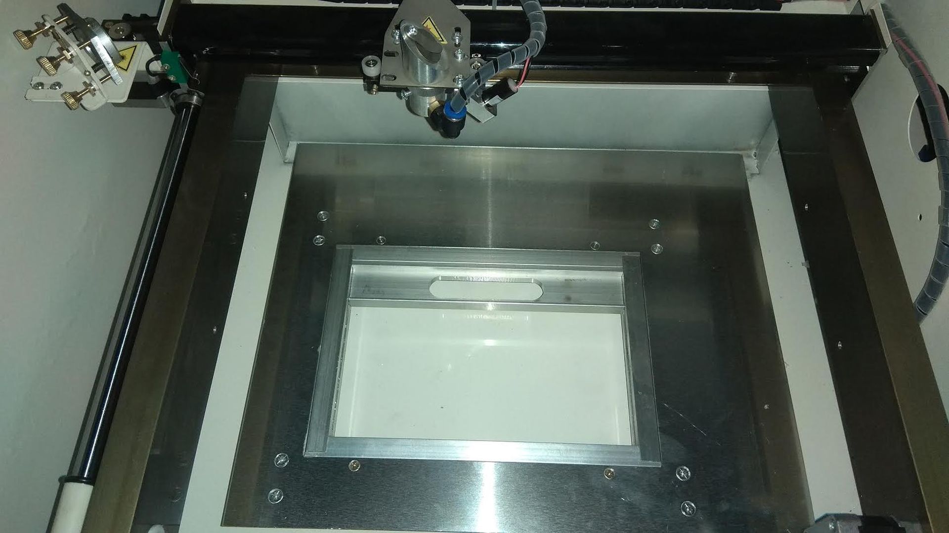

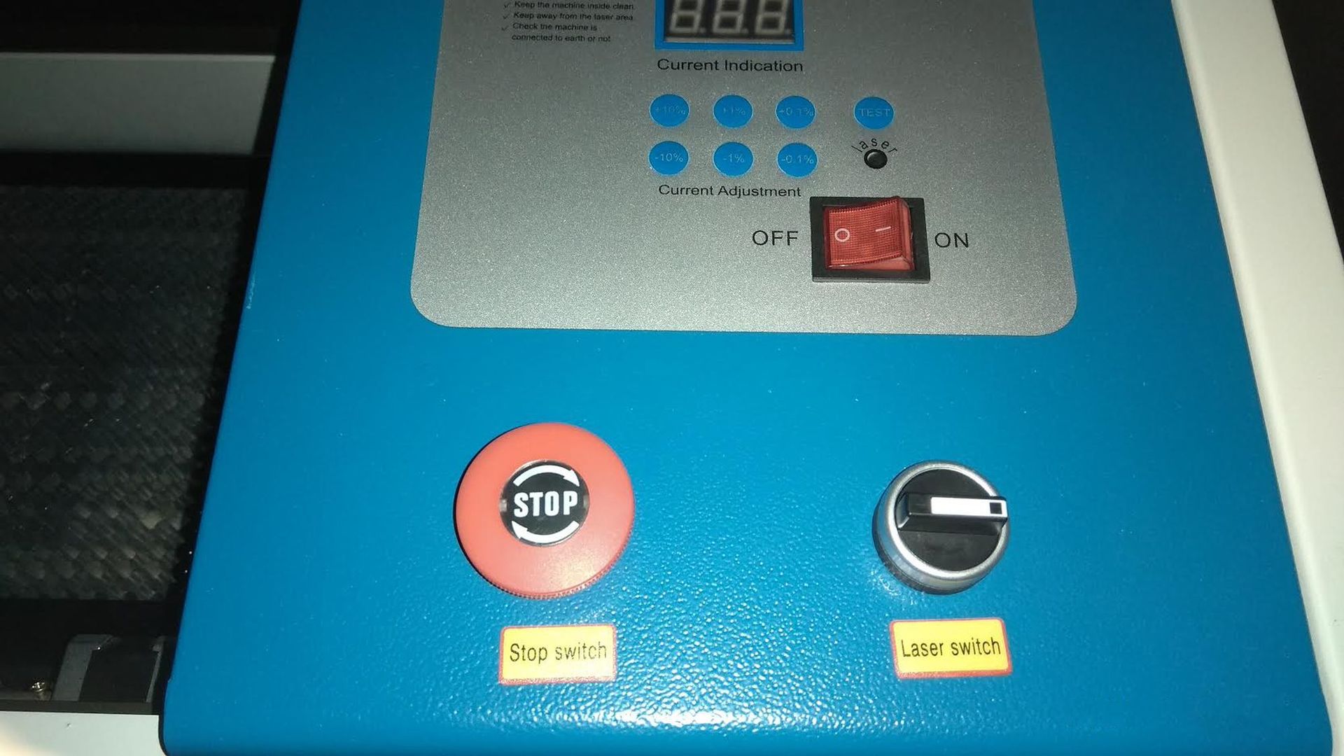

Vásároltam egy K40 gépet,újabb típus (35x24 munkaterület).
A hátsó falon van egy földelés csatlakozó. Ezzel kell foglalkoznom vagy nem? Földelővezetéket nem kaptam hozzá.
Beüzemelés és munka közben mi az amire kifejezetten figyeljek? Hűtővíz hány fokos legyen pl. ?
A 2. fotón látható a munkaasztalon rugós eltolható résznek mi a funkciója?
Köszönöm a segítséget!
