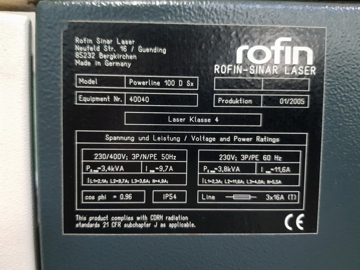

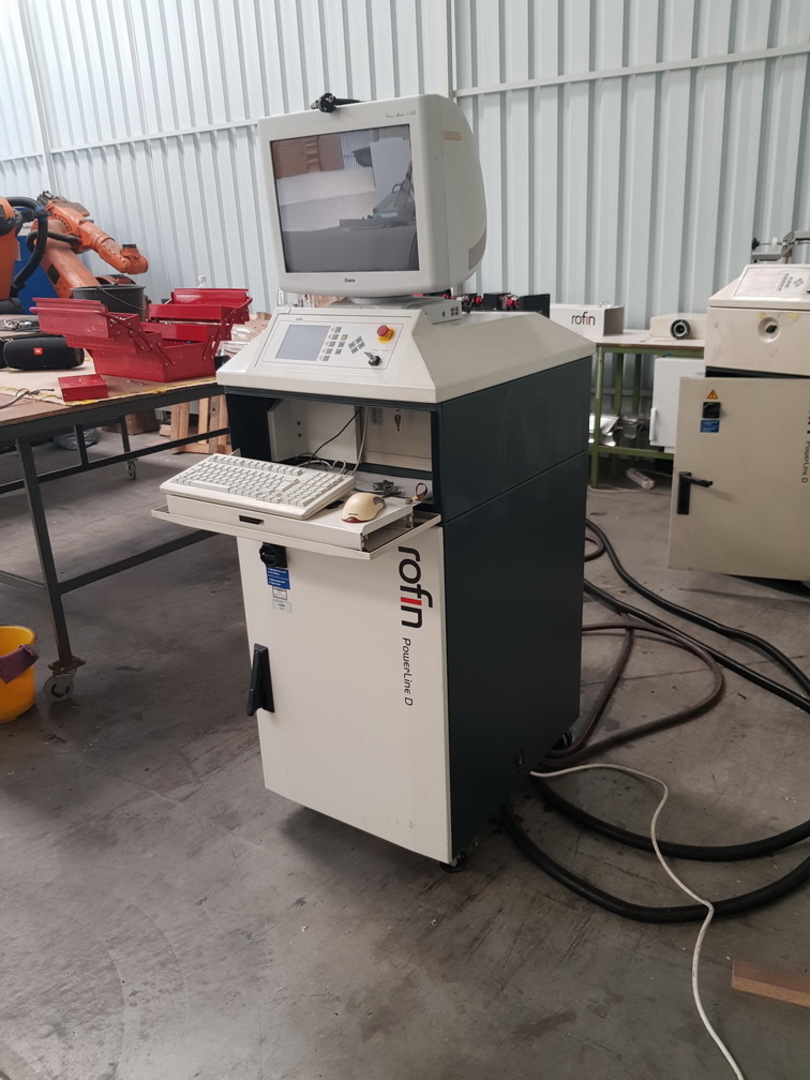

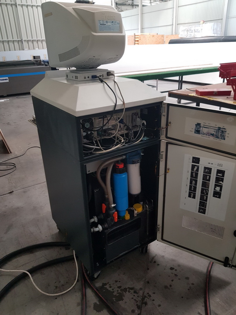

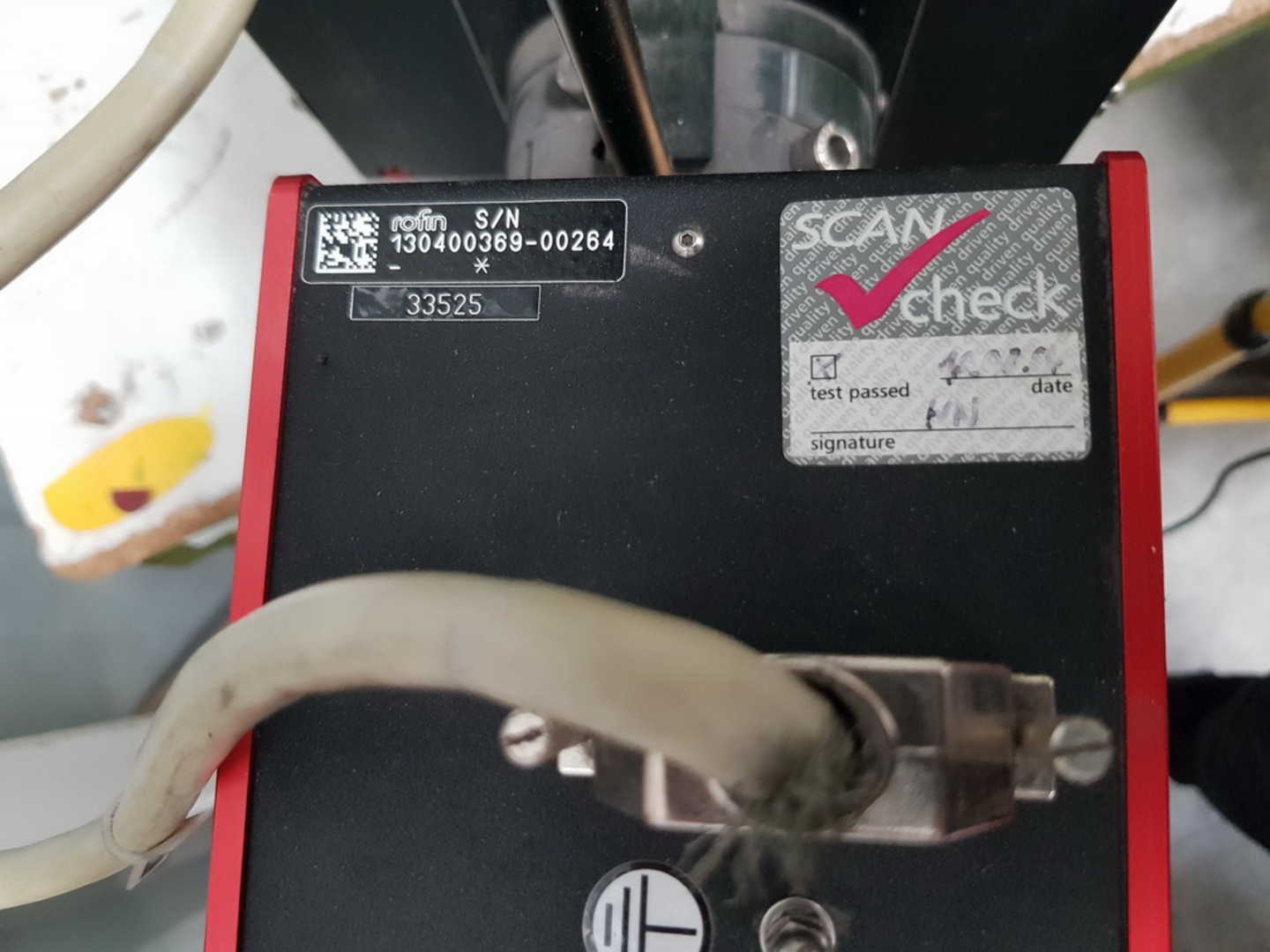

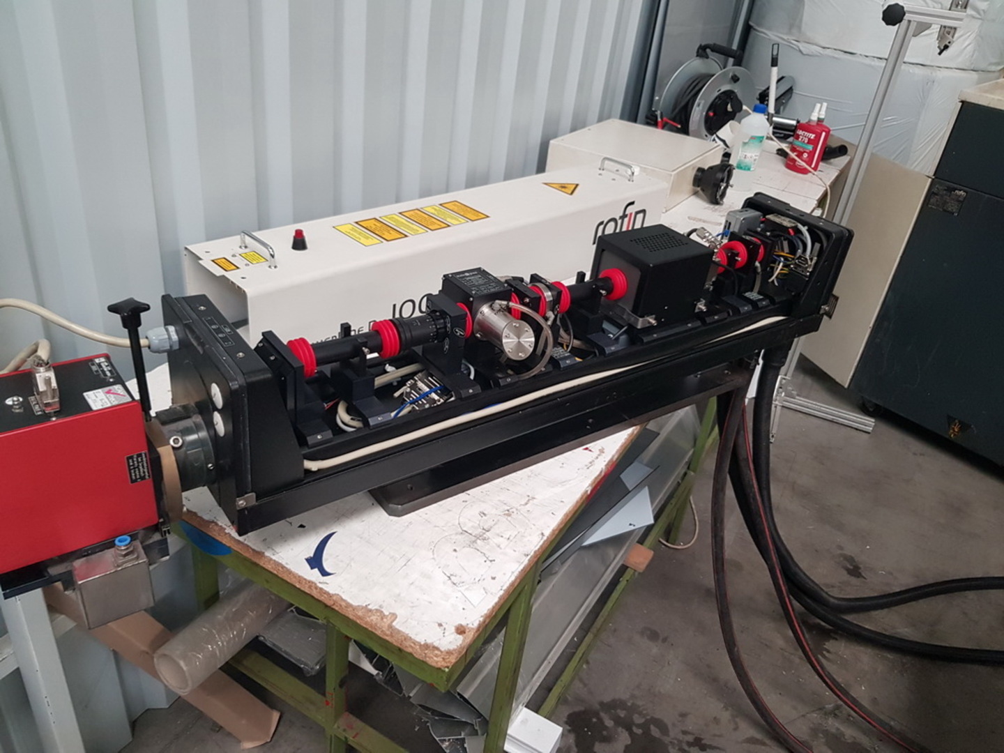

Sziasztok! Van két "szett" Sinar-Rofin Powerline 100 D Sx gépem. Az egyiknek a galvo feje hiányzik és a dioda cavity rossz (szerintem vezető, már "romlott" vízzel indíthatták el, ezt sikerült kikövetkeztetnem hosszú idő után...) Gyártósorból lettek kivéve gyorsabbra, szebbre újabbra cserélték, tehát mentek, mikor kivették őket. Egyiket legalább szeretném elindítani és használni vagy eladni. Főleg beállíttani kellene, mert a cavity csere után elindult ugyan, gravírozott is, csak gyengének tűnik. Mondjuk nincs nagyon összehasonlítási alapom, de 100W elég soknak tűnik.  Valaki esetleg itt a fórumon vállal ilyent, vagy ismer olyant, aki  tud ilyent beállítani, javítani? Nem szívességből kérném természetesen! Köszönöm!

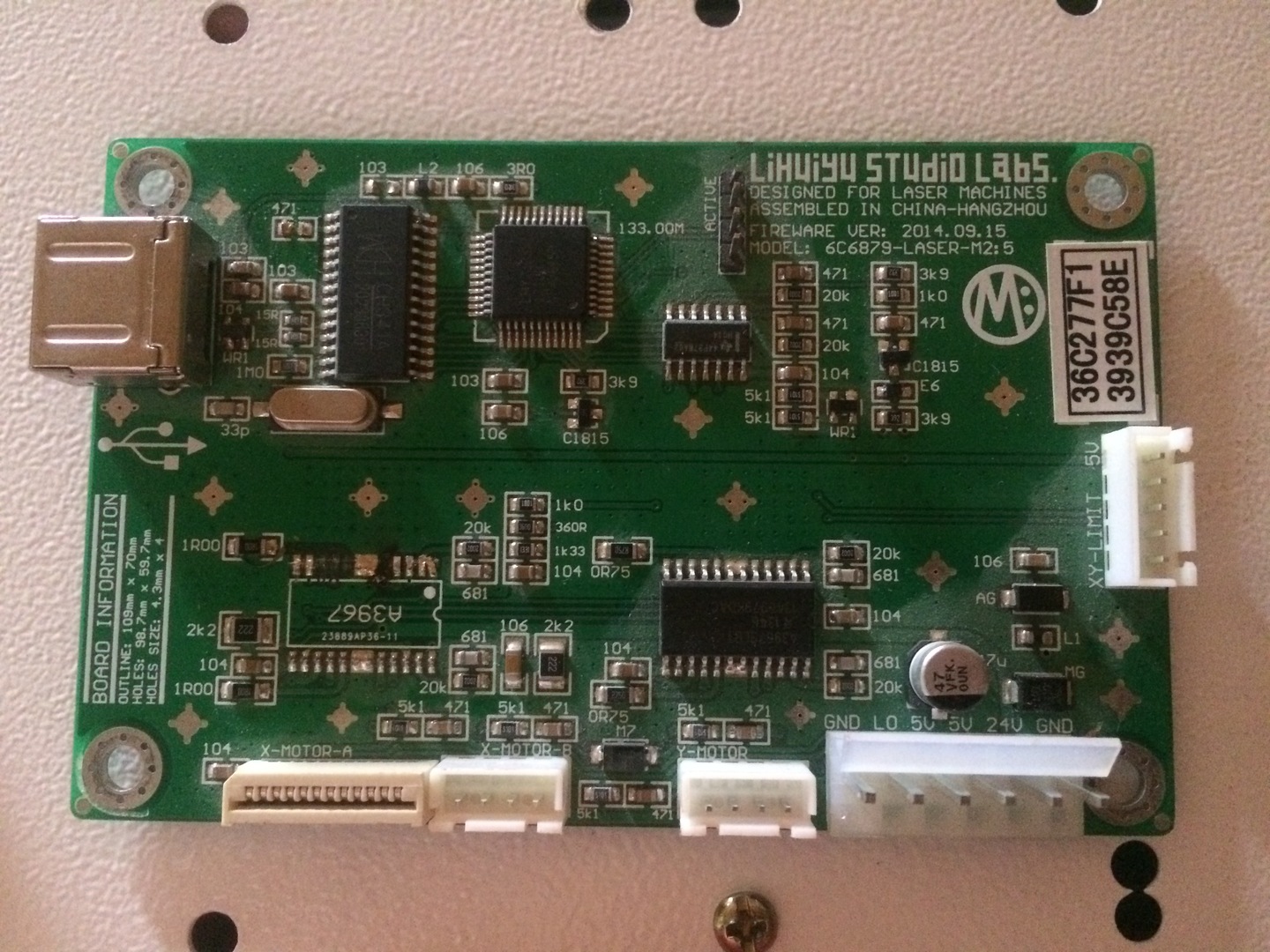

Van egy k40-es gépem ami vezérlő hibás lett. Rendeltem hozzá egy másikat de ezzel meg nem működik. Össze- vissza megy a fej, nem áll be nulla pontra, ha elindítom balra akkor jobbra megy stb. Az Y irány úgyahogy működik de az sem az igazi. Van valakinek ötlete?

Szerintem a legegyszerűbb, ha keresel egy pont ugyan olyan vezérlőt mint a régi.
Ezen a kártyán olyan sok mindent nem tudsz sajnos beállítani...
minden bizonnyal meg kellene fordítani a rossz irányba futó motor tekercseit
minden bizonnyal más a bekötése a végállások csatijának is, mint az eredetiben
picit nézd meg hogy vannak a gépedben, sok mindenhez nem kell más csak egy sima ohm mérő, a végállásaid úgy is mikrokapcsolók, gondolom én
veselkedj neki, fél óra alatt megvagy és tolhatod neki

A régi gépekben a végállás érzékelő sima kapcsoló volt.
Az újabbakban (legalábbis abban a 4 gépben amit én láttam) már optikai érzékelő van,
és ezekben a gépekben ez a kártya volt, amivel most gond van.
