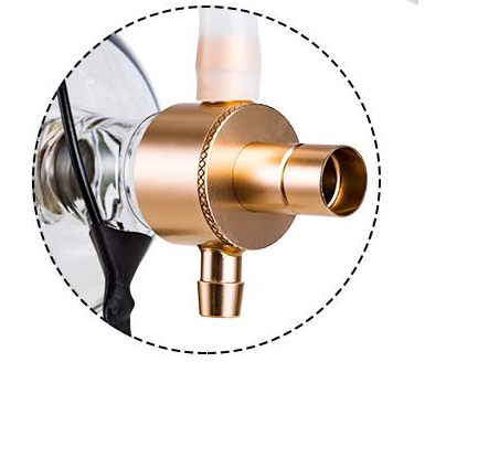

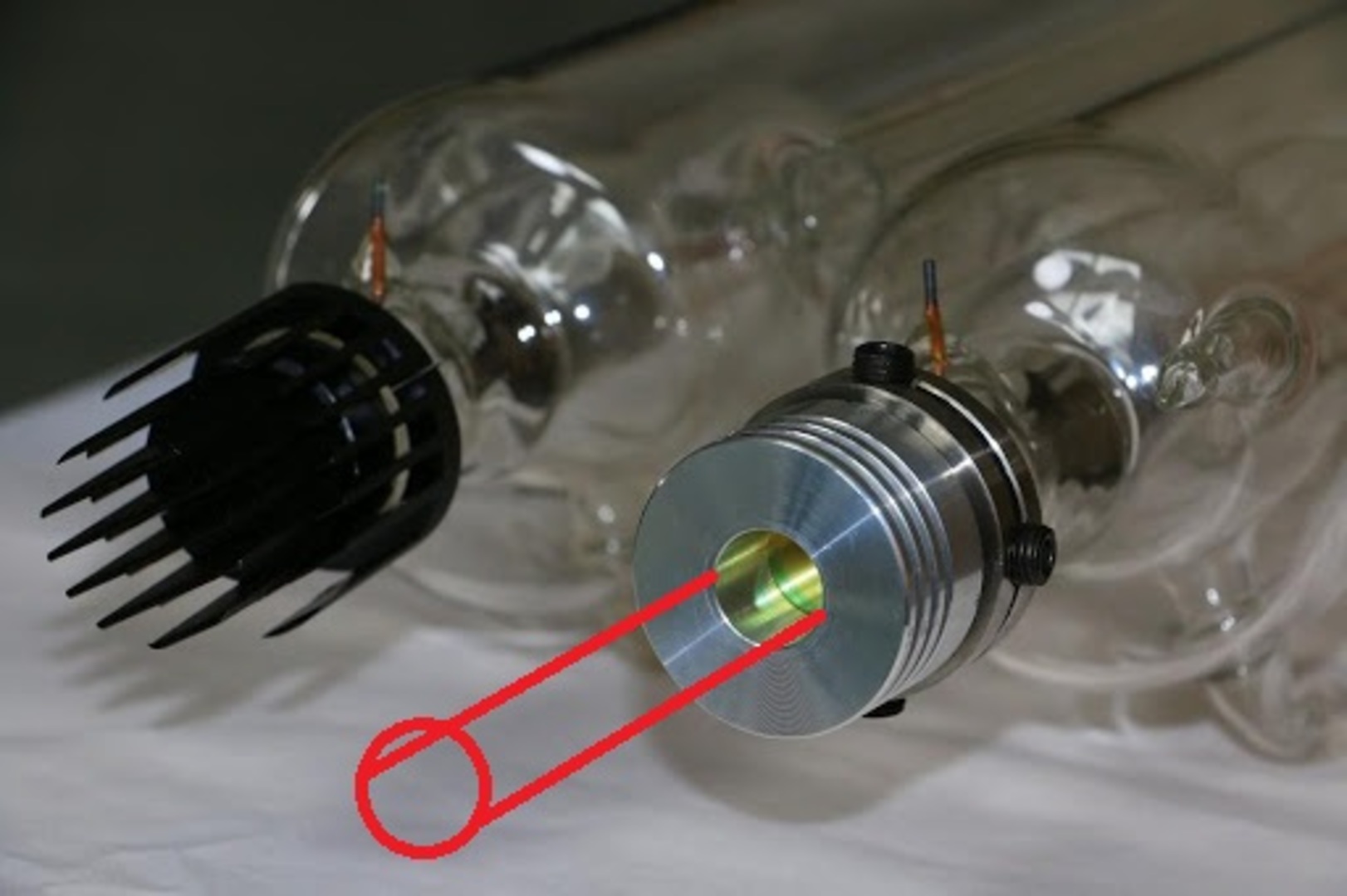

érdekelne az a rézcsöves megoldás amit említesz
doil
Szia én erre gondoltam bocs a csúnya rajz miatt :)
Tehát ha az a rész hosszabb lenne lehet nehezebben jutna be a kosz
vagy amire még gondoltam a rézcső helyett valami átteresztő
tükröt kéne odatenni inkább azt pucolnám mint azt ami a csőben van , igy ha az tönkre is megy az cserélhető lenne , pl

Valami ilyesmi csak hosszabb
értem, az ötlet jó, de úgy gondolom a békesség kedvééért a túlnyomásos levegő az igen sokat segít!
elvezetném az első eltérítő tükörig és szépen nyomatnám bele a friss levegőt pár liter/perc elég lehet
természetesen szűrt levegőről van szó, akár házilag is összerakva a már emlegetett FFP2-es szűrőkből egymás után pakolva 5db , nagy tisztaságú levegőt kreál...
csak csinálni kell neki egy befogatót müa csőből, amit természetesen szereléskor többszörösen ki  kell takarítani
legalább is én ilyesmit tervezek majd az enyémre...
