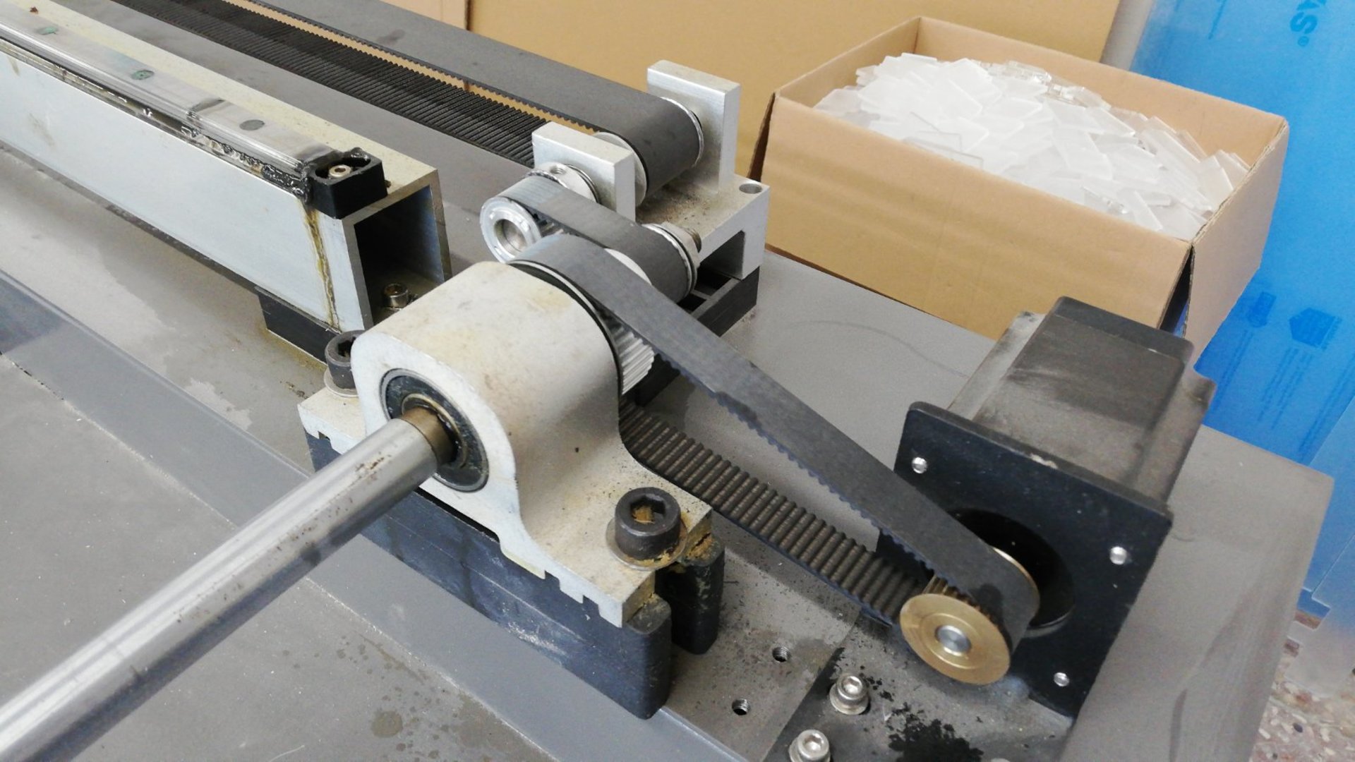

Szerintem nálam a szervó gyorsulása, meg akb 200mm lelógás a gond.
Olyan hosszon 0.1-0.2mm is lehet a laser fej végénél kb 1mm

Ezeket a képeket találtam még. Remélem ötleteléshez jó.
doil
200mm hát ez nem kevés :)
doil
igen jó :) ha jól látom 3m es a szíj
et7k0cxft
Igen. A profil HTD 3M. Szerintem minden kínai szíjhajtásos gépet ezzel építenek.

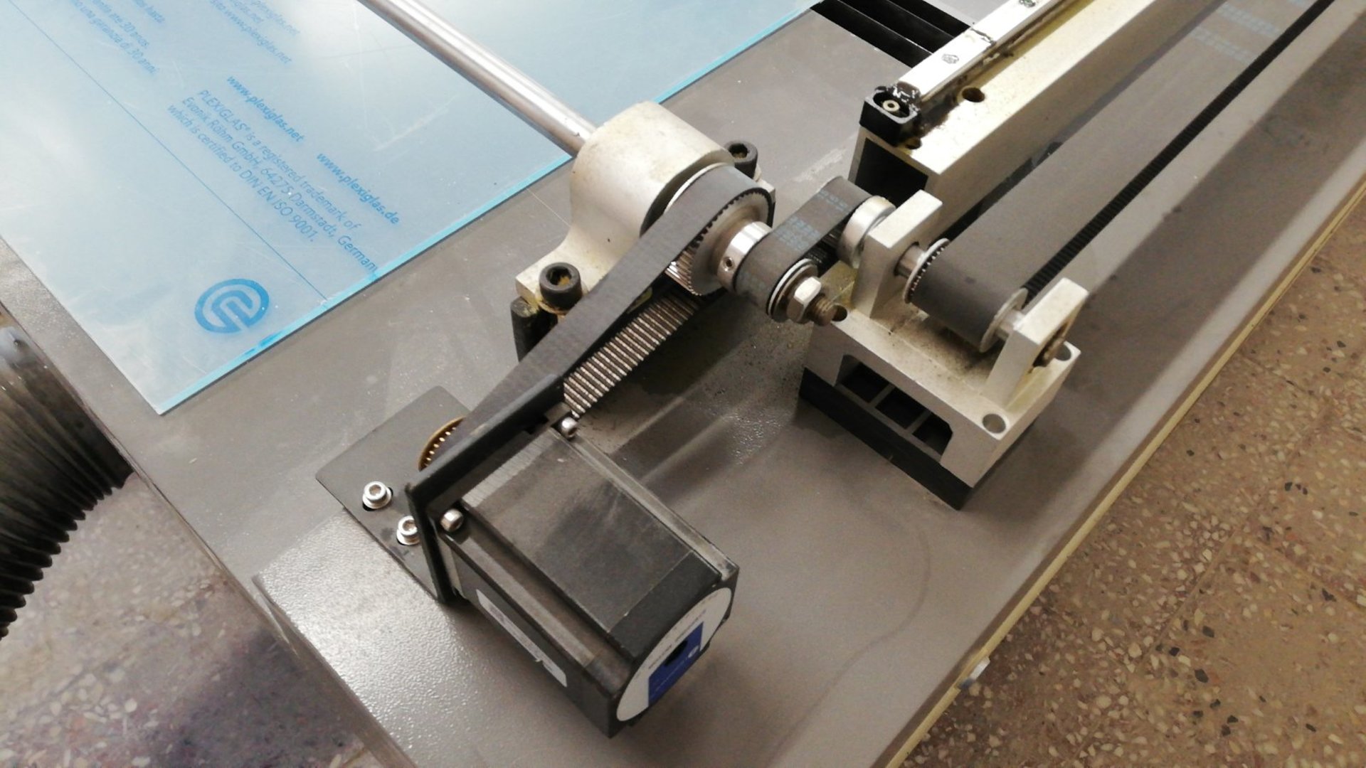

Szia ez a rész  nem felesleges ? mi a szerepe ? én arrébtettem volna a tengelyt és kuplungal összekötöttem volna , vagy úgy nem jó ?
doil
Vagy egy hosszabb tengely ami teljesen végigér akkor még kuplung se kell meg a szíj se + a 2 bordáskerék se :)
Volt olyan szíjuk [#eplus2][#eplus2][#eplus2]
Menyivel egyszerübb meghajtó szíjat cserélni igy vagy ha egyben van.
Minnél rövidebb a szíj annál nagyobb egy fogra eső terhelés és hajlások száma/üzemóra. [#rolleyes]
Meg hogyan gondolkozott a tervező [#fejvakaras]
doil
:) :) akkor sok szerepe nincs :)
Az emberi képzelőerő és kreativitás...határtalan.
Egy faéket is túl lehet gondolni/bonyolítani. [#eplus2]
