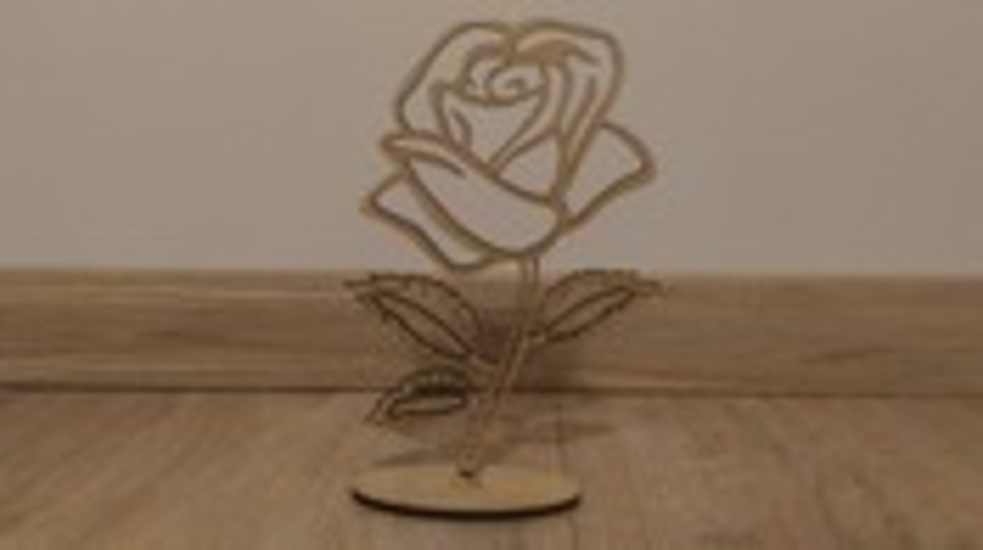

Van valakinek nőnapra ehhez hasonló kész virága?

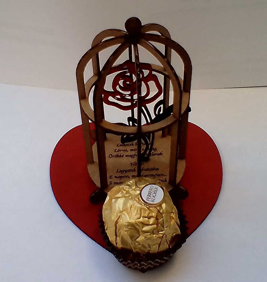

Itt leszedheted, ingyenes, online konverterrel átkonvertálhatod amilyenbe neked jó. Készítettem 10 darabot a hölgyeknek (lézerrel) 1,6mm-es papírkartonból, a virágot festve, és még saját versikét is gravíroztam rá, a virág töve körül.
Valamint egy piros szívecskére ráragasztottam, azon meg lesz egy raffaello csoki golyócska.
Szuperül néz ki!
Minden évben meglepem őket valami nem szokványossal.
Fecso3
Csatolok egy képet róla.

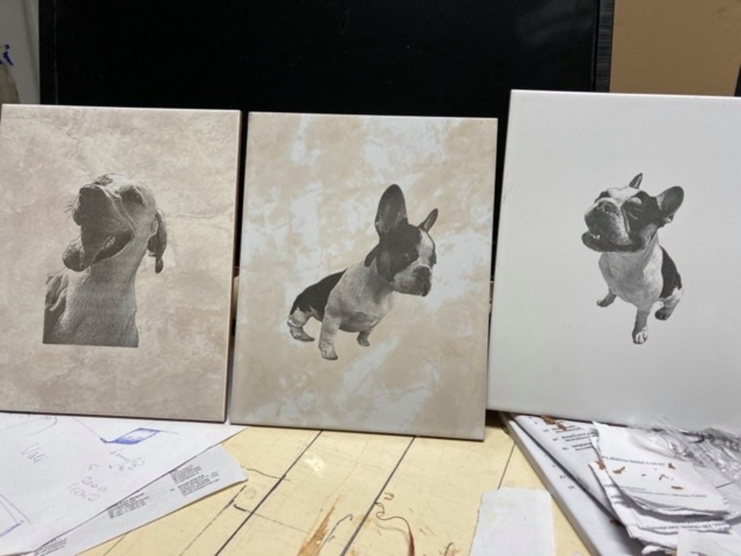

A képet rálézereztem (V300mm/s, P70w, St0,06)utána befestettem feketére aztán visszatöröltem.[#wave]
Köszönöm! [#worship] Szépek lettek. [#eljen]
