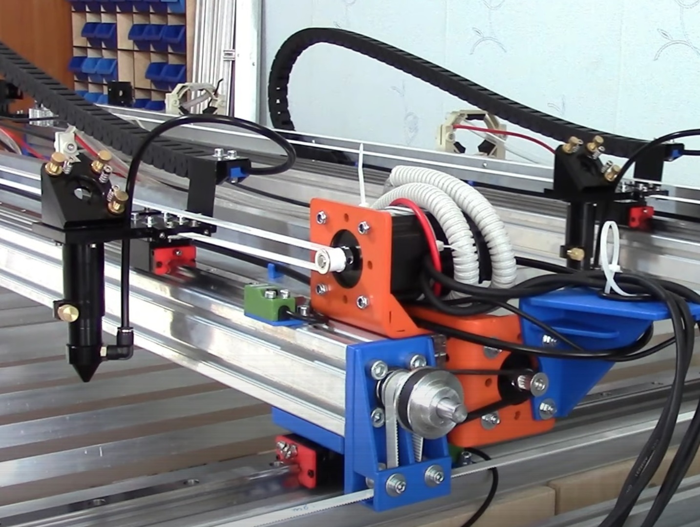

ami érdekelne hogy oldották meg a hajtást kétoldalt orsó vagy szíj , pl ez jónak tűnik persze nem műanyagból
Az aluprofilban van a tengely ami átviszi a hajtást a másik oldalra.  [#eplus2]
doil
ugy ám :) bár én kétoldalt még csapággyal megtámasztanám :)
viszont ez nem semmi mert egy gép de két x tengely van rajt és külön mozognak :)  persze engem a hajtás érdekel mert ugye nálam cipelve lesz a cső is
