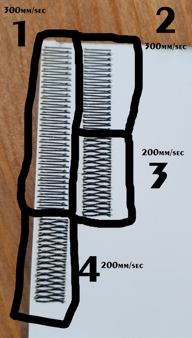

Volna egy kis problémám a következő jelnséggel:
(RuidaRD6445G épített gép, RDWorks)
Az X tengelyen sikerült beállítanom a backlash-t, viszont a sorok nem egyenesek, hanem az Y tengely, ahogyan lép egy egységet és elindul a gravír vissza az X tengelyen, hullámos, és a sor végére kiegyenesedik (arról nincs képem de ha kell készítek) A hajtás GT2 szíjakkal van megoldva és gitározni lehet rajtuk, olyan feszesek. Az X tengely 15mm-es lin vezetékkel és 1 db kocsival van szerelve, az Y viszont 16mm köszörült rúd és a két oldalon 1-1 csapágy. Lehet hogy a köszörült rúd a gyengepont és ki kellene cserélnem, vagy a szíjakat mondjuk t5 16mm-re? Esetleg van valami megoldás a vezérlőn belüli, Y lépés késleltetésére? Előre köszönöm a segítséget.

Ezt a hibát egyértelműen mechanikai merevségi probléma okozza.
200mm/sec sebességnél a (gondolom 2fázisú léptecs) motor éppen olyan fordulatszámon üzemel, ami berezonáltatja a lézerfejedet.
A szíjak maradhatnak, annak cseréje nem oldja meg a gondodat.
Mivel nincs kép a gépedről azt meg te látod, hogy mi lehet a gyenge pontja.
Így látatlanba gyanús, hogy az a 16-os rúd lesz...
De amúgy rakhatnál fel pár képet.

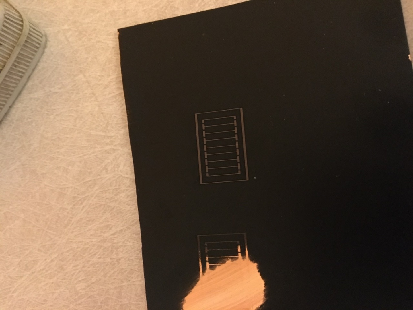

Köszöntök mindenkit! Új tag vagyok, néhány hete egy Atomstack lézergravírozó tulajdonosa. A problémám a következő: a gravírozott vonalak, illetve a vágás szélessége nem egyforma a két irányban. Az "Y" irányú vonalak kb. 3x szélesebbek, mint az "X" irányúak. A kis teljesítményen bekapcsolt fénysugár "képe" nem egy pont, hanem inkább egy rövid vonal. Mi lehet ennek az oka, illetve meg tudom-e magam javítani, vagy reklamáljak a gyártónál/forgalmazónál?
Előre is köszönöm a válaszokat.
Mellékelek egy képet, azon jól látszik a probléma.
