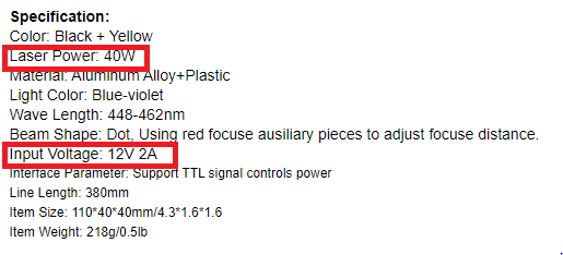

Kérlek ne haragudj meg érte, de most ünneprontó leszek.
Megnéztem az általad belinkelt lézert, az jó ha 4W-os lesz. A papír sok minden elbír, és a kickínai gyorsan átver ha nem figyelsz oda. Ha jól tudom 5,5W-os a legnagyobb diódájuk, ettől nagyobb teljesítményt csak több dióda együttes használatával, vagy más technológiával (fiber, co2 stb.)lehet elérni, annak meg már az ára sem két forint. A 10-20-30W-os kék diódás lézer leírások mind hazugság, max. a felvett teljesítményt jelenti, de az sem mindig igaz. A mellékelt leírás szerint 12Vx2A a tápellátás, ez max, 24VA(watt) lehet .Ennek a legjobb esetben is az 1/5 részével lehet számolni az max.4,8W. Ne legyen igazam és használd egészséggel 100 évig, de azért majd kíváncsi lennék a tapasztalatodra fém gravírozás gyanánt..
