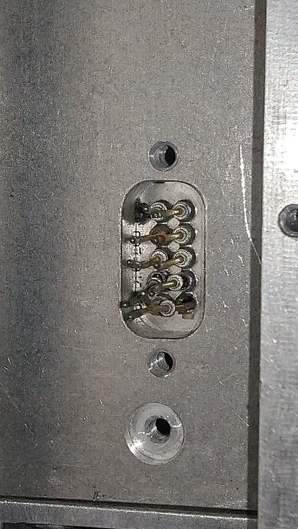

amper
Üdv, tudna segíteni valaki ennek a bekötésében szt itt volt egy aljzat UL-50  RF co laser
amper
amper
megoldódott
