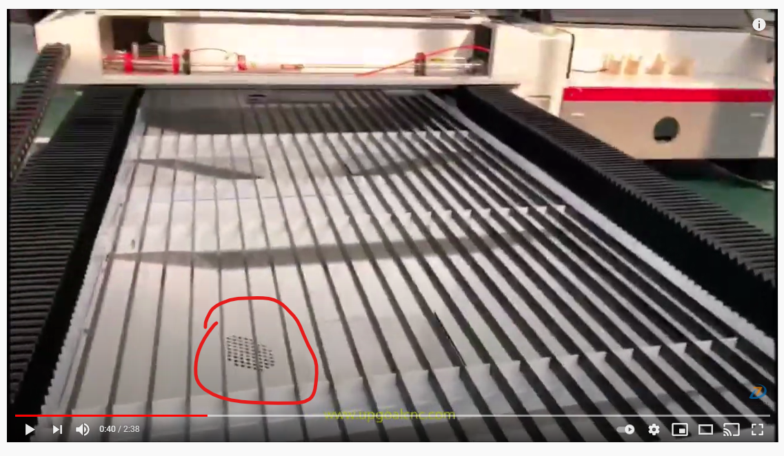

akkor elég ha csak elfújja a lencse elől, persze édeskevés, de a kínait ez kvára nem érdekli, hamarabb veszel tőle másik tükröt csövet...stb..
Felhasznalonev
Ott ni!
doil
igen azt láttam énis , de körbejárták a gépet és az oldalába sehol nem jön ki cső
Minnél hoszabb a cső és minnél kisebb a furat átmérő annál kisebb a szennyeződés bejutása a lencséhez.
Az ötlet jó [#nevetes1]
Nagy gyártók pl:(TRUMPF)szűrt levegőt fujnak folyamatosan a lencsékre persze zárt harmonkában minimális tulnyomás alatt nagyon kis nyomáson [#vigyor0]
doil
:) igen ez a célom hogy akkora furat legyen csak amin épp kifér a sugár a többit már nehézkesebb megoldani de ha nyerek annyit hogy max 2 havonta kell pucolni az már jó :)
Na igen ezt mondtam lentebb is, annyival kiegészítve, hogy ha már a a cső utazik, akkor az egyik fordítótükör is fix, tehát egy ilyen csővel még az is megvédhető, már mint túlnyomással és a tükörnél fúj ki...
