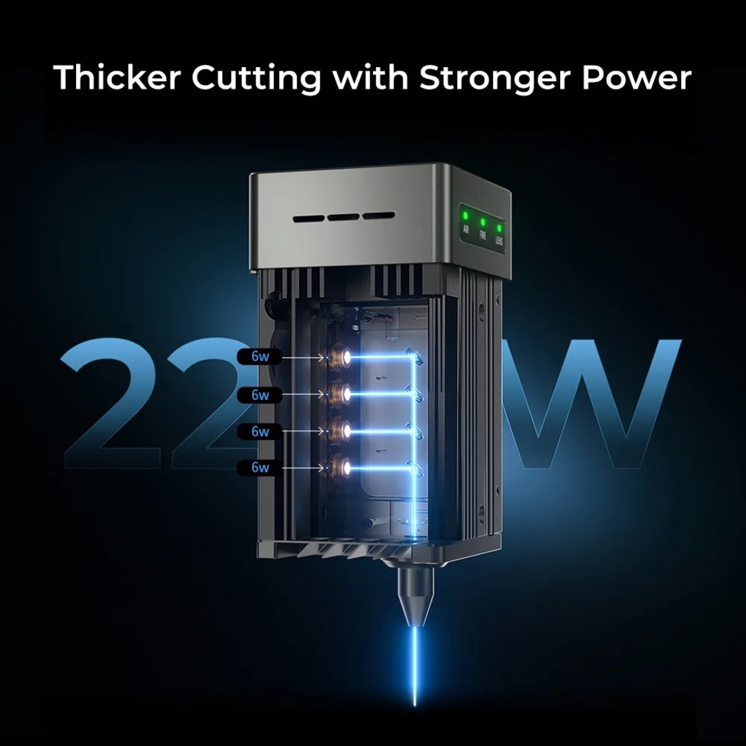

Már többször téma volt, hogy a kicsi kínai mekkora teljesítményű lézerekkel jelenik meg a piacon, de nem a valós teljesítményt tünteti fel, hanem a fogyasztást.
Most egy neves gyártó jelent meg egy 22W-os lézerrel, és van is egy kép róla, hogy néz ki "belülről" a 22W-os teljesítményű lézerfej.
A Creality a Falcon 2-esét szereli ilyen fejjel.
Mivel a név kötelez, nem hinném, hogy a 3D nyomtatás területén nagy népszerűséget szerző cég lejjebb adna a minőségből.
Kár, hogy jelenleg még külön nem kapható nála a fej, de ami késik az nem múlik..  :)
nagysam

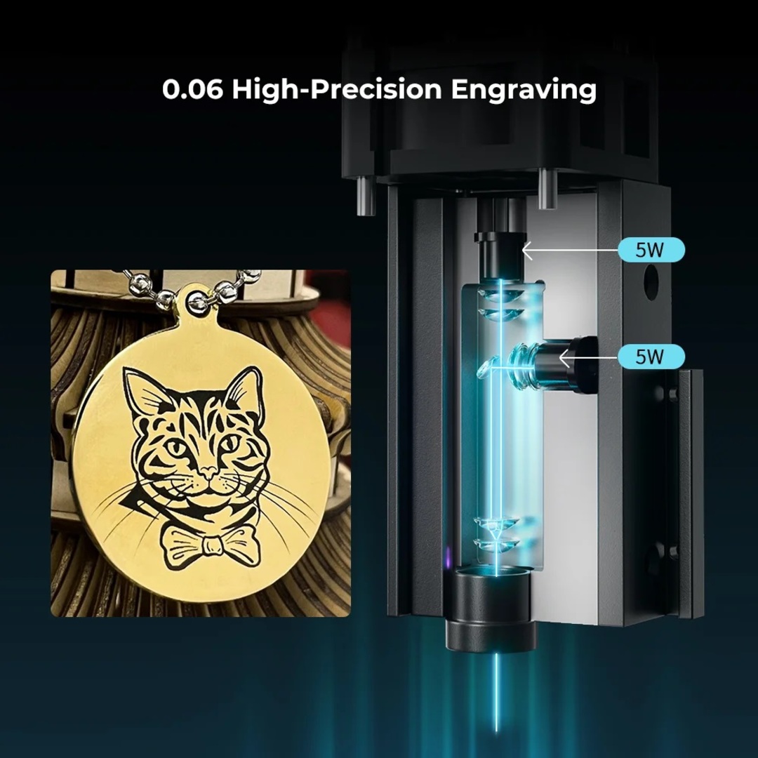

Vajon hogy nincs útban az alsóbb tükör, a felsőbb nyalábnak?[#nemtudom]
morvfer7
2 eset lehetséges:
1;  speciális tükör, ami a fentről jövőt átereszti, a keresztből jövőt tükrözi
2; ahogy a 10W-osnál a képen mutatja, a fentről érkező nyalábok a tükör mellett mennek el, a végén peddig a fókuszlencse egyberakja
laaci
Ahogy a CD olvasóban sem volt útban a kimenő fénynyaláb, a bejövő fénynyalábnak. Egy prizmával oldották meg.
Ilyenek kicsiben azok a "féligáteresztő" fóliák is az ablakon, ahonnan kilátsz, de kintről tükrös felületet látsz.
Ez kicsit más, ez nyaláb kombináló lencse, jó beállítással megoldható ilyen módon is.
De mivel ezeken is van veszteség, egy hogy hűteni kell, de emiatt a nyalábok összetartása nem tartható teljes hőmérséklet tartományban tökéletesen, úgy hogy itt még nagyobb szerepet játszik a jó hűtés, és a teljes keresztmetszetben az egyenletes hőmérséklet.
