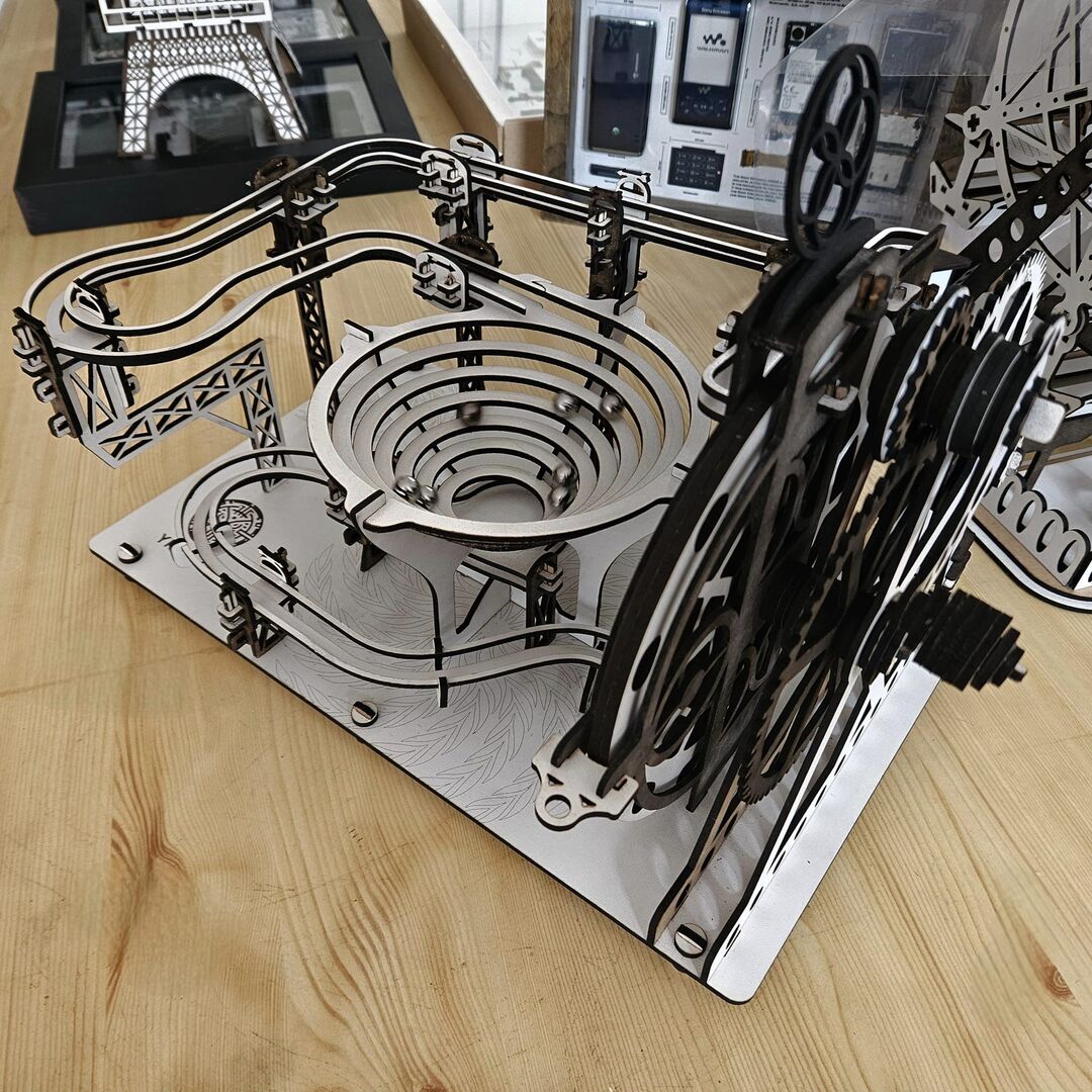

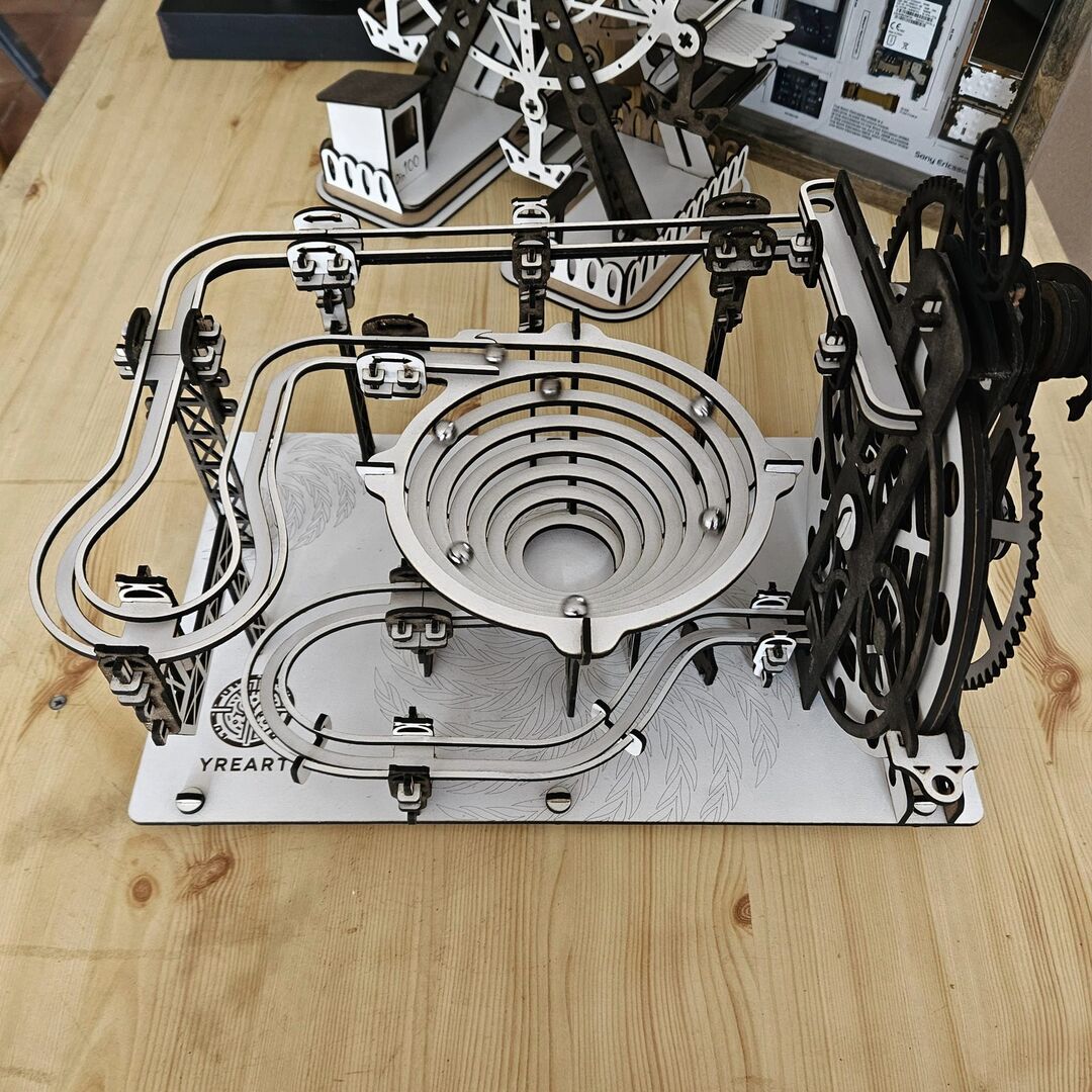

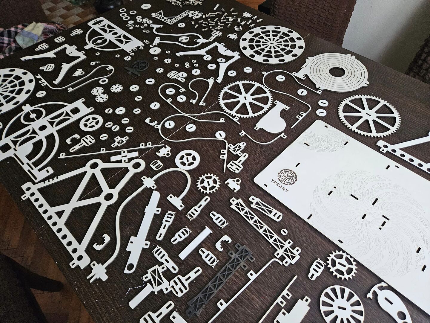

ha valaki kedvet érez hozzá és összerakja, kérem mutassa itt be.
innen tölthető le!

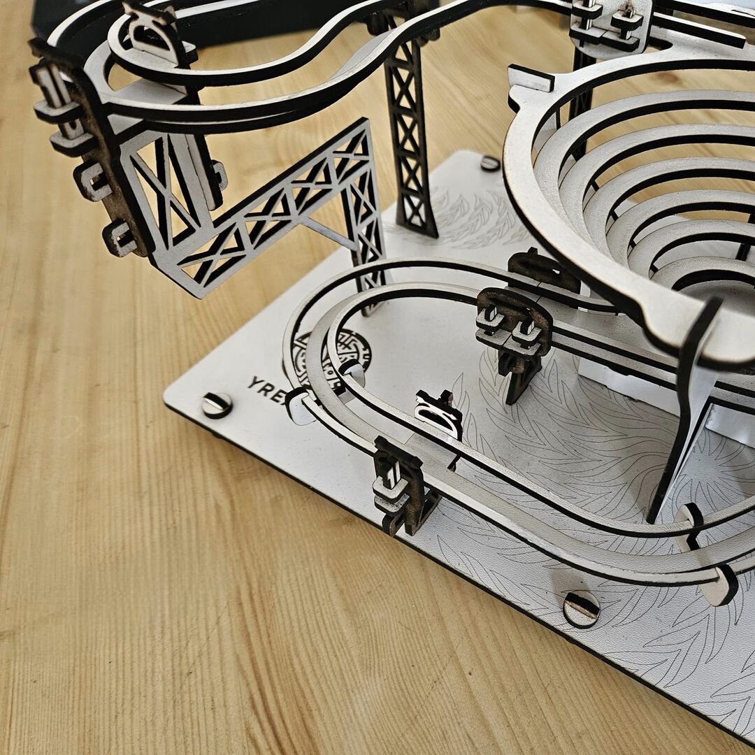

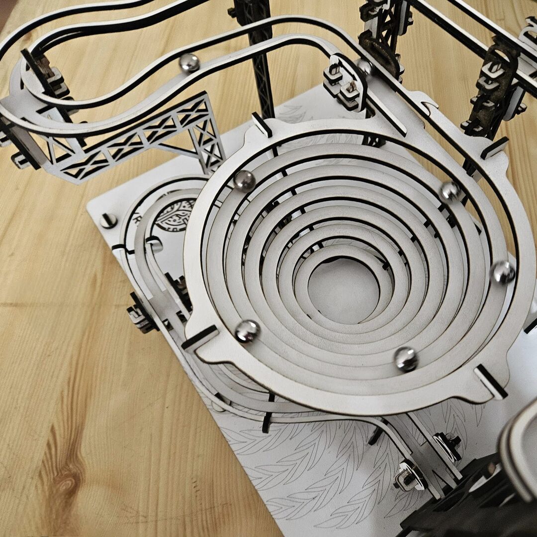

Szia én összeraktam a gyerekek szeretik a Geomag golyóival tökéletes. Az összerakáshoz kell sikosító én vigaszt használtam de szilikonzsír szerintem jobb lett volna csak éppen eltünt. A tervek hibátlanok.

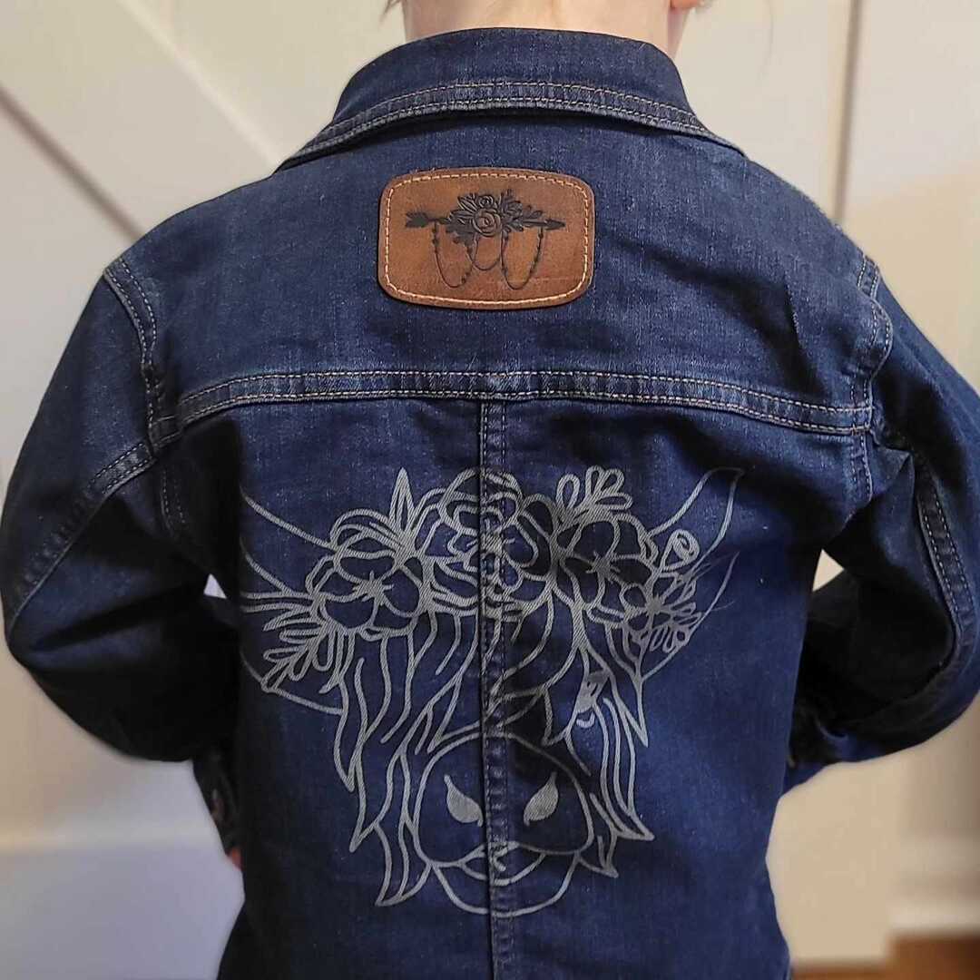

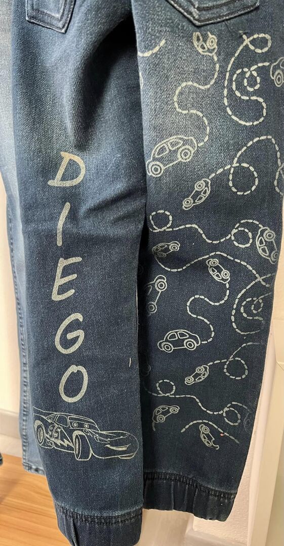

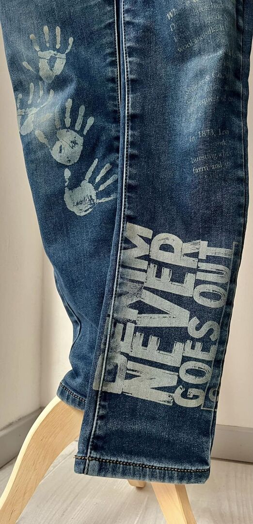

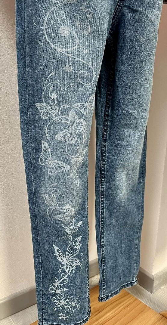

Gravírozás farmernadrágra - CO2 40W
Régen csináltam, farmerra is, más ruhadarabokra is.
Tetszetős, dekoratív, de...
A lézer nem csak a festéket, de vele együtt magát a szövetet is roncsolja.
Ez pár mosás után már szemmel látható "hiba" volt.
Ma már viszont, mikor a szakadt rongy lett a divat, még előnyös is a lézer roncsoló hatása.
Szóval, mai szemmel...jó biznicnek tűnik. [#vigyor]
