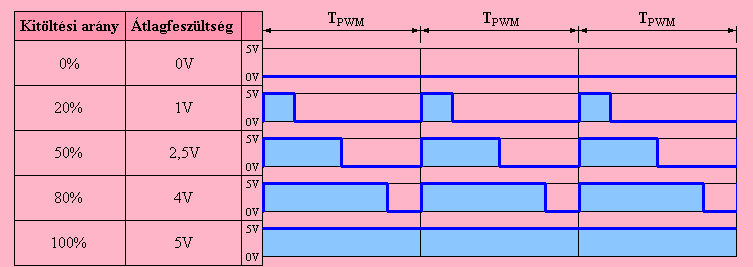

Itt már el is akadtam, mert nem is értem, hogy pwm vezérlést használ, de ttl bemenetei vannak... (Az előbb az egyik helyen azt olvastam, hogy a ttl és a pwm, ugyanaz. Előtte meg azt, hogy a ttl a feszültség változtatásával, a pwm pedig frekvenciával vezérli a lézerfejet...)

A szabványos TTL áramkörök 5 V-os áramforrással működnek.
Impulzus-szélesség moduláció (PWM) ez lehet 5V maximum feszülltség szint is.
Arduino alapu GRBL CNC vezérlők 5V feszültségű PWM jelet adnak
amely tökéletesen megfelel a lézer vezérlődnek.

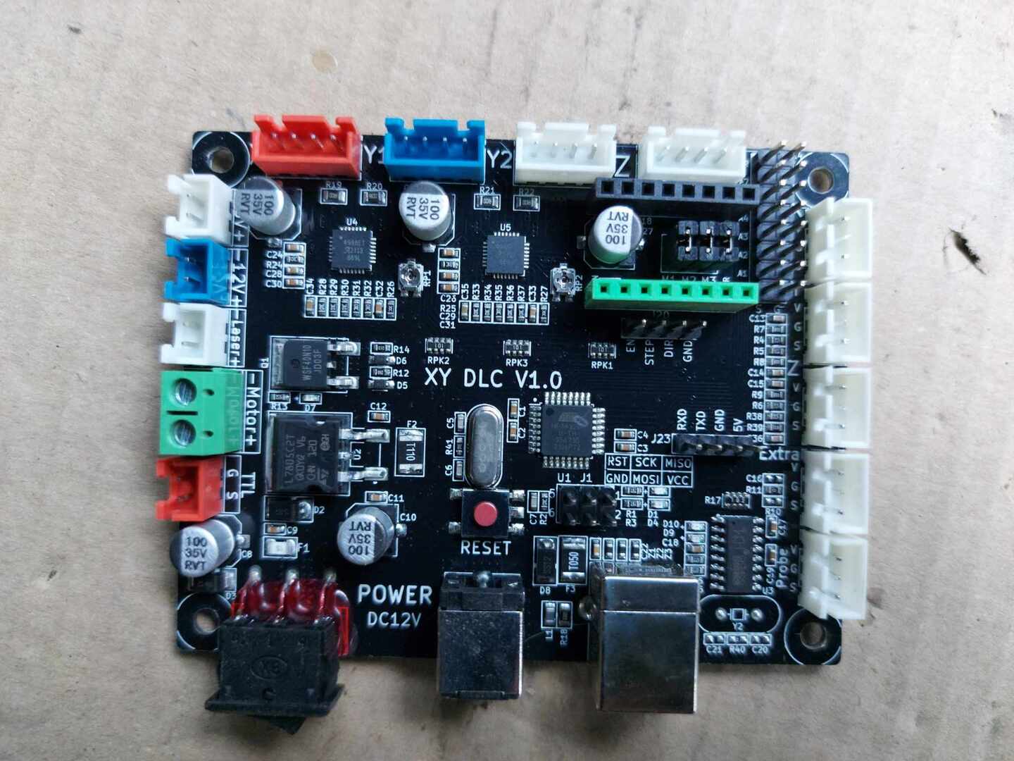

Sziasztok. Adott egy sculpfun s9 90w lézergravírozó,ami ugye 12v és 3A tápegységet igényel a lézer,le szeretném cserélni nagyobb teljesítményű lézerre,viszont az 24v 3A es. Szerintetek megoldható a csere,vagy a Feszültség véget nem jó?
Vagy valami megoldás lehetséges?
Köszönöm.
Üdv,Csaba

Megnéztem ,sajnos csak 12 v os a tápegysége.

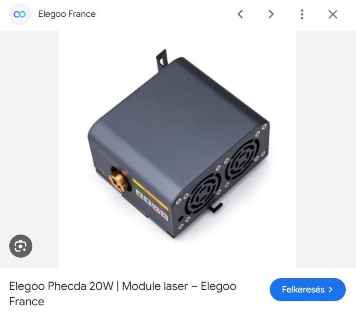

Ilyen lézerre szeretném lecserélni, "elegoo phecda 20w"hogyha lehetséges.
Nem értem pontosan a tápegység kötését,a TTL gnd - ,az közös legyen és a +24 v menjen a lézerre?
Akkor ez még az elöző S9 verzió panel ami csak 12v-ról megy.
A lényeg olyan Lézer modult akaszthatol rá aminek a vezérlés TTL bemenete van.
A tápfeszültség:
S9 panel 12V tápegység hagyod úgy ahogy van jelenleg.
Új lézer 24V tápegység minuszt össze kell kötni a LÉZER kimenet 12V minusszal és a TTL minusszal (panelen a TTL kimenet G ).
