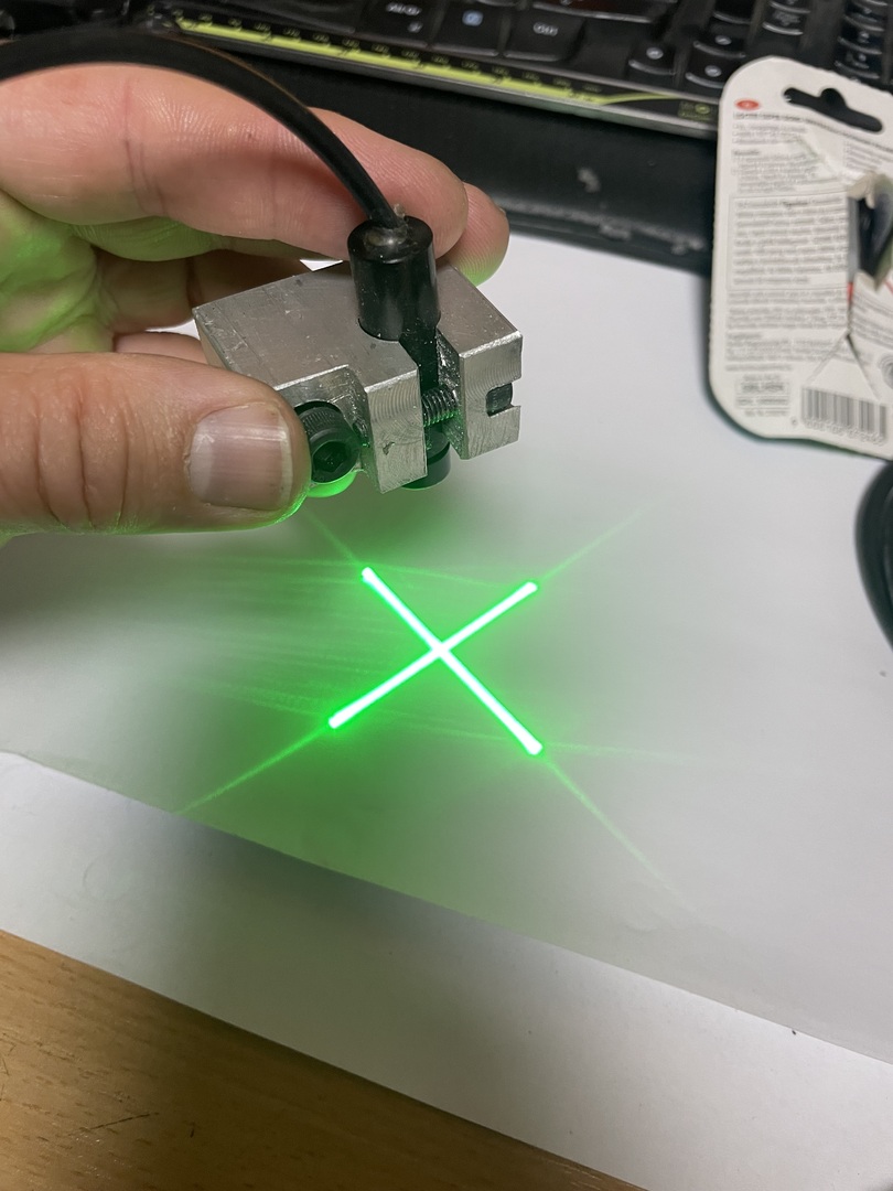

Jobb híján marad a biztos út, mókolunk rá egy külső fényforrást. Szerinted milyen teljesítmény kell oda, egy valamirevaló pont világító 5mW lézer modul picit megdöntve oldalról?
Te tudod.
Ilyet tudok küldeni ha érdekel 24V DC-ről megy beállítható a fókusz.
Tartó nem része.
Adatlapomon minden elérhetőség ha érdekel.
