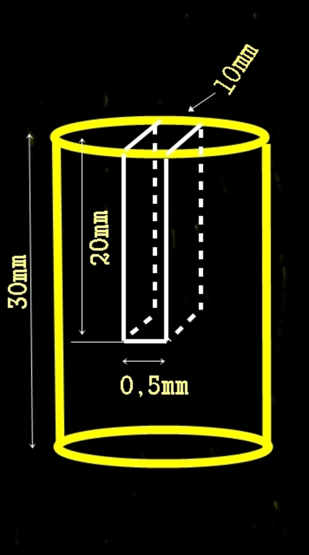

Üdv mindenkinek a fórumon ! Volna 1 érdekes kérdésem.Azért ide irok,mert szerintem hagyományos eszközökkel nem érhetek célt.
Tehát,a feladat = Van 1 db 10mm(1cm) átmérőjű inoxacél henger.A hengerátmérő mértani közepén, hossztengely irányban, szeretnék 1db 0,5mm-es, teljes anyagvastagságban, 1db vágatot kiszabni.A henger teljes hossza 30mm. A vágat/felszabás mélysége (behatolás) maximum 20mm lehet a tengelyhossz irányában.A vágatban inox anyag nem maradhat.Azt hiszem ezt a munkamüveltetet "ékelés"-nek hivják.Szerintem nincs olyan fürész, ami ezt képes lenne megcsinálni,de talán a lézer igen. Itt mutatom a hevenyészett rajzban. Kinek, mi a véleménye ?
Huzalszikra nem megoldás?

Inox az eléggé tág fogalom forgácsolhatóságot illetően...
Hasonló szélességgel és mélységgel nem lehetetlen forgácsolással elkészíteni. Fűrésztárcsa beszerezhető hozzá megfelelő méretben és minőségben (80x0,5x27 HSSE vagy VHM, de egy kisszériát - ha csak nem valami vad anyag - még a sima HSS is kibírhat. Utóbbi kb.15eHuf és elérhető belföldi raktáron).

Emberek........én tökhülye vagyok a forgácsoláshoz de felismerem, ha valami jó és praktikus megoldás.Azért rajzoltam le hogy érthetőbb legyek.Sajnálom hogy müszaki rajzot nem tudok csinálni.Ez van.A pontos cucc befogása se lesz piskóta
a munkához (ráadásul egyenként)

Köszönöm a pontos ötletet.Elgondolkodok rajta.Az inox tényleg tág fogalom,de úgy vélem a fürésztárcsa nem birna ki 30db ilyen bevágást,vagy mégis ??? Köszönném a választ !Tom
Felejtsd el a fűrésztárcsás kínlódást. Ebben az esetben a huzalszikra a nyerő technológia. Van itt a fórumon aki dolgozik ilyen gépen. Biztos tudják itt a fórumon ki az. Az árak nem hiszem ,hogy csillagászatiak lennének. Nekem egy közvetítőn keresztül sikerült vele dolgoztatnom vagy négy évvel ezelőtt. Betétedzett BC3-as 50-es vastag anyagba vágott 10-es reteszhornyot. Húszezer volt a négy darab munkadíja.
