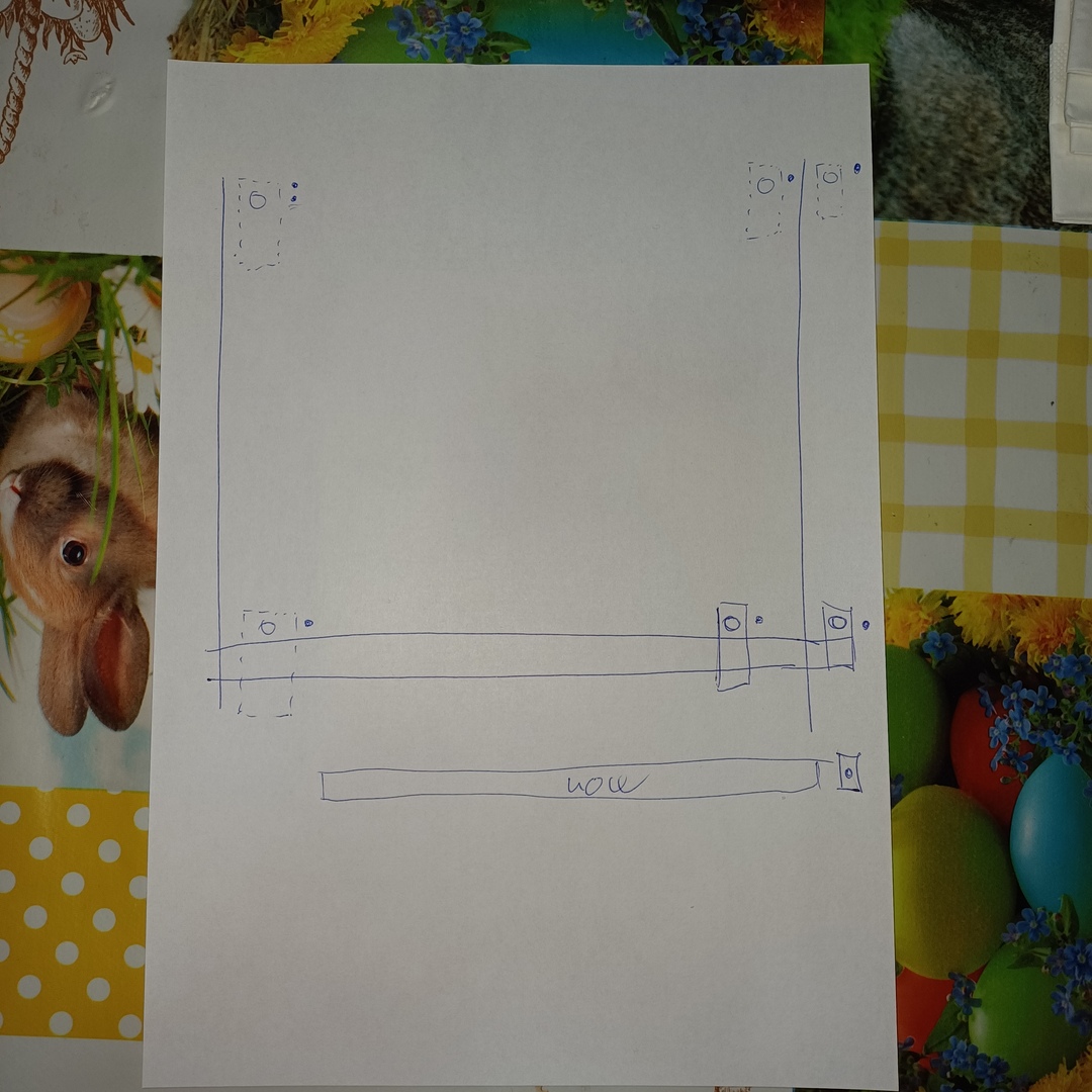

Elsőre jónak tűnt, de az egyik sarokban kicsit alá lőtt a lézer a fejnél.
Szétszedtem, újra össze raktam  és megint ugyanitt ugyanúgy alá lő a sarokban.
Van valami ötletetek, hol ronthatok el valamit?

A derékszögeket nagyon pontosan beállítottad?
A két sined  ha nincs egy síkban, egy pici eltérés is hasonló gondot okozhat.
tsigu
Igen, igyekeztem.
Volt olyan probléma, hogy a két pont egymástól el volt tolódva jobbra-balra, de ez most nincs. (ebből gondolom a derékszög jó lehet)
Most csak függőlegesen van eltolódva.

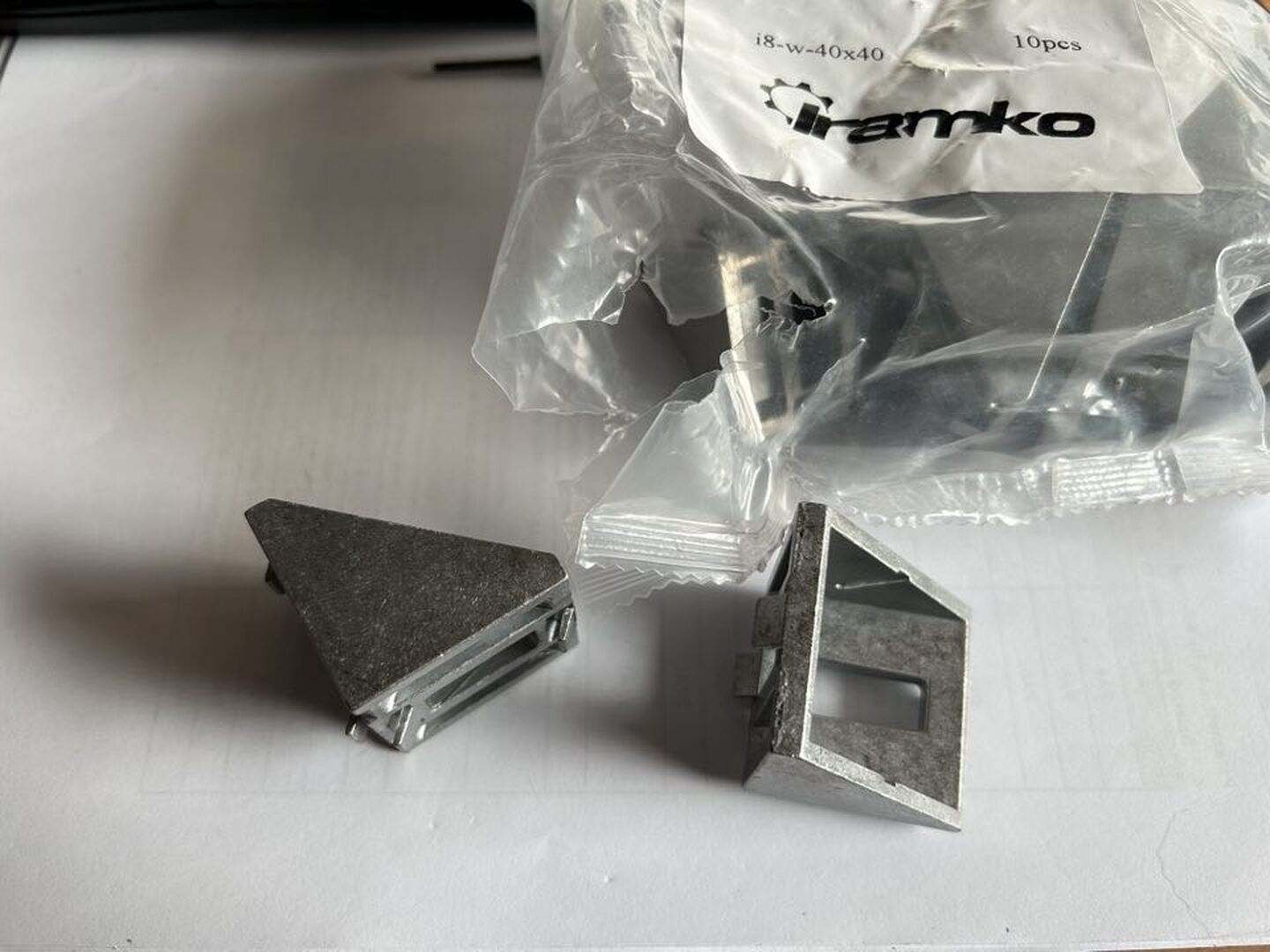

Alu profilhoz használj sarokelemet a vizszintes és a függőleges
merevítéshez, csavarodás ellen és a derékszög beállításához.
A sinrögzítőket meg hézagolni kell.
