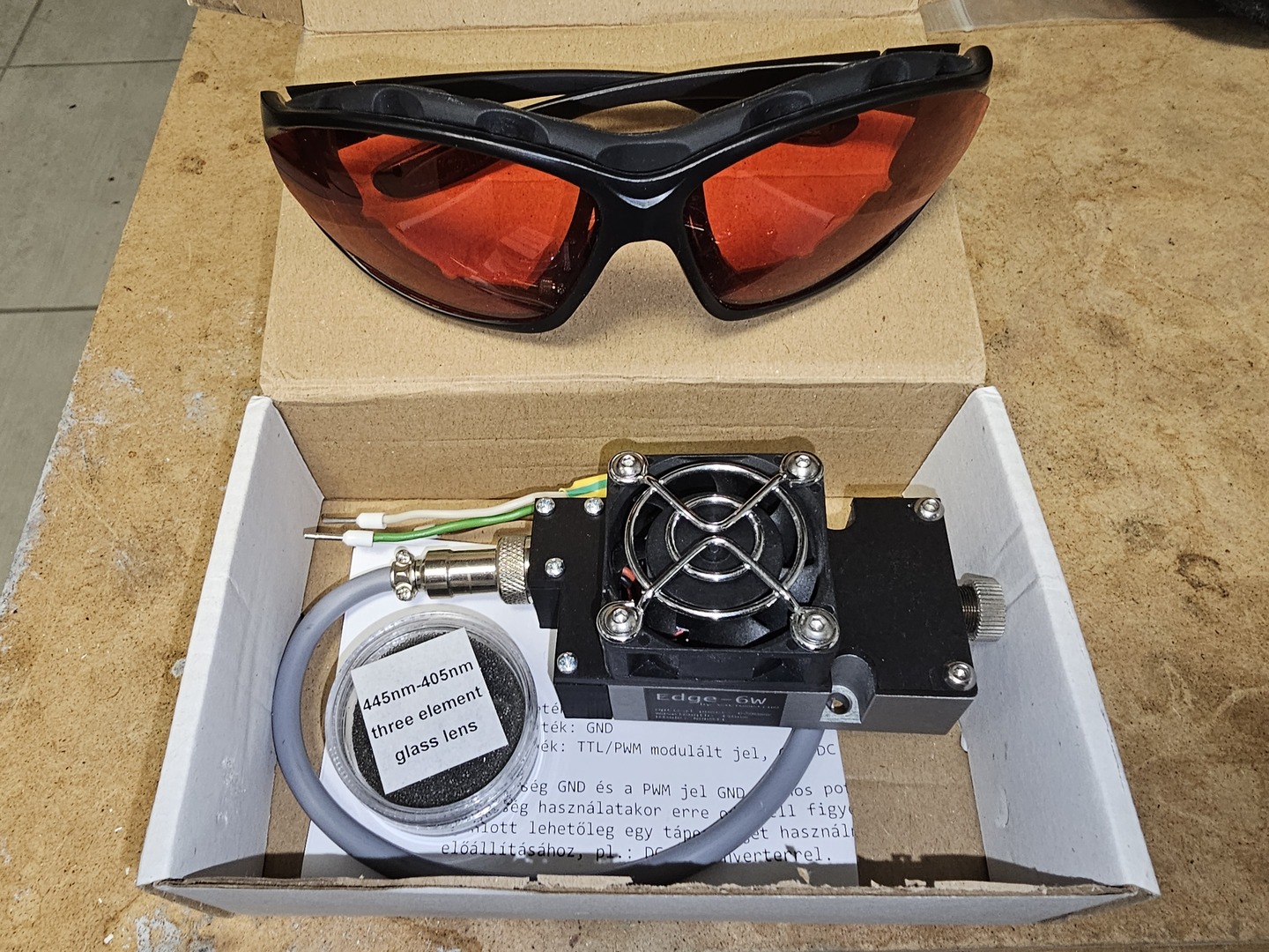

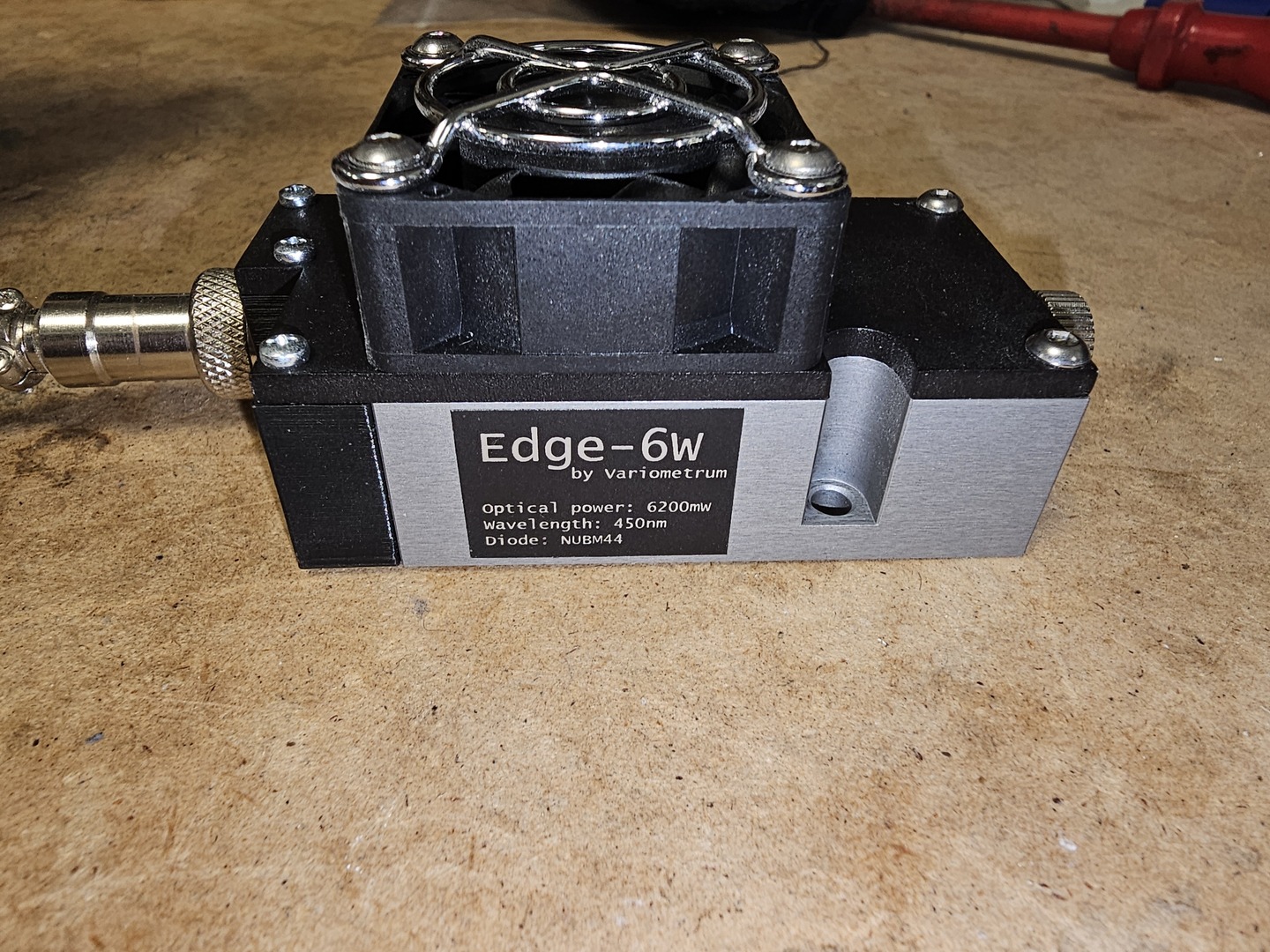

Kihasználatlanság miatt el szeretném adni Edge 6,2W
lézer modulomat.
Irányár 95000 Ft

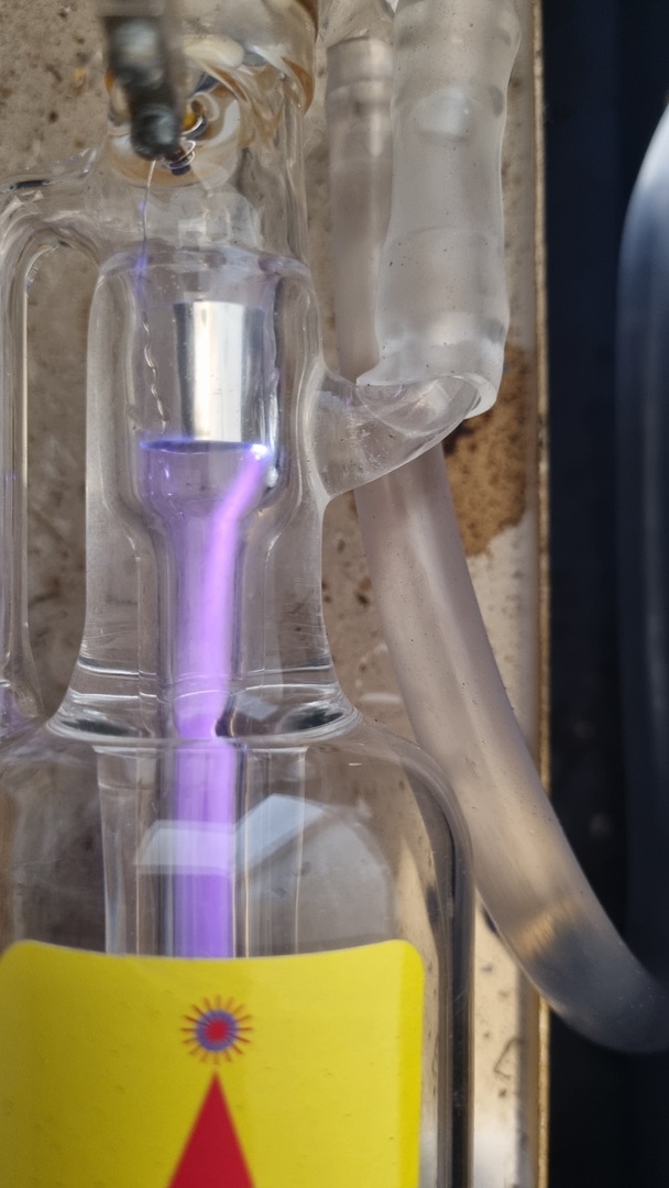

Egy kis segítséget szeretnék kérni.
Porosodik 2 eve egy co2 lezerem, 1 eve vettem.kb uj csövet, mert a régi elgyengult sok év után.  Most volt alkalmam tesztelni,gondoltam osszerakom. De a kilepő oldalon elhuz egyik oldalra a sugár,  nincs kilépő sugár.  Selejt lenne a cső?
Csatoltam egy képet.
Köszi

Attól hogy az ív elkanyarodik szerintem még kellene legyen kilépő lézer sugár. Szerintem inkább a tükrök nincsenek megfelelően beállítva. Így igen, valószínű selejt cső.

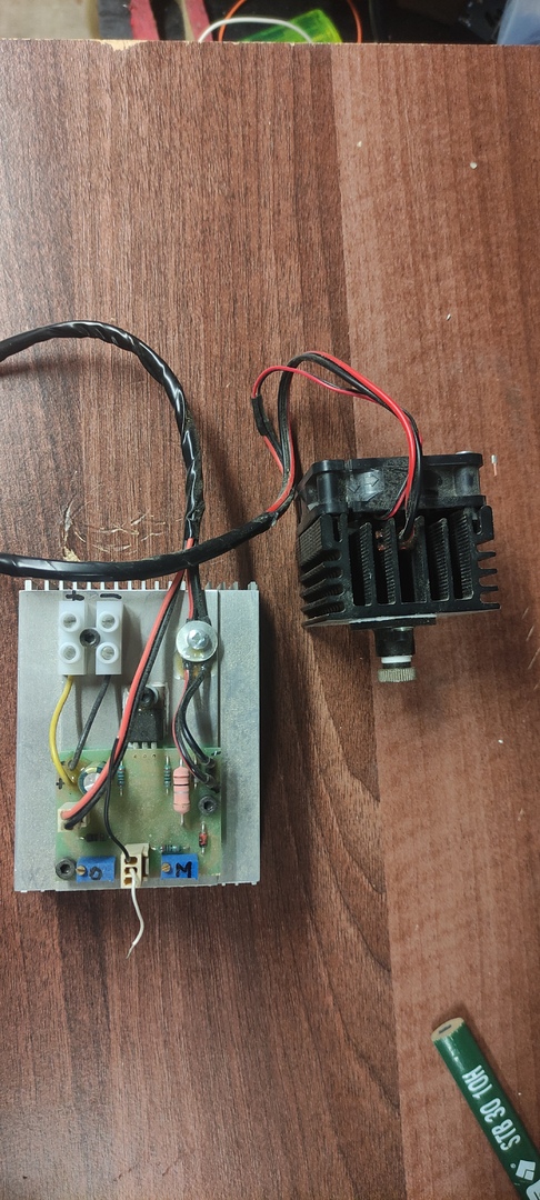

Hozzám került egy hebo87 által gyártott lézer  modul, hogy lehet ezt vezérelni?
Pwm?
Ha nem csak a dióda, hanem a vezérlője is megvan. Akkor az TTL pwm..
Ha nincs meg,az 5w-hoz tudok leírást küldeni.
Fogalmam nincs milyen lehet.
De szerintem ez nincs 5W
Ez a 2W-os verzió.
