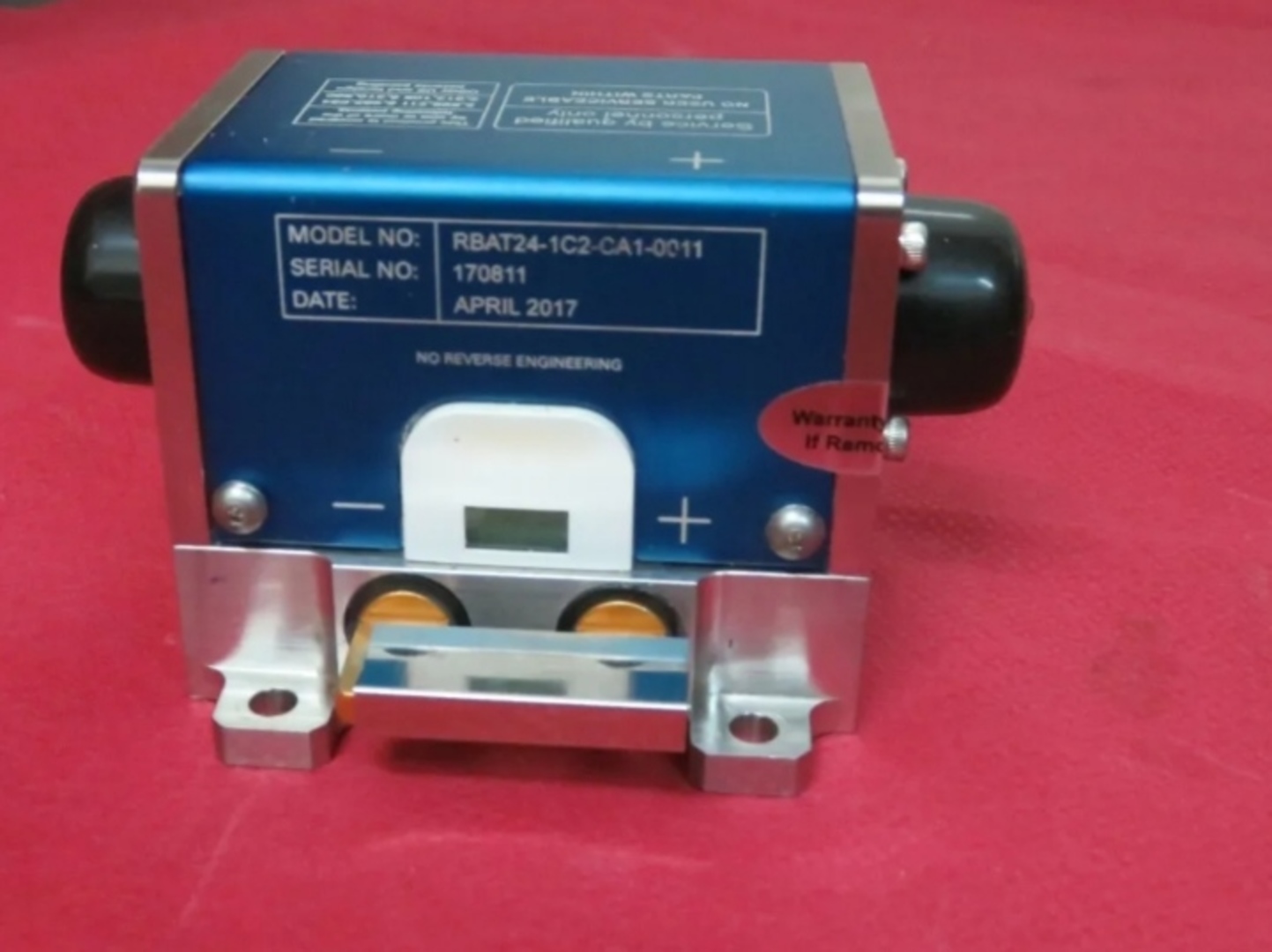

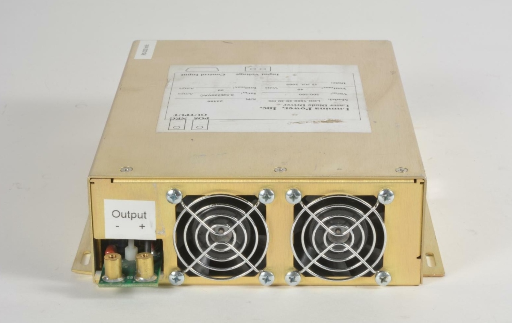

Érdekel valakit esetleg egy Northrop Grumman lézer dioda és egy hozzá való 1000w új lumia LDD tápegység?
Aki kicsit is ismeri nem kell bemutatni milyen minőségű eszközök.
Aki kicsit sem ismeri azoknak írhatnál róla egy rövidebb értekezést.
Ha már csak úgy idetetted nemtudommért.
Vagy Te sem konyítasz hozzá, csak hetvenkedsz vele?

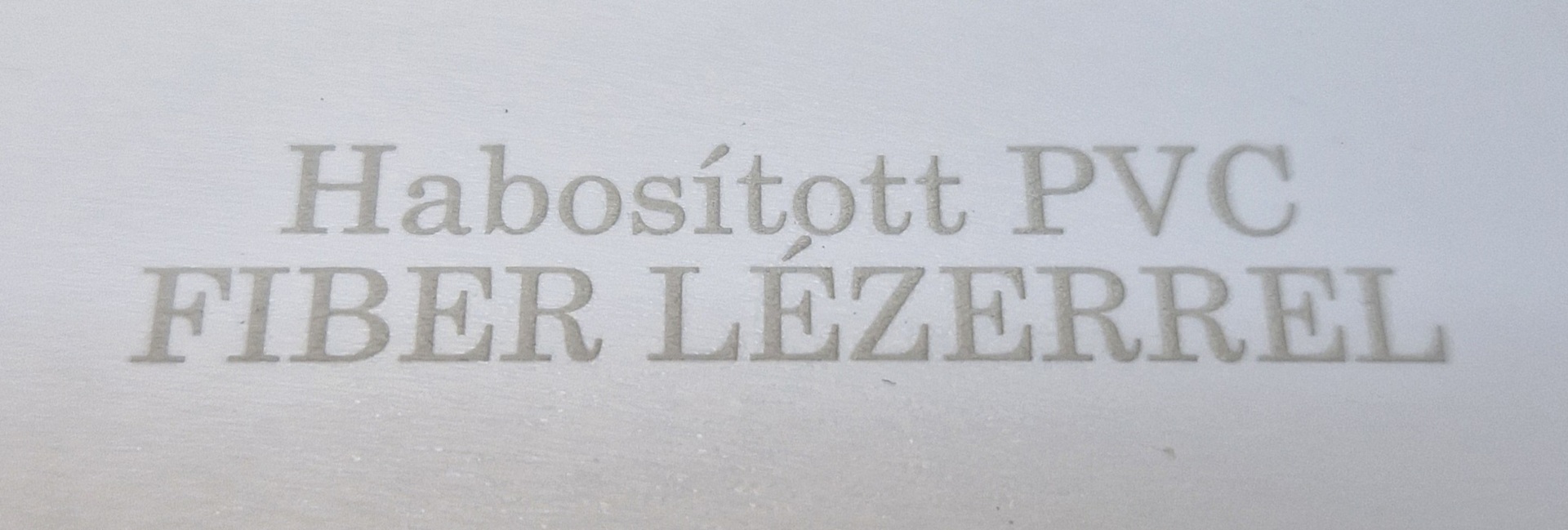

Azért a habosított PVC-t lehet lézerezni, gázképződés nélkül. Mint a mellékelt ábra mutatja.
Ez egy kis 2W-os Fiber lézerrel készült.
Igaz, nem vágás, csak jelölés...

A mellékelt árbra lemaradt...

Persze hogy lehet. Attól még nem biztos, hogy célszerű. Az ipar UV lézeres jelölést alkalmaz pvc esetében, 1060nm környéki hullámhosszon jó kontrasztú jelölés nem várható, de ha festett a felső réteg, akkor az ablációs jelölés szóba jöhet. Nem vagyok mindentudó lézer témában, sokminden változott az elmúlt években, egyedül a lézerbiztonság ami ugyanaz, csak senki nem foglalkozik vele.
Én csak óvva intek mindenkit, hogy megfelelő füstelszívás nélkül ne próbálkozzon minden kezébe eső anyagon, mert ami abból kipárolog, abban kevés a vitamin. A hobbista merész, mondhatni vakmerő, engem meg a bőrömön lévő sebhelyek emlékeztetnek arra, hogy a lézer nem játék.

A mellékelt képen a jelölés a felületi habosítás módszerével/beállítással készült, ez még az égési hőmérséklet alatti, valszeg a kipárolgás itt még minimális. Ezt a megoldást jellemzően fekete/sötét anyagon alkalmazzák sikerrel, felület alatti fókuszbeállítással.
