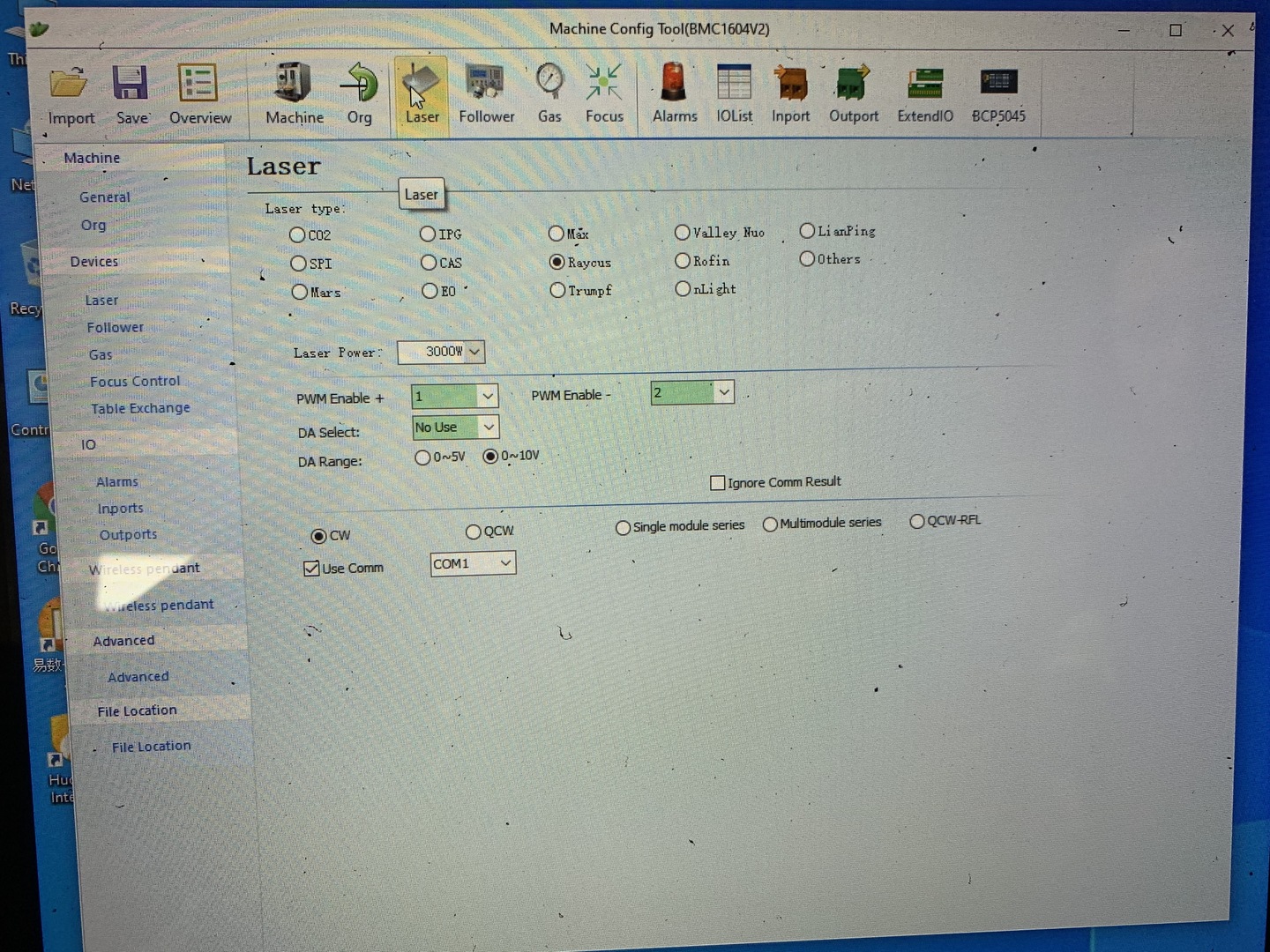

FSCUT2000 Cutting Control System BMC1604-V4 vezérlő

A software a következő lézerforrásokat támogatja.

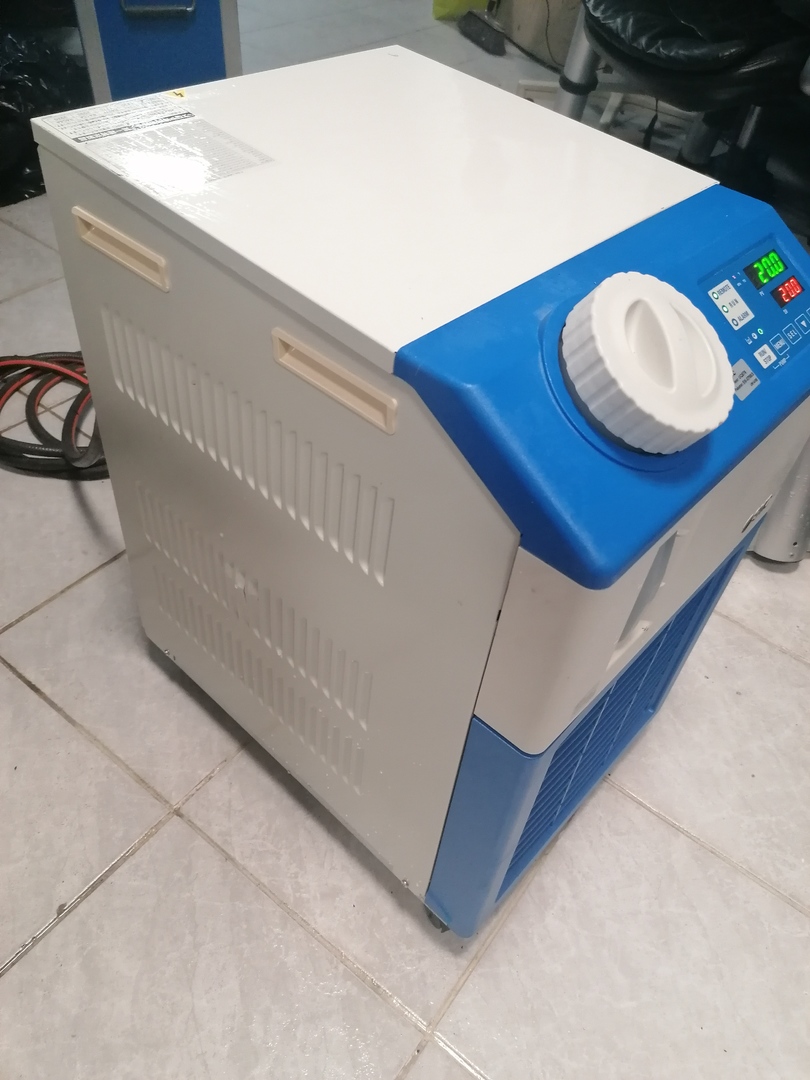

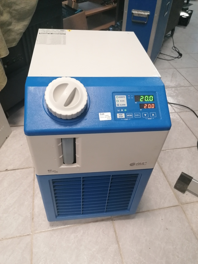

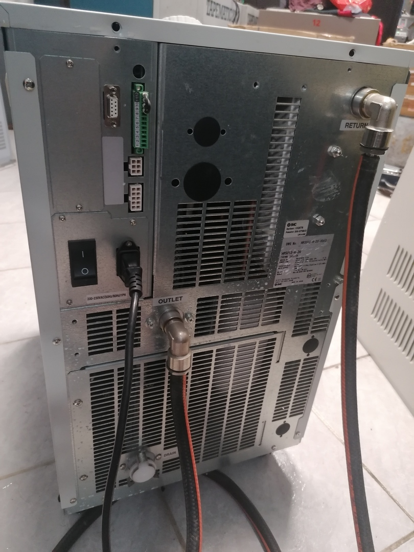

SMC japán 1200w Aktív kompresszoros folyadékhűtő. Pontos tipus SMC HRS012-a-20
0.1 fok pontosság,1000 liter/h vegyszerszivattyú,áramláskapcsoló.5-40 fok között kompenzál,hűt.
100-200w-os lézerekhez,AWI fejekhez,Plazmavágófejek hűtésére.
R407c hűtőközeg.(hűt-fűt)Panasonic kompresszor
