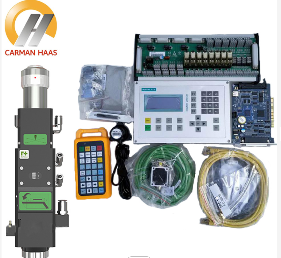

Komplett lézer vezérlő:
Raytools BT240S 1kw - 4kw Laser fej (Manuális fókusz)
BM111 Lézer fej Max 3Kw-ig (Auto Fokusz)
BCS100 Cypcut Control System
FSCUT2000 Cutting Control System BMC1604 vezérlő
Nagyon jól konfigurálható.
Barátságos szoftver.
A kérdés a lézer teljesítmény meghatározásához a sebesség?
A 2mm Alu 1500W Fiber lézer 1000mm/perc a vágási sebességel képes vágni.

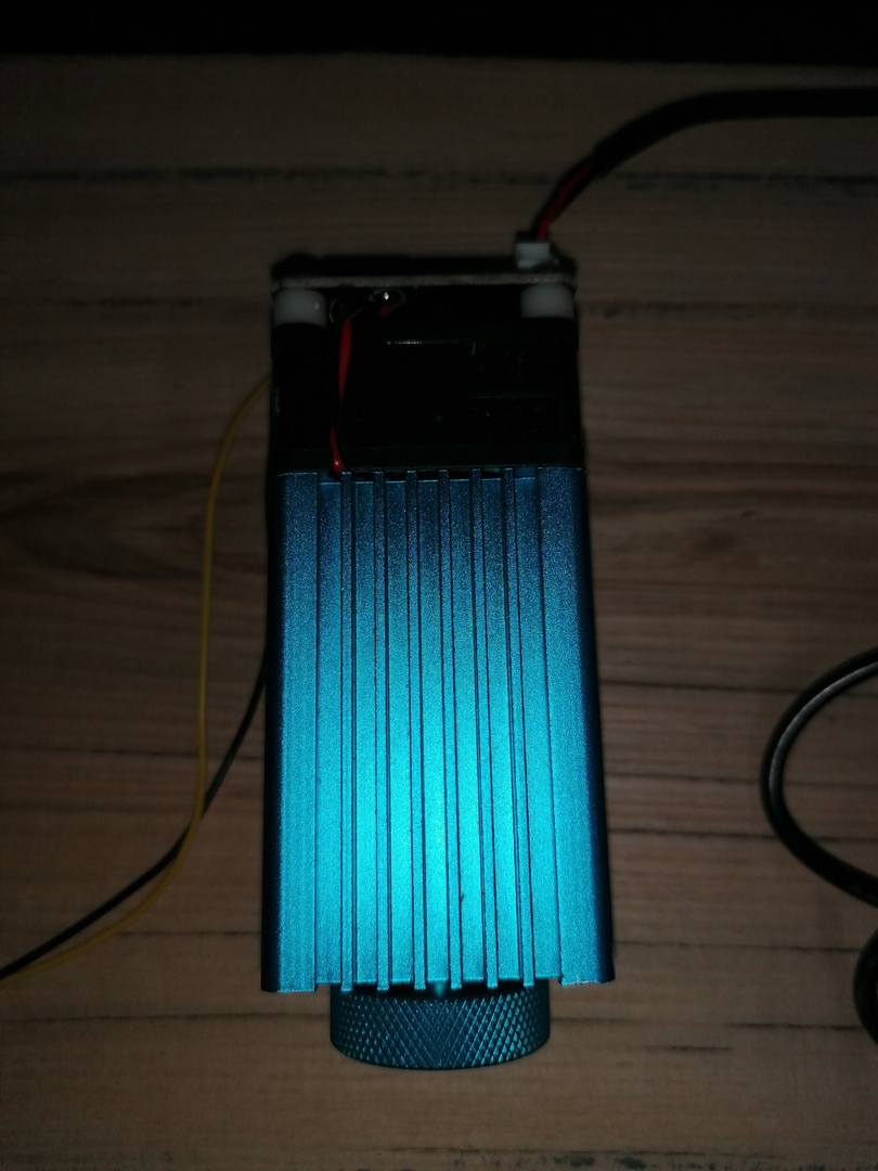

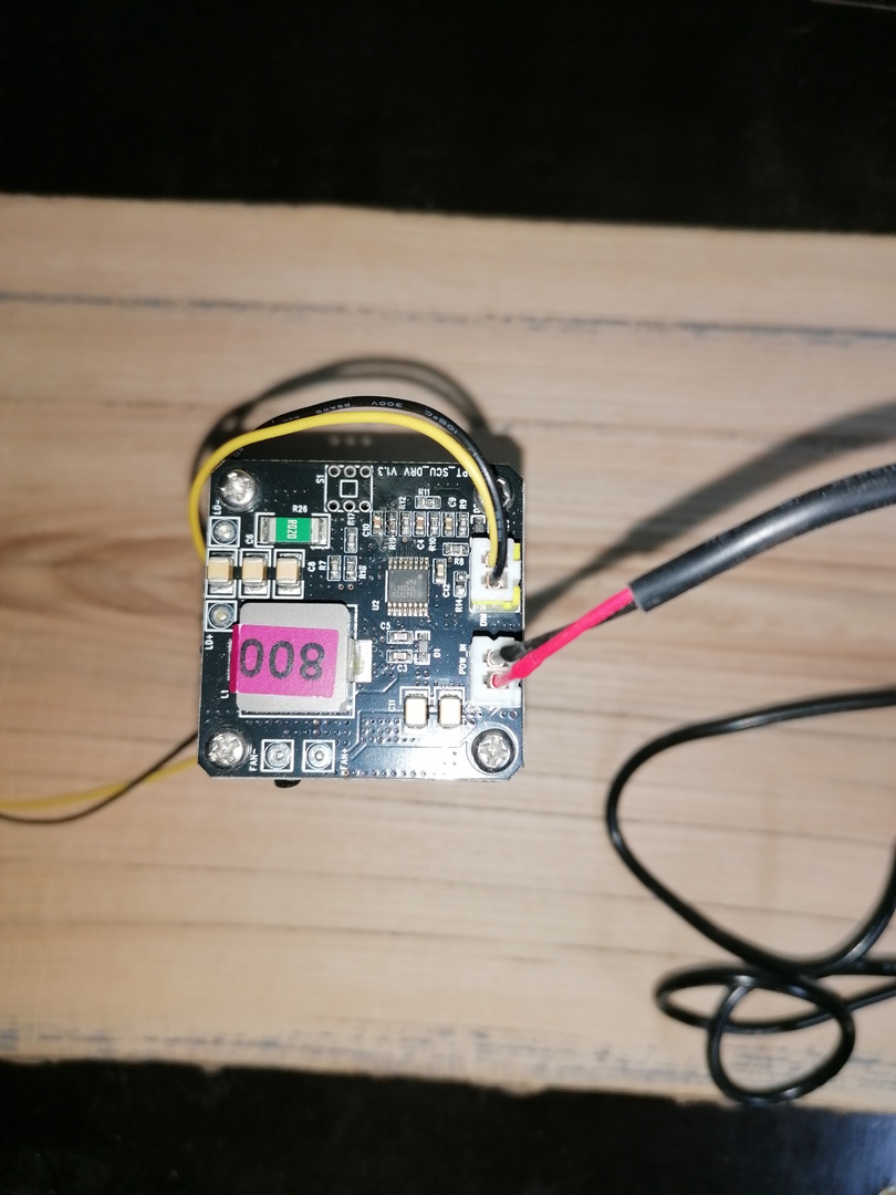

Építettem egy CNC gépet tökéletesen működik de szeretném lézerrel is használni már vetten is egy kínai csodát állítólag 5 w de nem ez a lényeg én csak gravírozni szeretnék vele fába .
Arra lennék kíváncsi hogy Mach 3 progival lehet e lézert vezérelni,a BD25-1205 LPT csatoló kártyával működtethető-e, és a képen látható lézerrel meg oldható-e.Ha valaki tudna segíteni megköszönném .

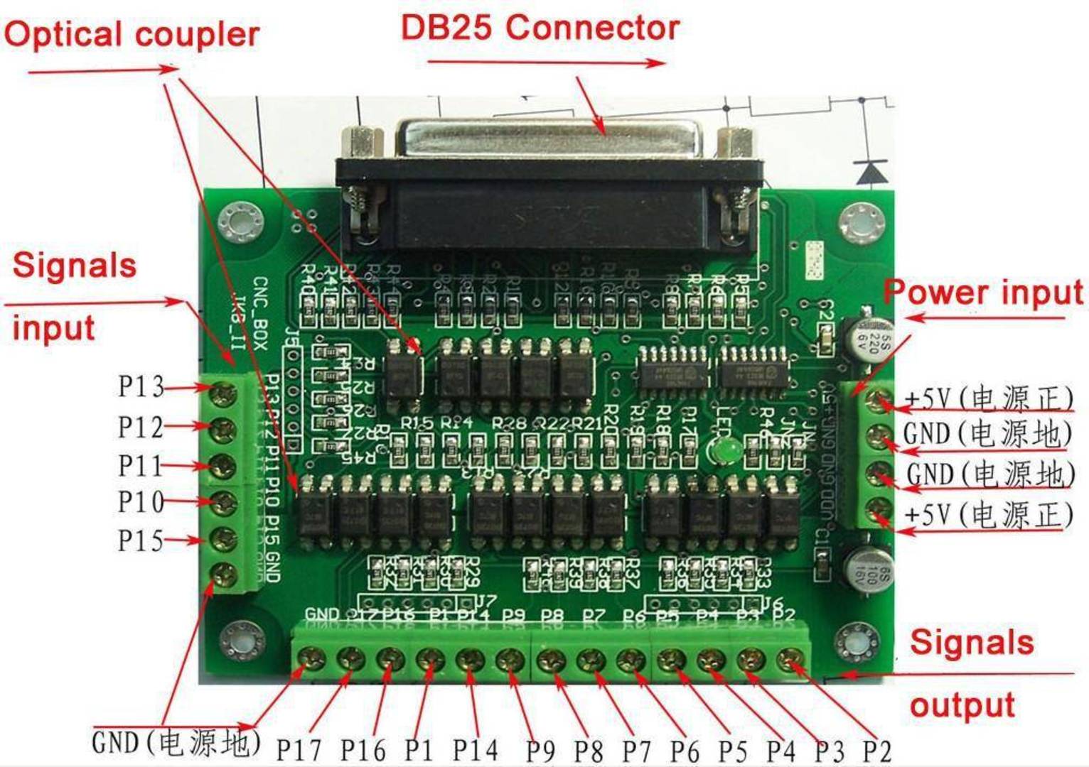

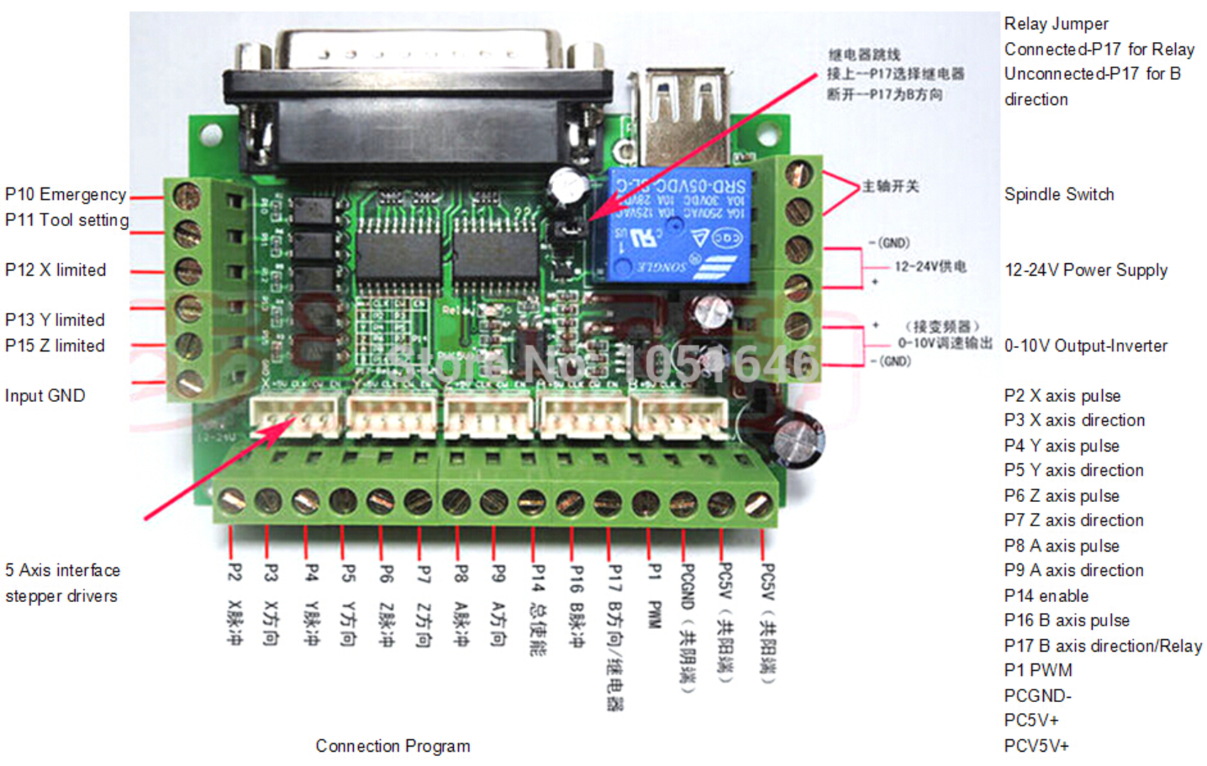

A 1205-nek 2 verziója van, ha az első képen látható van neked, akkor nem tudja vezérelni. Ha a 2.-akkor igen. a lényeg, hogy legyen rajta P1-vagy PWM kimenet. Ha kell telefonos segítség, hívj fel nyugodtan, Ha tudok segítek. Üdv: Sándor
