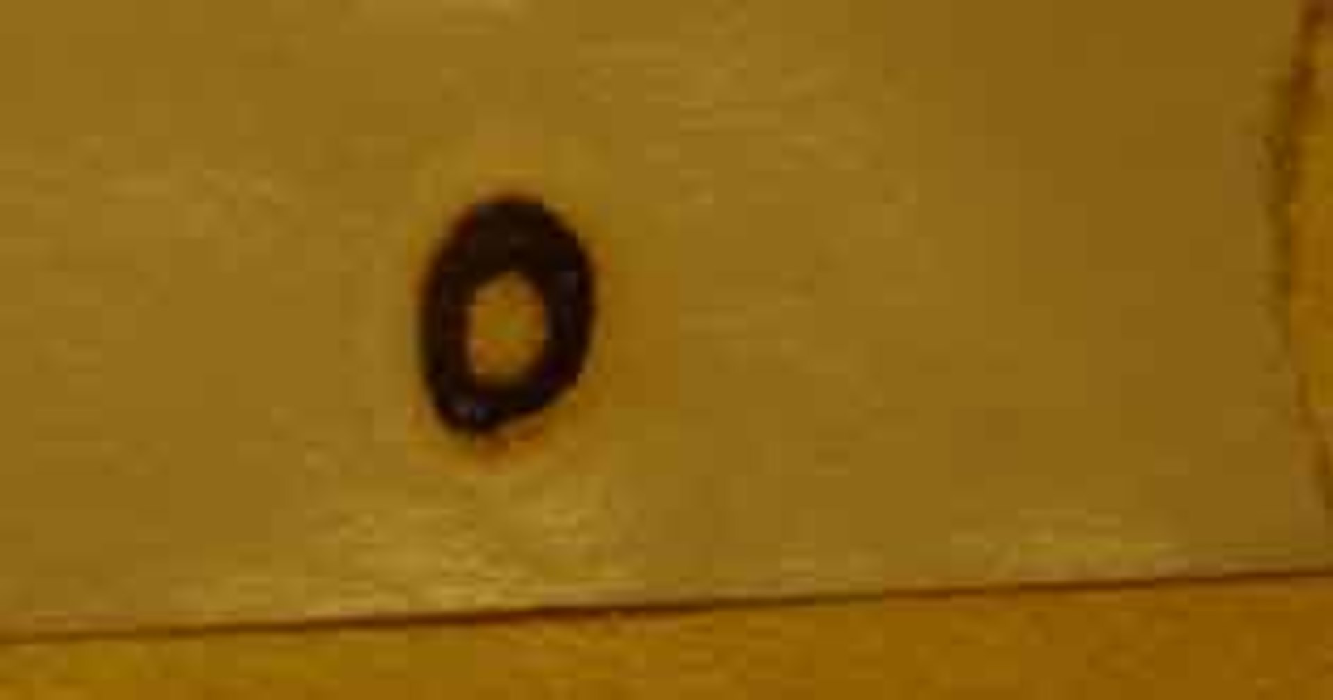

Köszi az infókat. megkezdtem a mtisztítást, beállítást, még nem fejeztem be. De az elején azt az érdekes jelenséget tapasztaltam, hogy a lézercső kiment és az első tükör közé tett vékony falapra nem egy pontot égetett,hanem egy "o"szerű karikát. Persze egy rövid nyomásra 10 %-on. Aztán persze kiégette ponttá. Megnéztem a netem, milyen a kilépő sugár égetési alakja, és ott is az első pillanatban szintén "o" karika volt, aztán égette ki középre. Ez normális?
A rámpa teszt nagyon jó, köszi.
elvileg nem ilyennek kellene lennie, de ha az O szabályos és jók a tükrök akkor így is jó lesz!
igazán plexibe tudod próbálni, a jó nyalábkép középen van maximumon....

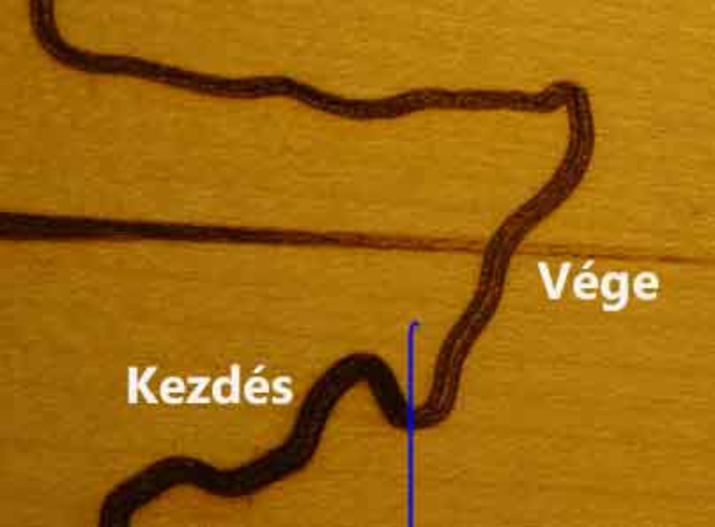

Attól tartok, komoly a probléma. Végigállítottm az otikai tengelyt, most korrekt (nagyon nem volt rossz) Azonban a helyzet nem javult, sőt. Elkezdi a kivágást, megy egy 5-10 centit, és láthatóan gyengül. Az 1,5 mm-es falemezt 3 mm/s 70%-os teljesítménnyel éppen csak égeti. Érdekes, a próba során, mikor csak teszteltem az optikai tengelyt, 10 %-on kis nyomásra simán átégette a lemezt. De ha haladnia kellett, már nem bírta. Csináltam fotókat:
1: a lézercső és az első tükör között, itt még ugye semmit nem tudok állítani "o" alakú lézerfény, közepében ép a papír.
2. Próba egy alakkal: balra a kezdés, sötét, erősebb égetés, (az átégéshez köze sincs) jobbra visszaérkezik a kezdőponthoz, már nagyon halovány

Attól tartok, cső vagy tápegység. (2 hónapja megy, nem sokat)
d46hvfrdr
Hasonló probléma akkor lép fel többnyire, ha a lézercső alulhűtött és a lézergáz túlhevül, 25 fok felett már drasztikusan gyengén muzsikál. A Co2 lézercső rettenetesen érzékeny a hőmérsékletváltozásra!
Stabil 20 fokot kellene biztosítani plusz/mínusz 0,5, max 1 fok! Ha rossz a hűtés, pl csak kis kanna és hasonló elven hűtöd, a vágást elkezded 18 fokos hűtőfolyadék hőmérséklettel, hamar eléri a cső a kritikus 27 fokot és elején könnyedén átvágja az anyagot, majd a végén éppenhogy csak gravíroz.
A nagyon pontos hőmérséklethatárok mellett, nagyon fontos a megfelelő hűtőfolyadék áramlás is, hogy a keletkezett hőt le is vegye a csőről és a tükör/ablakról.
A 40W-os csöveknél a rossz hűtés és túlhajtás végett a hátsó tükör megéghet, onnantól a csőnek vége van! Ha jó szögben nézed, akkor a hátsó tükröt picit láthatod, ha a felszíne sötét foltos, vagy hámló, akkor a csőnek annyi. A legtöbb 40w-os cső így végzi tanulási időszakban.
A 3mm-es rétegeltlemezt nagyjából 30-35W mellett 18-20mm/s vágási sebességgel tudni kellene vágni, 5.6-is lencsével,
De 15mm/s-el mindenképpen illő lenne. Persze ezt 19-21 fok közötti hűtőfolyadék mellett!
A kör alakú folt is rossz jel, nagyszámban az oka a hátsó tükör megégése, Ilyenkor legtöbbször a túlhevült tükörfelszín megég ott ahol nagy volt a sugár teljesítménye, a kör alak pedig amiatt van, mert a lézersugár a széle mentén gyengébbé s a tükör nem sérült meg a kisebb energiasűrűségtől. Ritkábban a rossz táp is eredményezhet hasonlót.
