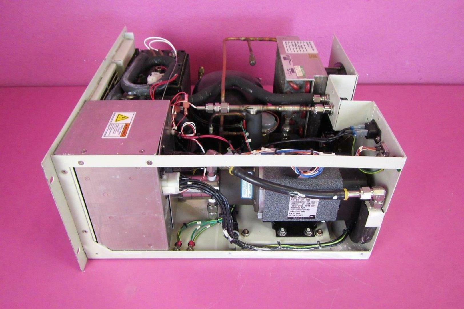

Most találtam először képet hogy is néznek ki belülről ezek a hűtő szerkók amelyeket lézerhez és vízhűtéses marókhoz árulnak a kicsi kínaiak

Csak nekem meglepő hogy ez mennyire egy fo* ?
ennél ezerszer többet ér egy autó utastér fűtőradiátorra rakni 2 ventilátort és arról lefújni a meleget...
Ez most azért hátba vágott, mindenki ilyesmi cuccot használ a lézeréhez?

Én sem. Nem akarom kinyírni. Amióta megvan a lézer, 19fok felett még nem volt a vízhőfok.
Peltier rendszerrel kezdtem, most egy kompresszoros van.Ennnek a belseje azért más kategória... :)
A kép nem az enyémről készült, azt most nem akartam szétbontani.
jolvan, akkor az biztos hogy nagyon meg kell nézni mi is kerül majd a lézer alá ( ha lassan 3 év távlatában egyszer csak késze lesz) :D
eredetileg is sörhűtőt terveztem venni hozzá, de akkor a terv marad :)
