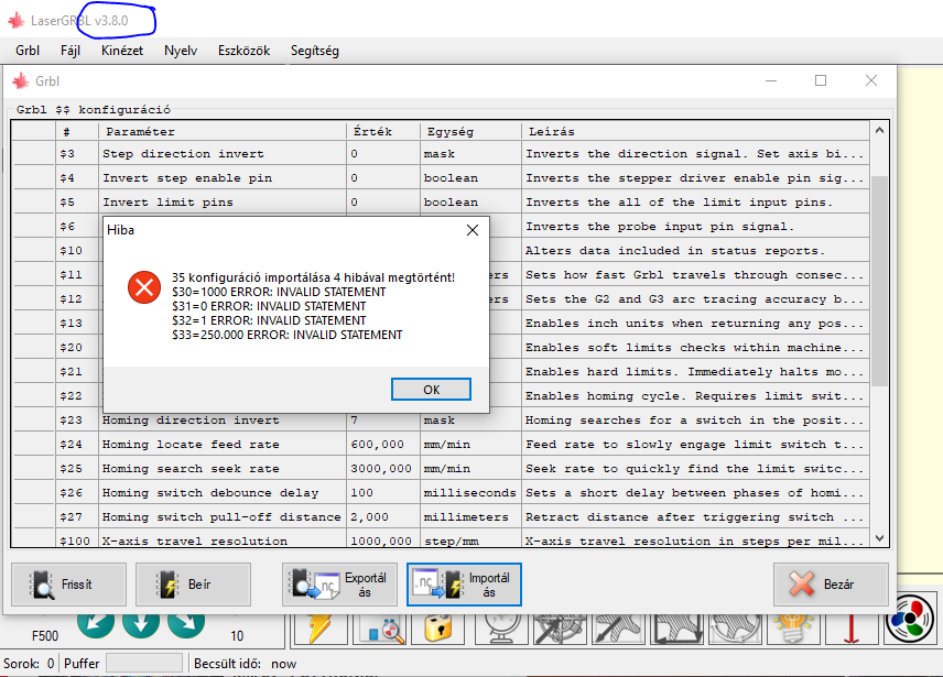

Lehet a GRBL progiban van a hiba, mert a beállítások importálásánál sem hozza be a 30-as beállításokat. Lásd kép.
Hja a GRBL progit is frissítettem, már nem tudom mi volt előtte ami klasszul működött, felülírta a frissítés.:S

A 30-33-as beállításokat nem a LaserGRBL utasítja vissza, hanem az Arduino. Gondolom, hogy nem olyan verziójú GRBL van rajta, amelyik ismeri ezeket a paramétereket. (Pl. egy [PRG] blokkba bemásolhatnád a visszatölteni kívánt állapotot, mert ahogy elnézem, a $33 értelmezése többféle is lehet, mert az alap GRBL nem tartalmazza. A GRBL 1.1-ben $30-$32-ig már megvannak a paraméterek.)

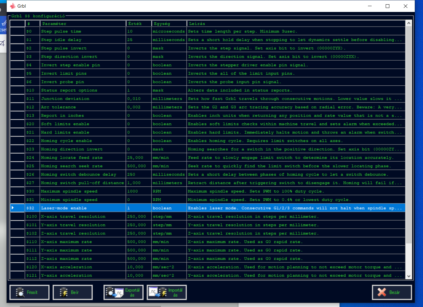

A &32 a lézer mód engedélyezés 1-engedélyezve 0-tíltva.

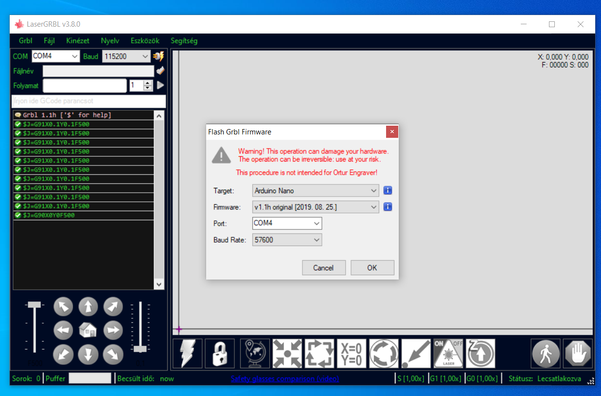

Arduino Nano van akkor Eszközök/ GRBL firmware telepítése:
A kép szerinti beállítással. (Com port a te USB csatlakozásod száma).
A 2. kép a minimum a &32=1 állítani engedélyezed a lézer módot.
&100, &101.... a géped bordáskerekei határozzák meg.

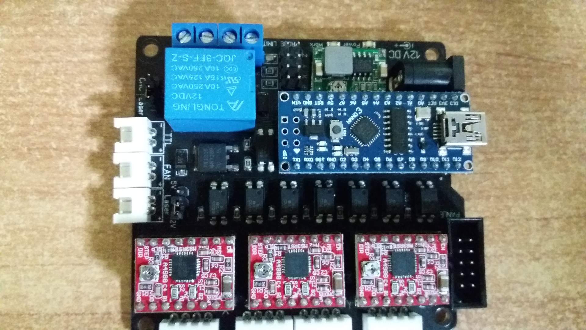

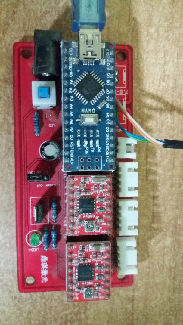

Szóval 2 arduino van. A kisebbik, melyen nincs TTL kimenet, csak a nyákra forrasztottam, az volt régebben, még az előző LaserGrbl progival. Aztán közben megjött az másik, aminek már van TTL kimenete is. Ekkor frissítettem a LaserGRBL progit is 3.8.0-ra.
A lényeg, hogy mindkettővel ugyanolyan gagyi! (lett)

Mind a kettő NANO [#t169p18264#] amit leírtam azd kövesd.
Most teszteltem le egy üres NANO-n és működik. [#kacsint]
A sebességek és a felbontásokat a géphez kell állítani.
Tesztekkel meg kell keresni a legnagyobb sebességet-gyorsítást stb... és jónak kell lennie.
Mind a kettő tudja a PWM vezérlést azért mert az egyikre nem tettek csatlakozót. [#vigyor0] csak egy állapot.

Szia, megcsináltam a firmware frissítést.
Annyit értem el, hogy már elfogadja a $30-$31 és a $J= utasítást.

Be kell állítanod az X Y paramétereket és el kell menteni:
&100 = X tengely felbontás
&100 = Y tengely felbontás
&110 = X tengely maximális sebesség
&111 = Y tengely maximális sebesség
&120 = X tengely gyorsulás
&121 = Y tengely gyorsulás
