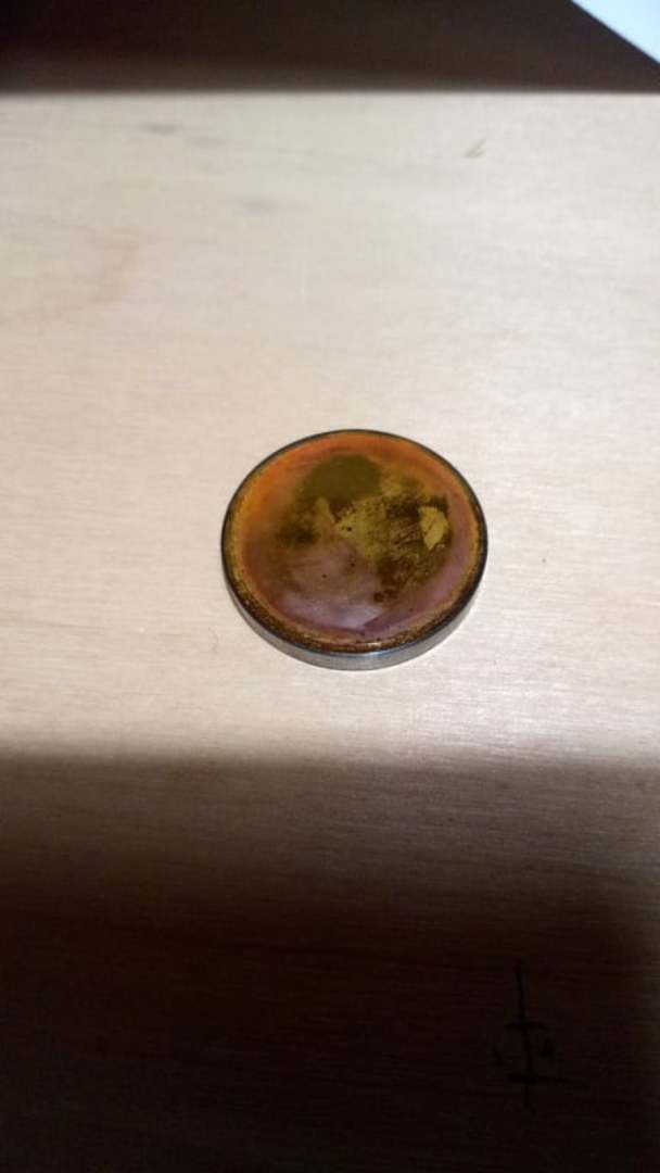

onagy
Szia
Ami a legközelebb áll hozzá, a csatolt képen:
A téma érdekel engem is, ha gondolod keress meg privátban.
O.
