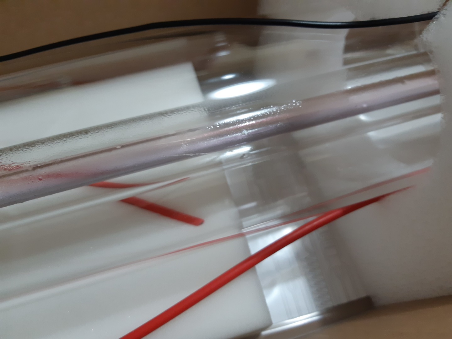

Vettem egy vadonatúj EFR F2 (80w) típusú lézercsövet, és kibontásnál találtam a külső felén egy karcot.
próbáltam lefotózni, amennyire lehet...
Kérdés, hogy jelenthet-e problémát a későbbiekben, még a gép nincs kész. Jeleztem az eladó felé, de azt mondta, ez nem okozhat gondot.
Gondolom, ugyanannyi volt az ára, mint a hibátlan csőnek.
Te hibátlan csövet kértél/fizettél, teljes áron. Ez pedig, nem az!
Az eladónak akkor nem okoz gondot, ha...ennyibe hagyod a dolgot.
Cseréltesd ki vele!
