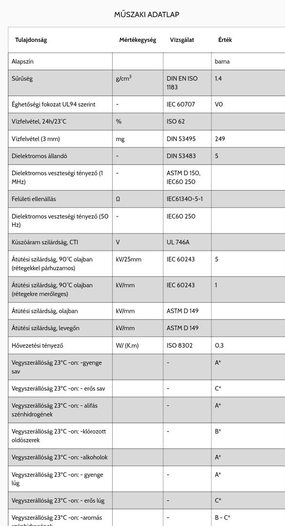

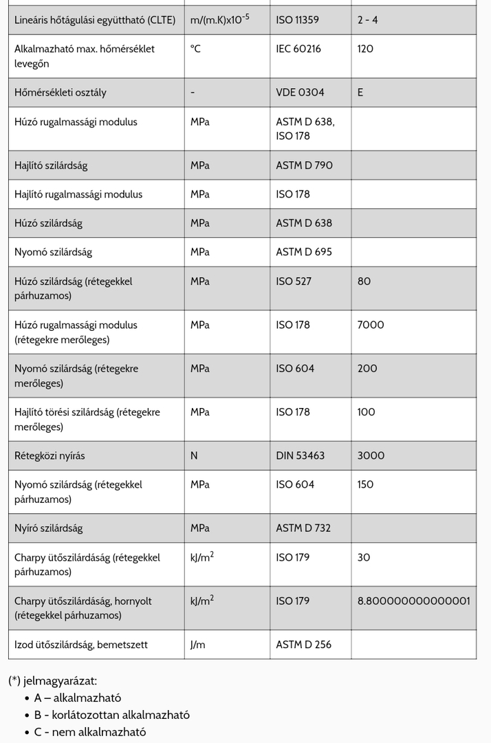

ha 4 mm vastagságú szövetbakelitot szeretnék vágni, ahhoz kb mekkora teljesítmény kellene?
Egyáltalán van közvetlen összefüggés a lézer teljesítmény és a vágható anyag között?
Anélkül, hogy hullámhossz, fókuszfolt terület ( és mi még) is szóba kerülne.
A ,,szövetbakelit"-ről sem tudható, hogy fenol formaldehid gyantával vagy epoxival impregnált és pamut vagy üvegszövet.
[#nemtudom]
Én azt mondanám, hogy egy 400-600W teljesítményű dekopír fűrésszel, persze a vágás milyensége...ott is lapfüggő a -mint ahogy írod- legalább négy ismeretlenes "szövetbakelit" miatt.
e70p0gieb
Ha ez segít, erről az anyagról ennyit tudtam összeszedni:
DOCALIT J
Krezol formaldehid gyanta textilszövet erősítéssel.
