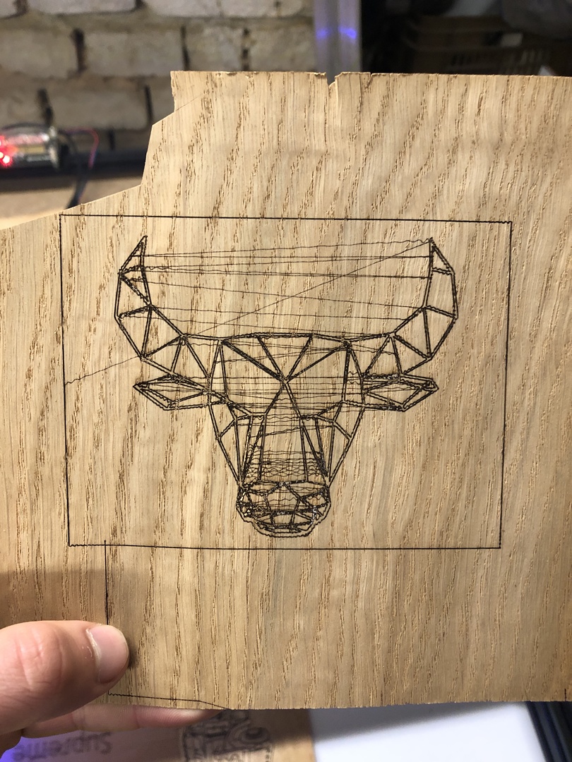

Sziasztok !
Segítséget szeretnék kérni hogy min kell allítanom hogy a vékony "segéd" vonalak ne legyenek benne ?
mex
Nekem akkor csinálta, mikor a diódalézer alapjáraton is túl nagy áramot kapott. Kivezérlés nélkül is égetett picit, az látszódott. Ha lehetőség van rá visszább kellene venni az alapjárati áramot, persze ahhoz ismerni kell az elektronika kapcsolását, mert könnyen lehet nagyobb gondot is okozni ad-hoc próbálgatással.
A motor meghajtó alatt lévő jumperekkel lehet beállítani a lépéseket, és annak megfelelően itt egy táblázat az álltalában használt 16 és 20 fogszámú bordáskerekeknél hogy alakúl a lépések száma.
Ennek megfelelően kell beállítanod:
&100 és &101-et.

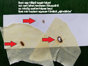

kérdés ... hozzátok...
co lézercső (reci)... teszteléskor a kilépő sugár két pontból áll van valami javaslata valakinek? (a bezsírozni, elásni' .. nem opció!)
morvfer7
úgy érted, hogy a tükrök kiiktatásával csináltad ezt kb 2-3 méterről, vagy a koszos tükrök is közte voltak?
fi7jk7de7
nem volt közben semmi.. csak a kilépéstől 5-8 cm-re produkálta már...
morvfer7
ekkora eltérés a kilépés után 5-8 centire lehetetlen, hacsak nem 45 fokban tartottad a papírt előtte..
mondjuk nekem még soha nem fordult meg a fejemben, hogy ilyet csináljak, mert ugye az számít, hogy a tükrök beállításánál egy pontba menjen és még soha nem tapasztaltam, hogy 2 pontba jönne.

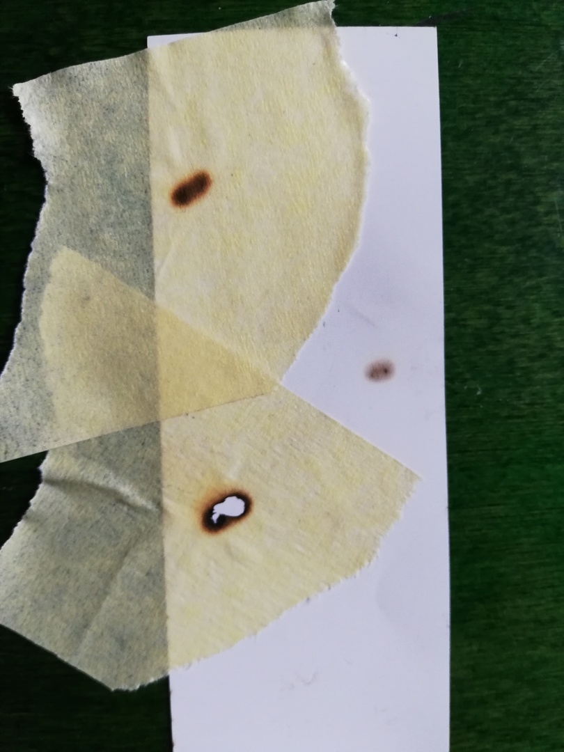

fi7jk7de7
szóval, hogy érthető legyek... mielőtt elkezdtem volna a beállítást, teszteltem a csövet, és az első tükör elé raktam a fehér kartont... már azon is látszott a kettős fénycsóva nyoma... a sárga ragasz papírok már a tükör után voltak felragasztva... cc,:18% energiával lett gerjesztve...
fi7jk7de7
merőlegesen a csőre volt rakva a papír!
Idéz...mert ugye az számít, hogy a tükrök beállításánál egy pontba menjen...
Ha már a csőből kilépő sugár ilyen képet mutat, abból a tükrök után sem lesz koncentrikus fénypont.
Ha egy pontba is lősz végig a vetített sugárral, a nyaláb "ovalítása" megmarad, a tükröktől nem lesz koncentrikus a sugár.
fi7jk7de7
ezen jobban látszik...
Milyen csöved van?
Állíthatóak a végtükrök, vagy ragasztottak?
