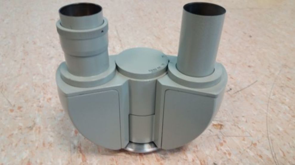

Erre a célra nem lenne megfelelő egy precíz Zeiss binokular mikroszkóp prizmás része?
