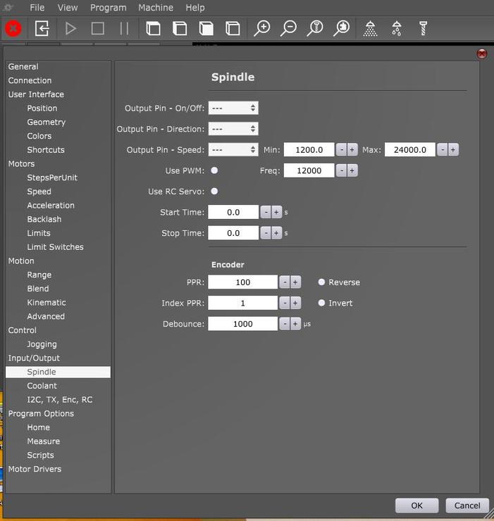

A program nem lát vezérlöt igy nemtudom milyen pint engedne!
De M3 /M4 mellé tudja értelmezni az S értéket (fordulatszám) a program...[#rolleyes]
Az a baj, hogy még az eredeti sem tudja a PWM jelet adatlap szerint, most néztem !

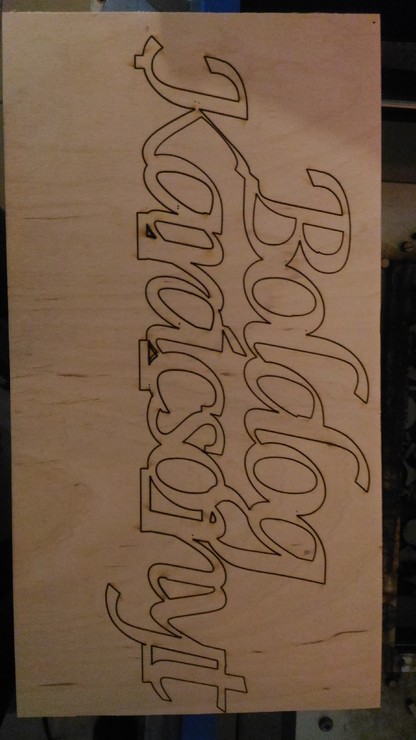

Próbáltam ebben a nagyhidegben is alkotni egy olyan feliratot amit már szépen megy csinált a gép, viszont most ahogy a képen is látszik elmászik vágás közben es a második kanyarra már mm kel odébb kezdi el vágni :(
A hidegnek köze lehet hozzá v más probléma lépett fel?
Próbáltam más alakzatott vágni ott nem tapasztaltam ilyet, de ezt a képet meh már megcsináltam jobb időben nem egyszer.
Valakinek van ötlete hogy mi lehet a gond?
Köszönöm
robokacsa
nem "csak" lépésvesztésed van egyik irányban?
robokacsa
mechanika akadás, szorulás??
alulméretezett motor?
túl nagy gyorsulás beállítása? bár k40 en nem hiszem van ilyen.
de a hideg az eléggé megviselheti a normál körülmények között éppen jól működő mechanikát.
túlméretezést javaslom, mint anno orosz technikában
Idéztúl nagy gyorsulás beállítása? bár k40 en nem hiszem van ilyen.
De bizony lehet.:(
A "téli hidegben" az előtte még jól működő,(lépésvesztés nélkül, sebességre/gyorsulásra "spiccre húzott") mechanika okozhat ilyen kellemetlenséget.
Kb 3 éve hasonlót tapasztaltam : egy 750 W os szervómotor encodere hol jó volt hol rossz . Ha befűtöttem a műhelyt ( és érte a vaskályha sugárzó hője ) akkor jó volt de ha reggel kezdtem vagy kihűlt a kályha akkor rossz .
 Aztán Svejknek küldtem egy fotót .. Mire : te nincs ott a csavar ami rögzíti az encodert . . A hőtágulás segített amikor működött..Azóta tettem csavart és OK

Csak érdekes, hogy pl. utána csináltam kulcstartót ott meg jó volt [#conf]
Legközelebb csak hétvégén leszek otthon, de a programban lehet a gyorsulást változtatni? Hirtelen nem emlékszem rá, hogy van e lehetőség. A vágás viszonylag "lassú" 9,5mm/sec.

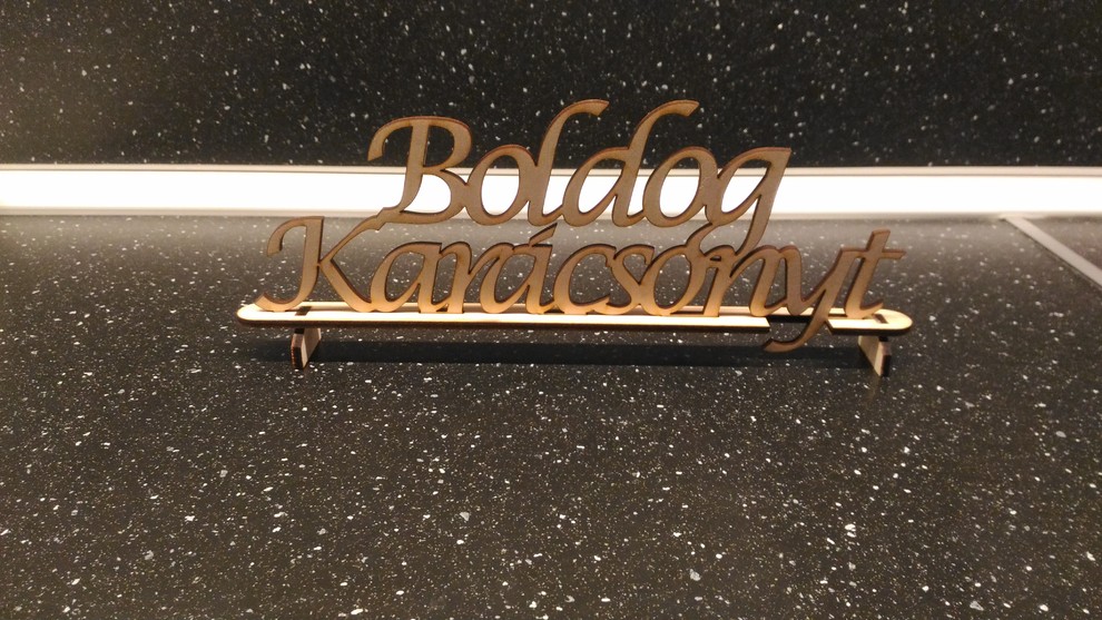

LittleSV
Szia, Ez melyik betűtípus?
niu7vyvp0
Ha minden igaz ez lesz az: lucida calligraphy
Volt ennél egy jobb is, de én aspireben rajzolok és ott ha vonallá alakítom nem tudom visszanyomozni, hogy mi volt a kiinduló alap :( Pedig az még jobb volt ennél :)
