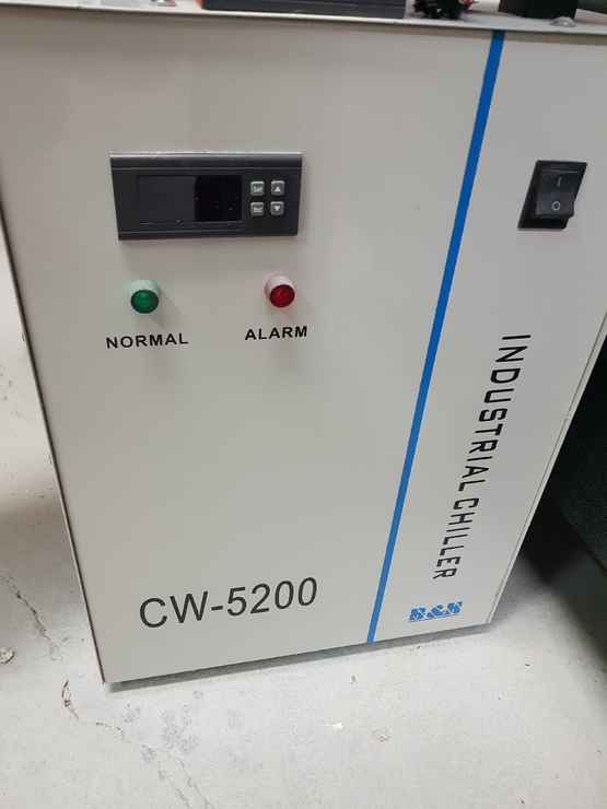

a co2-nak van egy cw-5200 hűtője.
pár napja indításkor egyből 37 fokot mér.
a csarnokban 18 fok van. szóval kizárt hogy annyi legyen.
izomból dolgozik, hogy kompenzálja nyomorult a hőmérsékletet, és a csőnek sem a legjobb.
szóval...
ez megoldható sima kalibrálással, vagy thermosztát csere?
ha csere... van valakinek egy kapcsrajza vagy robbantott rajza mielőtt szétkapom?
neten semmit sem találtam... :(
hálás vagyok minden segítségért...
köszönöm!
k2rf792ud
ez lemaradt: :)
Fél órai üzem után mérj rá a hűtővíz hőmérsékletre valamilyen hőmérővel..ugy hogy nem hajtod a csövet.Mennyi a set point?
Az a csodálatos hőmérce ami benne van, valami kínai csoda és ha jól rémlik 10k ntc van benne mérő elemként
amire tippelnék, hogy a forrasztás vagy csavarkötés rossz a hőmérő és a mérőke között, esetleg rázkódástól a panelen lévő csati forrasztása még ami elngedhetett...
egyébként meg itthon is vehető ilyen hőmérce, csirkekeltetőkben használják úgy keresd :)
R.
k2rf792ud
köszönöm uraim... holnap szétbombázom.. :D
