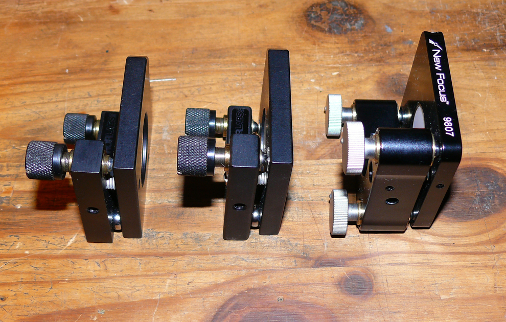

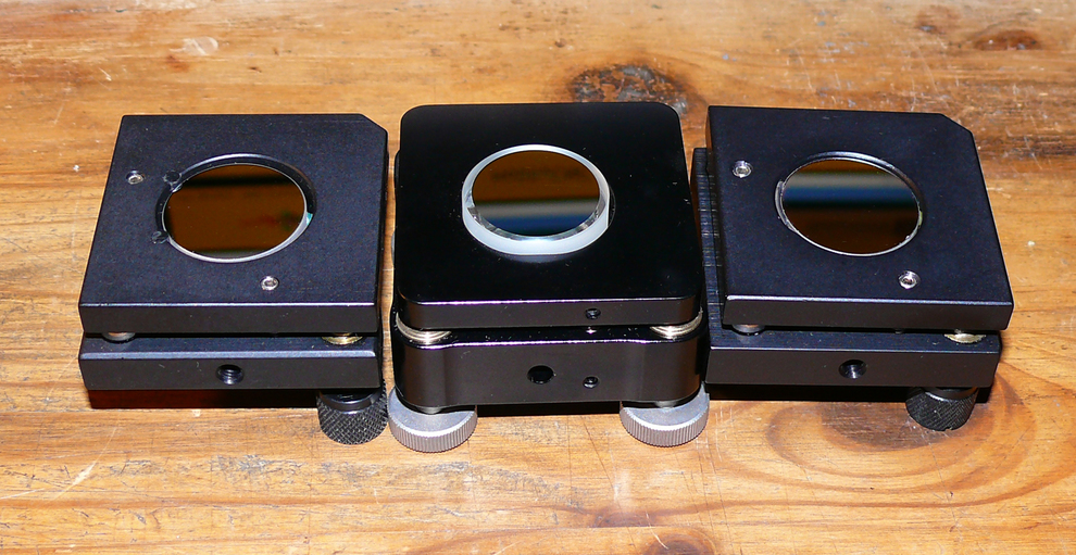

Diódás lézerhez hol tudnék itthon tükröket venni? Kerestem, de nem találtam lehetőséget, vagy nem jól kerestem.
Köszönöm
Milyen tükröket?
Ilyesmiket?

dielectric mirror laser keres hullámhosszt meg tudod milyet akarsz!
zip0ji0se
Az RGB-hez hasonlókat, de cree2 már írta, hogyan keressem.
Köszi mindkettőnek.
zip0ji0se
Még egy kicsit értetlenkedek a tükrökről. Mégpedig a fényáteresztés kapcsán, hogy az egyik oldalról átengedni az összes színt a másikról meg, csak visszaveri a megadott színt.
Vagy olyant kell keresnem ami mindegyikre jó. Konkrétan a kékhez szeretnék 2 vagy 3 dióda egyesítésére.
Ja és még egy! Minden diódának külön vezérlő kellene, vagy lehet sorba is kötni max kettőt. Esetleg valakinek hozzá kapcsolásirajz?
Megvan hogy melyik hullámhosszon tudja legjobban visszaverni a fényt, e szerint kell keresni, mert az amit nem tükröz az veszteség lesz és a tükröt fogja melegíteni, nem pedig a gravírozandó anyagot.
sztem két  vagy több komplett diódamodult használj, egyszerűbb neked is...
