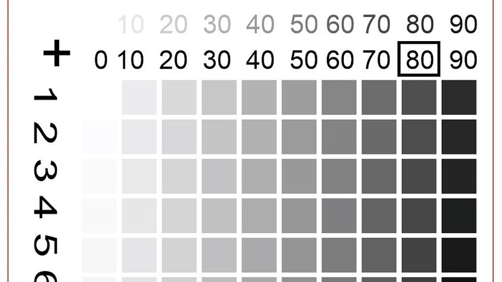

Szerintem először próbálj meg, egy teszt képet csinálni.
Ilyen képre gondolok és itt lehet látni az árnyalatokat !

Ez nincs meg véletlen jobb minőségben, mert erről nem lehet dolgozni?
