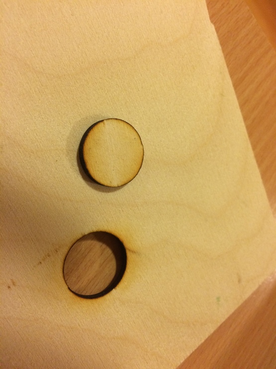

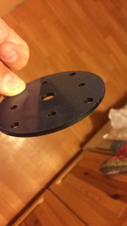

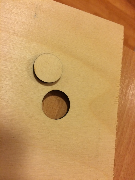

A képen lehet látni a felső ill. alsó oldalát, szerintem annyira nem kormos, én úgy vagyok vele hogy nagyon kevés levegővel fúvatom, de az egyenletes és tiszta. A legjobb hogy a 3.5mm vastag fekete plexit is 1 menetből visz ha jól emlékszem 100mm/percel, eddig arra használtam hogyha valahova kellet egy adaptáló közdarab azt szuperül vágta. Én Aspire-ben készítek mindent.

Fekete plexire tudsz ajánlani jó beszerzési forrást?[#wilting]
