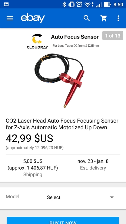

Az autófókusz hogy működik, valami segédsugárral mér?

Igazából a sebesség annyira nem számít. Videók alapján nem kell olyan nagy sebesség, pontos számot nem tudok mondani, mert csak kapisgálom még ezt a területet, ezért vannak ilyen szerintem olcsó megoldás aztán mégse :)
Amit kinéztem autofókuszt, az úgy működik, hogy fel kell fogatni a fejre és a Z limithez kell bekötni, az asztal egészen addig emelkedik még ezt a kis "tollat" meg nem nyomja és onnan pár mm-t vissza süllyed az asztal és kész. Gondolom belehet állítani, hogy mennyi legyen ez a vissza süllyedés. De ez még a jövő.

ja... én meg azt hittem menet közben állítgatja az asztalt, a munkadarab egyenetlensége miatt.
niu7vyvp0
Őszintén szólva eddig egy videót néztem róla, abban így volt ahogy írtam. De biztos, hogy van olyan típus is ami folyamatközben tudja állítani, azon se lepődnék meg, ha ez is tudná :)

milyen autófókuszt néztél ki? egy linket tudsz berakni?
kösz
R.
niu7vyvp0
Ezt néztem ki.
