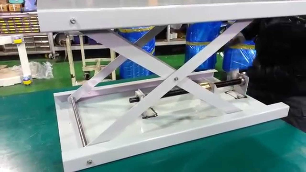

Esetleg, ollós emelő mintára? Csak tipp. 1 motor+golyosorsó.

Az ötlet tetszik, de már kész az asztal a váz, kb csak az elektronikára várok és így ezt már elég nehezen tudnám bele paszírozni :( :)
