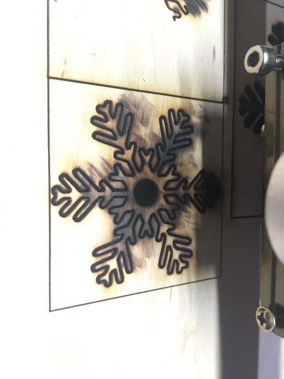

Kivágás az én mumusom.
Mivel tudnám kiküszöbölni hogy megégjen az anyag(4mm-s rétegelt lemez), mint a képen.
Tech adatok: 40W-s cső, 9mm/min vágósebesség, valamint 7mA.
niu7vyvp0
Maszkoló szalag nekem segít, de kell levegő befújás a fejhez, hogy ne tudjon begyulladni a fa. Nálam is előfordult már ilyen, de befújás megoldotta és a maszkoló szalag
xhk5dvtwp
Pumpa vásárlásig, és új fejig még nem jutottam el. De a maszkolószalagos dolgot kipróbálom.[#eljen]
Köszi.

Fókusz rendben van??
gabdgzj8f
Fókuszod jól be van lőve? Kicsit vastagnak talélom azt a vágott felületet. Bár lehet hogy csak a fénykép csal.
xhk5dvtwp
Igen, az utolsó tükörnek a közepére megy a lézer.
Ennél a hópihénél nem tudom miért de kétszer ment át a körvonalon. "Kisebb" dolgoknál nincs gondom azokat szépen kivágja.
gabdgzj8f
Próbáld meg, hogy nem egy menetben vágod, hanem akár 2-3 menetben, úgy kicsit gyorsíthatsz rajta, ha nincs elfúvásod.+ maszkoló szalag
