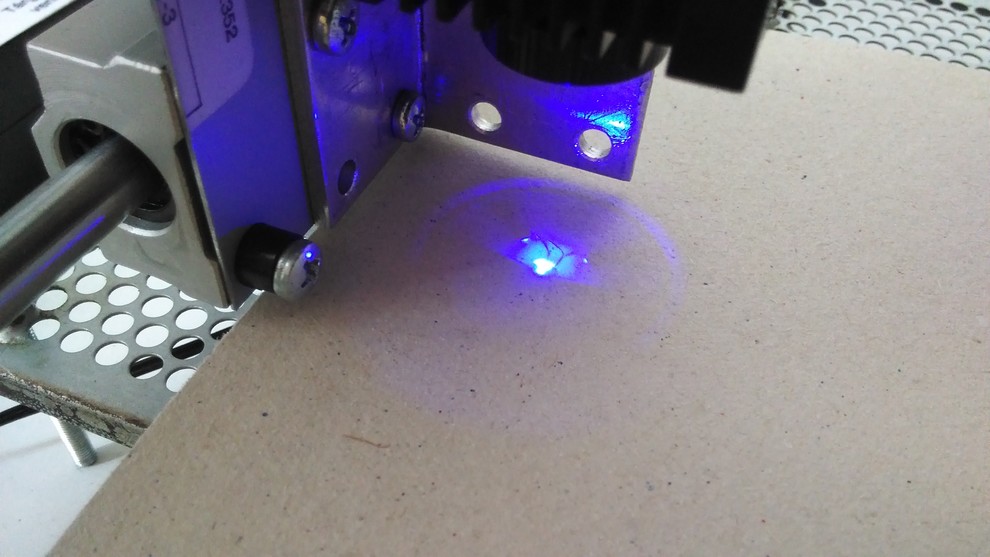

Van egy 3,5w-os kíni lézerem ami a tegnap estéig jól működött (kb 1 üzemórát). Nem rég készült el az egész lézer gravírozó és ismerkedek mit ,hogy lehet vágni. Arduinos a rendszer és Laser GRBL-el adom ki a gcodokat. A probléma akkor kezdődött amikor a lézer erejéhez azt írtam 260. Innentől kezdve használhatatlanul gyenge a lézer ereje. Mit sikerült így elállítanom, esetleg tönkretettem a lézert?
üdv: Tamás
morvfer7
Miért épp 260?
Gondolom 0-255 lehet állítani az erősséget, ezáltal a 260 értelmezhetetlen.
Állítsd vissza rendes értékre.
Vahur
Próbáltad kisebb értékre állítani ? Csak egy ötlet ha 0-255 a tartomány akkor a 260 túlcsordulás. Mintha csak 5 lenne beírva.
Nem irtad milyen a led driver.Normál esetben ennek nem szabadna maradandó hibához vezetnie.
A driver Pwm jelet vár..hogy te a max helyett 260-at adtál szerintem akkor is csak teljes kitöltésű pwm ment rá..és ha jól van beállitva ez nem okoz gondot.
Gondolom próbáltad később kisebb értékkel..megpróbálhatod direktben meghajtani..ha mindenféleképp gyenge az sajnos rossz hír..

Nem akartam nagyon fölé menni nehogy valami baja legyen hát ez nem jött be.
Vahur
Igen aztán visszább vettem és úgy próbáltam de semmi erő nincs benne.
led driver alatt mit kell érteni? (CNC shild 3.0)
Időközben levelezek egy fórum társsal és javasolta, hogy amin kapja a jelet a lézer azt hagyjam lengőbe (nem történt semmi) aztán meg 5v-ot kötöttem rá polaritás helyesen (így is gyenge maradt)
A képen lehet látni a vezérlőt is és hogy hogy világít a lézer.
üdv.: Tamás
