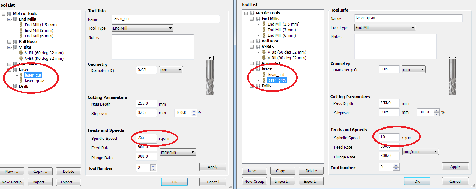

Hogy állítanád be?
Mélységgel a vágó teljesítményt?

Úgy tűnik sikerült "megfaragnom" hozzá :).
A spindle speed értékkel lehet a "Q" paramétert variálni, tehát 0-255 legyen. Csináltam egy Laser_grav és egy Laser_cut szerszámot. Csak egyszerű feladatokra jó, képekhez nem. csak DEMO módba tudtam tesztelni mert nincs kéznél UC panelem!
POST_NAME = "1 (*.tap)"
FILE_EXTENSION = "tap"
UNITS = "MM"
+    Line terminating characters
LINE_ENDING = "[13][10]"
+    Block numbering
LINE_NUMBER_START     = 0
LINE_NUMBER_INCREMENT = 10
LINE_NUMBER_MAXIMUM = 999999
+    Formating for variables
VAR LINE_NUMBER = [N|A|N|1.0]
VAR SPINDLE_SPEED = [Q|A|Q|1.0]
VAR FEED_RATE = [F|C|F|1.1]
VAR X_POSITION = [X|C|X|1.3]
VAR Y_POSITION = [Y|C|Y|1.3]
VAR Z_POSITION = [Z|C|Z|0.0]
VAR ARC_CENTRE_I_INC_POSITION = [I|A|I|1.3]
VAR ARC_CENTRE_J_INC_POSITION = [J|A|J|1.3]
VAR X_HOME_POSITION = [XH|A|X|1.3]
VAR Y_HOME_POSITION = [YH|A|Y|1.3]
VAR Z_HOME_POSITION = [ZH|A|Z|1.3]
+    Block definitions for toolpath output
+  Commands output at the start of the file
begin HEADER
"T1"
"G17"
"G0[XH][YH]"
[F]
"M3"
+  Commands output for rapid moves
begin RAPID_MOVE
"G0[X][Y]"
+  Commands output for the first feed rate move
begin FIRST_FEED_MOVE
"G1[X][Y][F]"
+  Commands output for feed rate moves
begin FEED_MOVE
"G1[X][Y][F]"
+  Commands output for the first clockwise arc move
begin FIRST_CW_ARC_MOVE
"G2[X][Y][I][J][F]"
+  Commands output for clockwise arc  move
begin CW_ARC_MOVE
"G2[X][Y][I][J]"
+  Commands output for the first counterclockwise arc move
begin FIRST_CCW_ARC_MOVE
"G3[X][Y][I][J][F]"
+  Commands output for counterclockwise arc  move
begin CCW_ARC_MOVE
"G3[X][Y][I][J]"
+  Commands output for Retract Moves-Turn Laser Off
begin RETRACT_MOVE
"M11"
+  Commands output for Plunge Moves-Turn Laser On
begin PLUNGE_MOVE
"M10[Q]"
+  Commands output at the end of the file
begin FOOTER
"M5"
"G0[XH][YH]"
"M30"
"M2"
Főorsó fordulat a lézer teljesítmény például.
Például ha a főorsó fordulat S20 akkor
20% a lézer teljesítmény.
